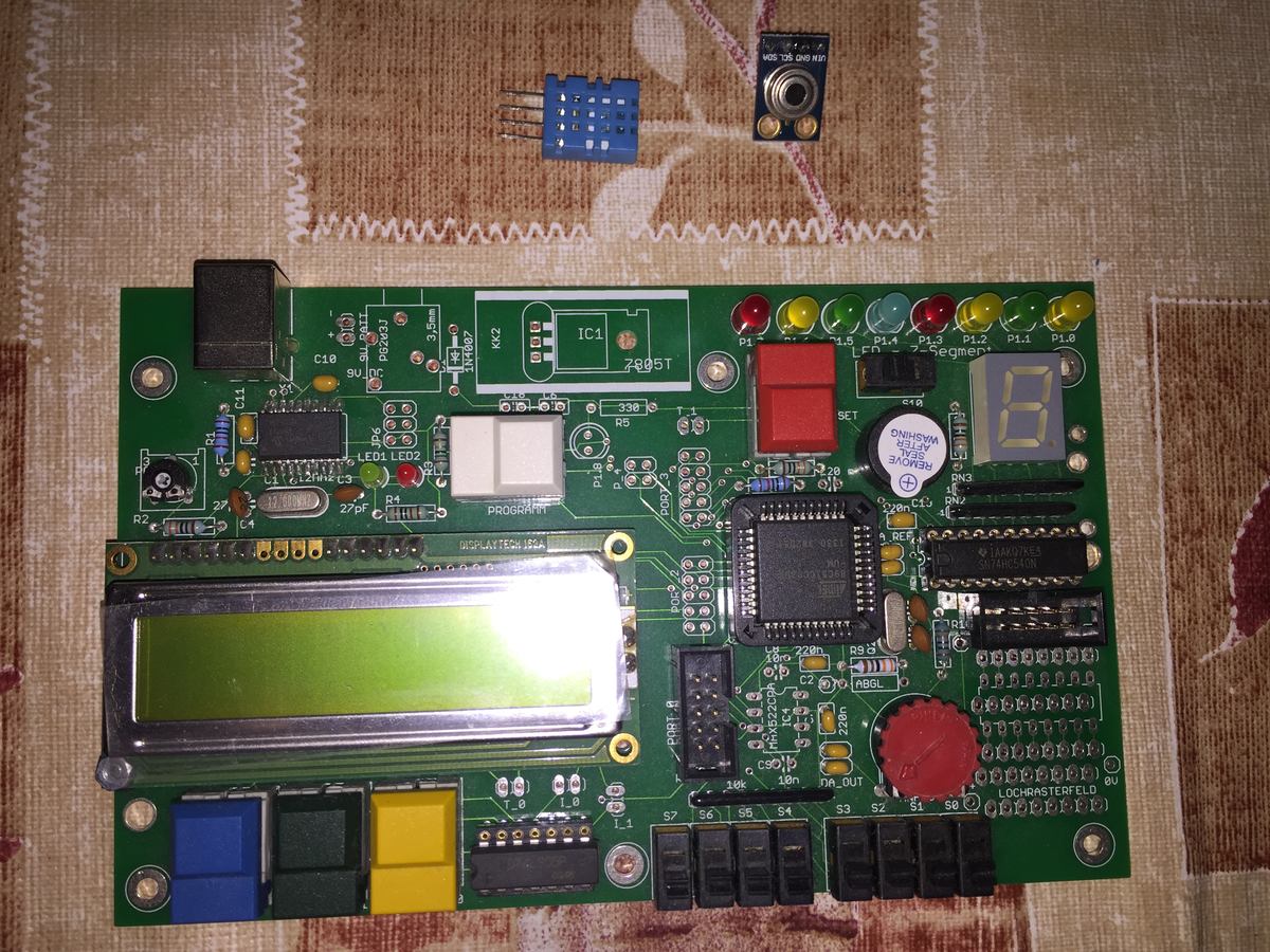

Hallo ich brauche dringend hilfe, ich muss ein Technikerporjekt
Fertigstellen mit einem standart Mikrocontroller von der Schule aus Bild
wurde hin zu gefügt. Ich muss mit einem Mikrocontroller einen Raum-Klima
logger erstellen, um die Temperatur in einem raum zu messen das kein
Schimmel in Wohnräumen enstehen kann. Die dafür benötigten teile hab ich
schon Bestellt einen DHT11 sensor für die  Temperatur und
Luftfeuchtigkeit zu messen und einen MLX sensor für die wand temperatur.
Bitte um hilfe

Lothar schrieb:
> Entweder mit dem Datenblatt eine Bit-Kommunikation erstellen oder ohne
> Nachzudenken was Fertiges von Arduino nehmen:
> https://github.com/adafruit/DHT-sensor-library/blob/master/DHT.cpp
> read()
> Und dort halt für 8051 abändern also z.B.
> digitalWrite(_pin, HIGH);
> sbit _pin = P0^0;  // oder welchen auch immer
> _pin = 1;
> Und ändere das Thema auf 8051 dht11 dann kommt auch mehr Hilfe.
Muss ich da nur die _pins ändern dann würde es schon tun, dannach
einfach in die Bibliotheke einbinden ?
