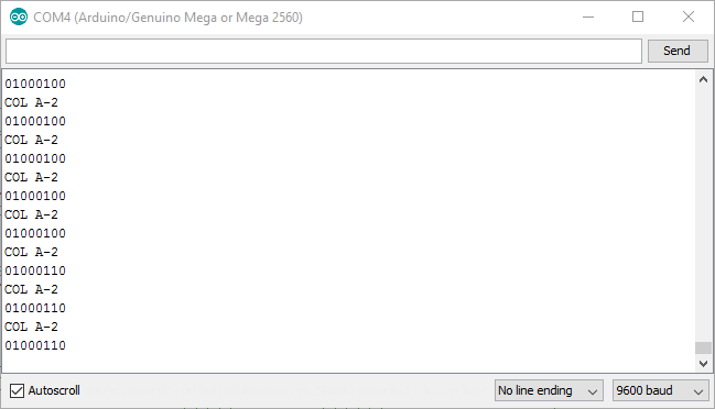

Ich arbeite derzeit an meiner Diplomarbeit und hätte hierfür eine Matrix
aus Hallsensoren 41F benötigt. Ich habe bereits alles fertiggelötet und
mit LEDs getestet. Allerdings funktioniert es mit dem µC nicht.
Teilweise schalten die Sensoren obwohl kein Magnet oben ist. Ich habe
den Schaltplan und eine Ausgabe des µCs angehängt. In dem Testprogramm
frage ich im Sekundentakt ab und habe keinerlei Magneten oben.
Allerdings habe ich ein falsches Ergebnis.

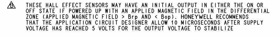

Der SS41F ist ein 'latched' Sensor und wird bei einer Polarität des
Magnetfeldes aktiviert (bei typisch 40 Gauss) und bei der anderen
Polarität gelöscht(bei typ. -40 Gauss). Es kann also sein, das nach
einem Powerdown das Latch auf der falschen Seite hängt.

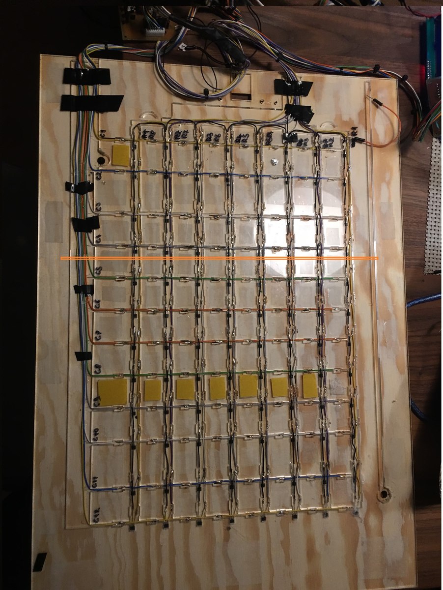

von Sebastian (Gast)
So hier ein Bild vom Aufbau. Die eingezeichnete Linie kennzeichnet die
Grenze von geht/geht nicht. Die Abfrage habe ich zurzeit mit der Arduino
IDE geschrieben, wird später mit AtmelStudio gemacht, aber zum Testen
geht es schneller. Ich habe auch mit dem Multimeter nachgemessen und es
ist ident mit den ermittelten Werten im Programm.
Ich habe auch bereits versucht einige Sensoren durch neue zu ersetzen,
hat leider nicht sehr viel gebracht.
Die Unteren, sind in diesem Fall 5-12 und die funktionieren aber. Die
darüber hingegen nicht, obwohl sie viel kürzere Leitungen haben.

Wenn du dir die Kommentare von Honeywell nochmal durchliest, steht da
explizit das da oben drin. (Leider nur als Scan bei
http://www.datasheetarchive.com/hall%20sensor%2041F-datasheet.html )
Das ist nun mal bei gelatchen Sensoren so, das sie, solange das
Magnetfeld zwischen den Schwellen liegt, einen beliebigen Zustand
annehmen können. Du musst also, wenn du von den Dingern nicht abrücken
willst, ein Magnetfeld anlegen, was sie in den gewünschten Zustand
kippt.
