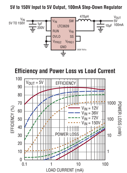

suche einen kleinen DC/DC-Wandler für eine Batterieanwendung (35-43.2V).
Input also max. 43.2V, Output 5V bei 17mA bzw. 40mA. Habe dazu eben eine
Menge Datenblätter studiert.
Bei den Produkten von TRACO (z.B. TSRN-1) fällt auf, dass der
Wirkungsgrad immer bei Vollast (1A) angegeben wird. Scheinbar ist dort
der Wirkungsgrad am Höchsten. Angaben zum Wirkungsgrad unter Teillast
fehlen in den Datenblättern.
Bei einem Regler von RECOM mit 500mA (R-78HB5.0-0.5) finde ich ein
Diagramm, wonach der Wirkungsgrad mit abnehmendem Ausgangsstrom dramisch
in den Keller geht. Ich sehe bei 10 mA gerade noch 20% Wirkungsgrad.
Ist dies bei allen kleinen Reglern so?

grundsätzlich ja.
Aber es gibt Wandler-ICs die besonders auf niedrige Last optimiert sind.
Üblicherweise indem von PWM auf PFM oder Pulse Skipping umgeschaltet
wird.
Einer davon, den ich gerne verwende, ist der MCP16311, der hat für 12V
auf 5V bei 1mA immer noch um die 70% Effizienz. Leider hilft der Dir
nicht, da er max. 30V verkraftet.
Aber vermutlich gibt es ähnliche auch für höhere Eingangsspannungen. Du
musst nur weiter suchen.
Geh mal bei z.B. TI schauen, die haben eine sehr breite Palette an
Wandler-ICs im Angebot. Außerdem kannst Du bei denen auf der Webseite
mit dem WEBENCH die Effizienz für Deinen Fall direkt simulieren.

Schau dir mal z.B. den LTC3639 an, der für maximal 100mA ausgelegt bei
36V am Eingang und bei 5V am Ausgang mit 10mA Laststrom immer noch 85%
Wirkungsgrad hat. Selbst bei 1mA Last sind es dann noch ca. 78%.

OP #4912408
> Wirkungsgrad hat.
Der LTC3639 scheint bzgl. bzgl. Wirkungsgrad für meine Anwendung
geradezu prädestiniert - vielen Dank für die Empfehlung !
Sicher muss man für den hohen Wirkungsgrad auch eine Spule hoher Güte
einsetzen, hat mir jemand eine Empfehlung und eine Bezugsquelle?
Bekommt man von dem LTC3639 irgendwo Kleinmengen (2 Stück)?
