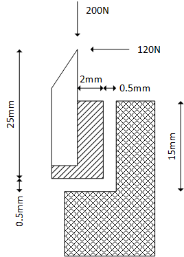

Ich plage mich momentan etwas in der Firma mit einer Problemstellung
herum. Und da wir werder das nötige Know-How haben, noch wissen wo man
wen fragen muss, mache ich es mal hier.
Zur Problemstellung:
Es sollen 2 Stahlteile (ca. 1.5cm auf 1.5cm) elektrisch isoliert
miteinander verbunden werden. Aktuell ist das über zwei Rohlinge aus
Stahl, einem Keramikplätchen (0.5mm) und etwas Epoxidkleber gelöst.
Weill die Endmasse und Planheit sehr genau sein müssen, muss das Ganze
im Anschluss nachbearbeitet werden.
Die Klebestelle wird leider auf Zug- sowie auf Scherung beansprucht.
Aktuell wird das ganze in einer Vakuumröhre verklebt, damit das Epoxy
richtig haftet (eigentlich ist es ein Prepreg-Plätchen, das
"missbraucht" wird).
Aufgrund der vielen Arbeitsschritte ist das ganze nicht sonderlich
billig.
Hat jemand vileicht einen Tip, wo man "Prozess"-Spezialisten findet, die
beim optimieren helfen könnten? Oder hat jemand von euch eine zündende
Idee?
Besten Dank,
Gruss
Patrick

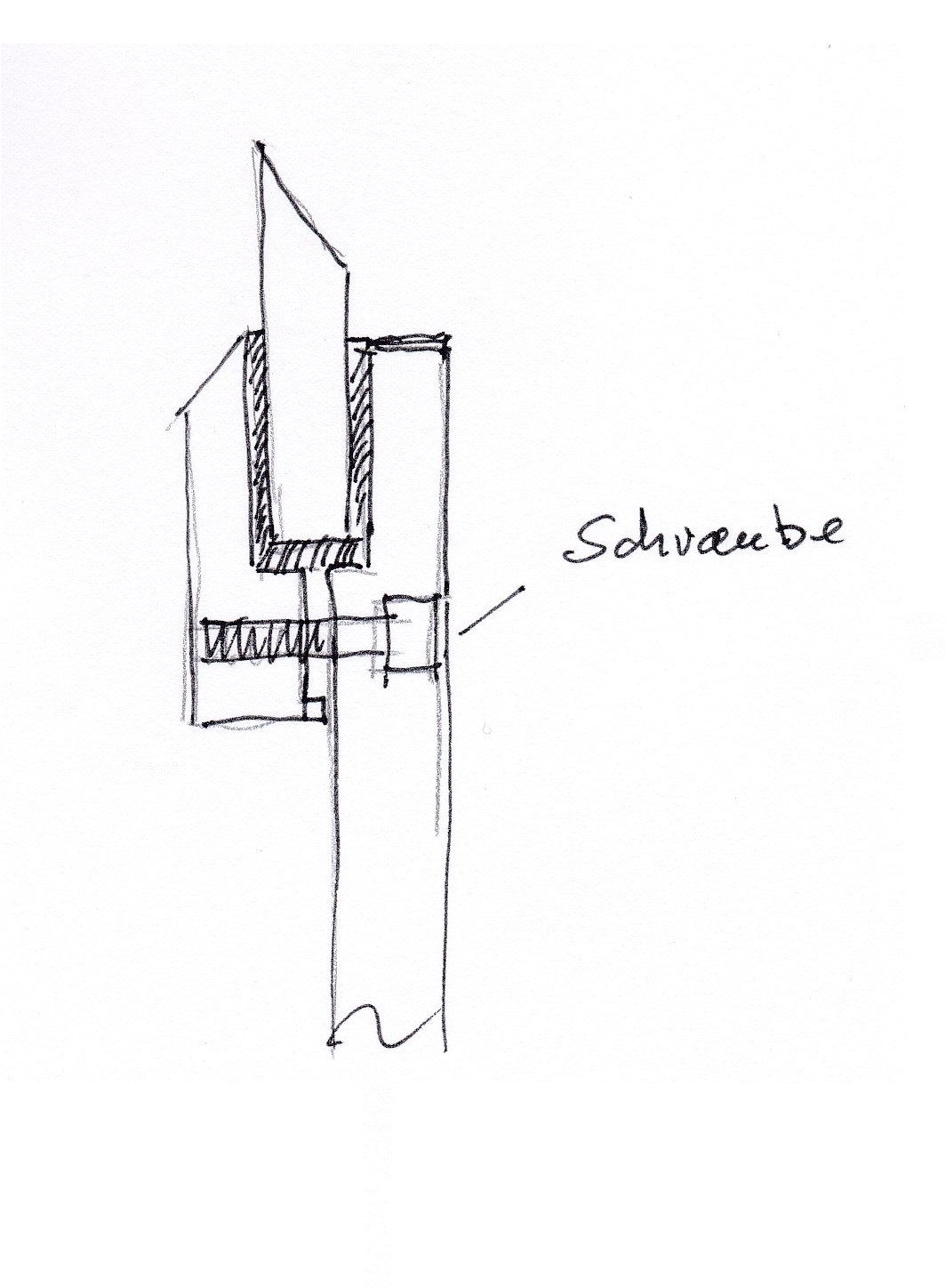

Also: Es soll eine auswechselbare "Prüfspitze" isoliert angebracht
werden (wird aktuell über eine M3 Schraube fixiert). Die
Durchschlagsfestigkeit soll bei 2kV liegen. Das Problem ist hier, dass
eine maximale Kapazität von ~100pF entstehen soll.
Feuchtigkeit und Temperatur sind kein Problem (Industriehalle bei ca.
20°C).

Muss das denn genau so aussehen?
Prüfspitzen sind doch meistens rund. Kannst du da nicht einen
Durchmesser festlegen und die in eine PTFE Buchse einstecken?
