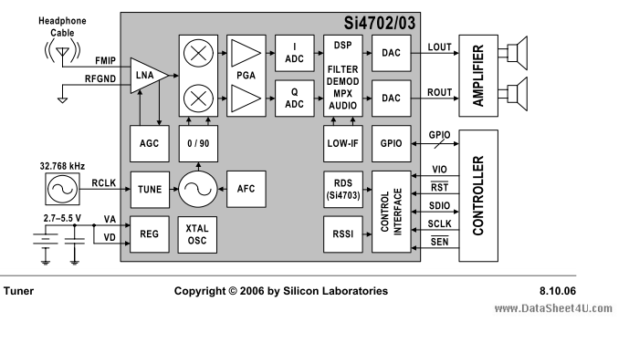

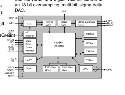

Ich habe zwei Module mit Verstärker - si4703 und vs1053 - an einem
stm32f103. Beide funktionieren - bis die Kopfhöreranschlüsse verbunden
nwerden. Dann ist deer si4703 nur noch schwach hörbar, bis rst,+,- vom
vs getrennt werden. Ohne rst,+,- beim vs hängt sich der stm beim Starten
auf.
Irgendwas stimmt mit dem Potential der beiden Module nicht. Jemand ine
Idee zur Abhilfe?

Module modifizieren, jeweils Verstärker entfernen, Unverstärktes
Audio-Signal mischen, neuer Verstärker dahinter.
Oder
Audio-Übertrager an die Kopfhörer-Ausgange, um das Signal Potentialfrei
zu kriegen, und im Nebeneffekt auch noch Class-D-PWM-Anteile
wegzubügeln.

> Bleibt als letzte Möglichkeit ein Relais, das komplett trennt?
Weit besser wäre es, es richtig zu machen. Mit nur einem Verstärker.
Und das Audio-Signal vor diesem Verstärker umzuschalten.

Das muss dann wohl. Das naheliegendste wäre dann, den vs1053 ganz weg zu
lassen und ein mp3-DAC-Signal an den si-verstärker zu leiten?
