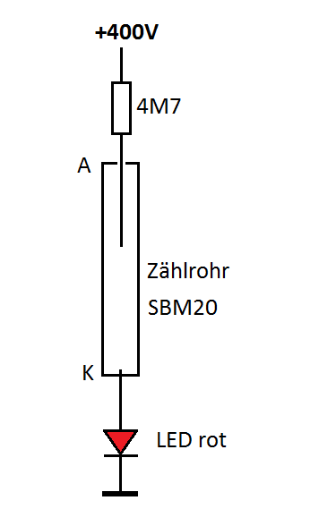

von Hermann (Gast)
habe versuchsweise die Schaltung im Anhang aufgebaut.
Die Idee:
bei jedem Zählimpuls leuchtet die LED kurz auf.
Das funktioniert in der Praxis allerdings nicht. Die LED ist zwar eine
Low-Current-LED, aber auch in dunkler Umgebung ist mit bloßem Auge nicht
das geringste Leuchten festzustellen.
(das verwendete Zählrohr SBM20 funktioniert und bringt etwa 25 Impulse
pro Minute als Nullzählrate, habe es extra in einem anderen Aufbau
getestet)
Sitzt bei dem LED-Aufbau irgendwo ein Denkfehler? Sind die Impulse zu
kurz? Ist die Spannung an der LED zu niedrig?
von Uhu U. (uhu)
Hermann schrieb:
> Sind die Impulse zu kurz?
Vermutlich.
Dasselbe Problem hast du, wenn du eine LED an einen UART anschließt, der
nur sporadisch Zeichen sendet - da siehst du nix.
von G. H. (schufti)
siehst du etwas, wenn du die LED direkt über 4M7 an die 400V hängst?
von Petra (Gast)
Wenn ich richtig gerechnet habe, fließen bei einem Impuls max. 85µA.
Da wird die LED nicht leuchten.
Wenn Du den Vorwiderstand um mehr als eine Zehnerpotenz verkleinerst,
wird das Rohr nicht lange halten.
von Hermann (Gast)
Wenn man der LED einen 100nF oder 1uF Kondensator parallelschaltet,
sieht man auch nichts...
Habe die LED durch eine empfindliche Mini-Glimmlampe ersetzt.
Die leuchtet jetzt hin und wieder mal auf (vermutlich, wenn zwei oder
mehr Impulse in zeitlicher Nähe stattfinden).
Wie hast du das berechnet?
von Sogar (Gast)
Das hängt von der LED ab. Eine geeignete grüne LED ist bei 1 µA(!) in
absoluter Dunkelheit sichtbar (blinken ON/OFF 500 ms).
von Der Andere (Gast)
Wo ist das Problem statt der Diode die Basis-Emitter Strecke eines NPN
zu nehmen und an dessen Kollektor die Led samt Vorwiderstand
anzuschliessen?
Der immense Mehraufwand von 2 Widerständen und einem
Kleinsignaltransistor?
Ein Zählrohr soll aber möglichst genau viele Impulse pro Sekunde messen
können, also strebt man eine sehr kurze Impulsdauer an.
bei der SMB-20 finde ich eine Dead Time von 190µs also ist die
Impulsdauer < 200µs.

Wie viele Photonen (Größenordnung) werden in dieser Zeit von einer LED
gesendet?

von HildeK (Gast)
Hermann schrieb:
Ist das sooo schwer? 400V/4.7MΩ. Petra schrieb: maximal!
von Michael B. (laberkopp)
> gesendet?
Gar keine. Die lädt ein bischen ihre Sperrschicht auf, überschreitet
aber bei weitem nicht die nötige Anregungsenergie für Photonen.
Korrektur 1 Widerstand plus Transistor. Da der Strom durch den
Röhrenvorwiderstand begrenzt wird brauchts keinen Basisvorwiderstand.
Allerdings würde ich den 4M7 aus 2-3 Einzelwiderständen in Reihe
aufbauen, ausser du hast einen speziellen HV Widerstand.
von Sogar (Gast)
Michael B. schrieb:
>> gesendet?
Da es nach eigener(!) Aussage von einem Laberkopp stammt, ist es
vermutlich Quatsch.
> gesendet?
Rechne es dir aus.
Im wesentlichen ist die Röhre ein Kondensator, der auf 400V aufgeladen
ist und sich bei einem Impuls entlädt und dann wieder über die 4M7
auflädt.
Aus der geflossenen Ladung kannst du über den Wirkungsgrad der Led die
Anzahl Photonen abschätzen.
Die Frage ist was nützt dir dann diese Zahl?

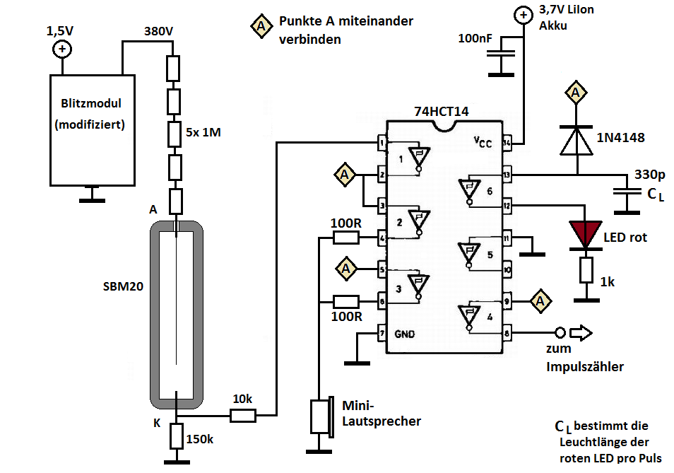

von Hermann (Gast)
Danke für die vielen Anregungen!
Ob man wohl die LED durch einen Optokoppler ersetzen könnte?
Der Aufbau ist wie gesagt nur experimentell. Später soll ein
akkustischer Signalgeber über einen NPN- und einen nachgeschalteten
PNP-Transistor angesteuert werden.
Außerdem soll ein Ausgang bereitgestellt werden, an den man einen
Impulszähler (uC + LCD) anschließen kann.
Das ganze soll später entweder mit 1,5V laufen oder mit einem
3,7V-LiIon-Akku.
Wobei das verwendete HV-Blitzmodul möglicherweise nur für 1,5V ausgelegt
ist (Spannungsabsenkung durch vorgeschaltete Si-Dioden???).
Ein Monoflop könnte die Mindestleuchtdauer verlängern, z.B. CD4528 /
CD4538, die brauchen keine genaue Versorgungsspannung (3...15V).
Das Auge kann schnellere Blitze sowieso nicht auseinanderhalten (zum
Vergleich: ein Film mit 18 Bildern pro Sekunde flimmert noch leicht).
Nur wenn man die Pulse elektronisch zählen will stört das.

von Hermann (Gast)
nach einigen Experimenten bin ich zu der Schaltung im Anhang gelangt.
Mit dem 74HCT14 hat man
-einen akkustischen Ausgang über einen Mini-Lautsprecher
-einen Ausgang für einen Impulszähler
-einen optischen Ausgang mit einer LED
Die Leuchtdauer der LED pro Puls lässt sich nun über C(L) einstellen
(hier 330pF). Eventuell sollte man zu C(L) noch einen hochohmigen
Widerstand parallel schalten (im Moment wird er über den Innenwiderstand
des Eingangs des Gatters 6 entladen).
Sieht jemand noch etwas grundlegendes, das man verbessern könnte?
von Hermann (Gast)
Reicht der 10k-Widerstand vor Pin1, um den Eingang des Gatters
ausreichend zu schützen?
Sogar der könnte entfallen, die 75uA durch 5MOhm sind weit weniger als
die Eingangsschutzdioden ableiten können.
von Hermann (Gast)
Danke für den Hinweis! Dann hat sich das geklärt.
Ich verstehe noch nicht, wie der Schaltungsteil rund um die LED
funktioniert.
Wenn man C(L) einen Widerstand von 1M parallel schaltet, ist die rote
LED dauerhaft an (also kein R parallel schalten!).
An der Katode von der 1N4148 liegt ja ein HI, wenn kein Klick vom
Zählrohr kommt. Wenn ein Klick kommt, wird die Katode auf LO gelegt und
C(L) entläd sich über die Diode. Gerät Pin 13 dann auf LO (weil der C(L)
tief genug entladen ist), wird Pin14 HI und die rote LED leuchtet so
lange, bis C(L) sich so weit aufgeladen hat, dass an Pin 13 wieder ein
HI liegt.
Aber warum lad sich C(L) wieder auf???
Über irgendwelche Leckströme???
