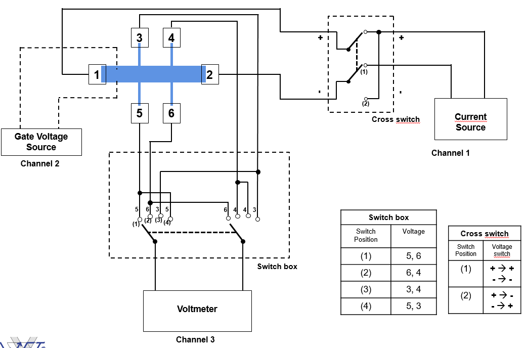

ich baue zur Zeit einen Hall-Messplatz auf. Dabei habe ich kleine
Strukturen (einige 100µm groß) durch welche ich einen geringen Strom
schicke (Mit Keithleys als Stromquelle). Ich muss an verschiedenen
Punkten der Struktur eine Spannung abgreifen. Da die fließenden Ströme
sehr gering sind (wahrscheinlich im µA Bereich) werden auch die
Spannungen gering ausfallen, welche ich abgreifen muss (µV-mV). Um nicht
immer nervig die Kabel umstecken zu müssen (am Voltmeter, auch ein
Keithley), wollte ich einen Schalter einbauen. Am besten wäre ein
mechanischer Schalter (Dreh-, Kipp-, Schiebeschalter, etc) den ich je
nach abzugreifender Spannung dann in die richtige Position stelle (Siehe
Anhang). Leider habe ich absolut keine Ahnung von praktischer
Elektrotechnik und solchen Dingen. Daher ist meine Frage, gibt es
irgendwie Schalter mit einem so geringen Innenwiederstand, dass ich
meine eigentlich Messung nicht verfälsche? Die ich also einfach zwischen
meine Probe und das Voltmeter löte um mir so unnötiges Umstecken der
Verkabelung zu sparen?
Vielen Dank für eure Hilfe
Gruß Jan

Ist natürlich maximal ungünstig wenn man so empfindliche Messungen
durchführen möchte.
Da die Ströme im µA Bereich sind, musst du das Messgerät im max.
Eingangswiderstandbereich  (>= 1GOhm) benutzen.
Damit ist der ganze Messaufbau hochgradig empfindlich gegenüber
Störungen jeder Art.
Eigentlich sollte man da geschirmte und verdrillte Messleitungen
benutzen und so nahe wie möglich ran an das Messobjekt.
Jan M. schrieb:
> gibt es irgendwie Schalter mit einem so geringen Innenwiederstand,
Da bei der Messung so wenig Strom wie möglich fliessen soll und das
Messgerät einen Eingqangswiderstand im GOhm Bereich hat, ist das das
Einzige auf das du nicht achten musst.
Ein Problem dürften eher Thermospannungen und wie gesagt Störungen jeder
Art sein.
Ich würde mich von der Idee Schalter ganz schnell verabschieden.
Es gilt immer: Wer Mist misst Mist. Vor allem wenn er nicht weis was ihm
alles seine Messung verfälschen kann.

Dafür braucht man Relais mit Goldkontakten.
Der Innenwiderstand spielt (im Rahmen von 0-1 Ohm) keine Rolle, lern
also noch mal was euer Versuch messen soll und durch was er beeinflusst
wird.
Da ihr offenbar manuelle Schalter sucht, nehmt welche, deren Kontakte
durch Betätigung gereingt werden (Schiebeschalter) und die gut isolieren
(Teflon oder zumindest Plastik verkapselt).
Falls ihr elektrisch umschalten wollt und Relais sucht, achtet darauf,
daß die allermeisten Relais ihre Kontakte nur aufeinanderdrücken und
daher eine Mindestspannung und Mindeststrom brauchen, selbst mit
Goldkontakt. Nur Quecksilber(reed)relais gehen, sind heute aber selten.
