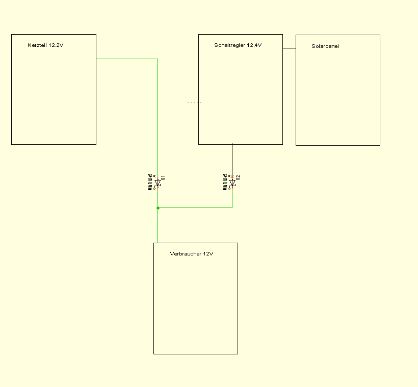

ich habe einige komponenten die immer Strom verbrauchen, wie zB
Homeserver, Router, Wifi, Kameras etc.
Fast alle diese Komponenten bekommt man zB per PicoPSU auf 12V-Eingang
umgebaut. Gehen wir mal aus ich verbrauche im Standby annähernd die
Maximallast des Solarpanels
Nun folgende Rechnung:
Ein Solarpanel 12V/140W kostet ca 115€ Plus Zubehör, sagen wir 200€
(evtl kann ich auch gebrauchte Panel wesentlich günstiger bekommen)
Für 200€ kann ich 714kwh kaufen
Das Panel erzeugt mir bei 1540 Sonnenstunden pro jahr ca 150kwh (incl
Wandlerverluste etc)
dh nach ca 5 Jahren hat sich das Panel bezahlt gemacht - ca 20 jahre
sind zu erwarten.
Mache ich mit dem Schematischen Aufbau oben im Anhang einen Denkfehler?
Sobald die Spannung an den Panelen größer wird als die vom Netzteil
dürfte der Strom über die Diode des Panels fließen oder?
(Natürlich müssten die Dioden viel größer sein als die MBR1045)
Ja, aber ggf. kannst du dir die Dioden komplett sparen. In den Ausgängen
von Schaltreglern und Netzteilen ist nämlich häufig schon eine drin.
Netzteil: Vermutlich Sperrwandler, hat am Ausgang ne Diode und nen
Kondensator. Da fließt schonmal kein Strom vom Ausgang zum Eingang.
Schaltwandler: Buck hat nen FET im Signalweg aber über dessen Body-Diode
kann Strom fließen.
Boost hat ne Diode, die ist dann in Sperrrichtung gepolt. Da kann kein
Strom drüber.
Man darf die jeweilige Maximalspannung im Feedback-Zweig der
Spannungsregler natürlich nicht überschreiten. Wenn das beides grob 12V
ist, sehe ich da aber keine Gefahr.
Der Schaltregler muss irgendeine Form von MPPT aufweisen, sonst lass den
lieber weg und pack das 12V Solarpanel direkt (oder mit Bleiakku) an den
Verbraucher. Aber dann mit anti-Rückstromdiode.
Naja bei einem 20/80 Verhältnis würde ich es nicht grad solarbetrieben
nennen ;-)
Danke für die Hinweise. Ich werd mal anfangen nach halbwegs
verlässlichen Komponenten zu suchen (Netzteil etc)
Ja. Sehr wichtig!
Ansonsten ist gleichzeitiger Solarbetrieb mit Netzunterstützung (z.B.
zeitgleich 70% Solar, 30% vom Netzteil) ausgeschlossen.
Ggf. Spannung mit Shunt-Regler auf 12,6V begrenzen.
> solarbetrieben
> nennen ;-)
Das Verhältnis spielt keine Geige. Wichtig ist die Betonung: Aus der
Solarzelle soll wenn möglich immer Strom entnommen werden, aus dem Netz
nur bei Bedarf.
Hab gute Erfahrungen mit Meanwell-Schaltnetzteilen gemacht. Die meisten
haben ne Einstellschraube mit der man die Ausgangsspannung leicht ändern
kann. 12V geht dann (etwa) von 11-13V.

Naja ich hatte mir nur Gedanken über die Haltbarkeit der Bleiakkus
gemacht, das ist halt dann ein zusätzlicher Kostenfaktor... Aber
Mopedbatterien kosten jetzt nicht die Welt und ich werde denke ich so
20Ah dazumachen. Werde denke ich auf 48V gehen, und hintendran noch
einen Schaltregler hängen den ich dann präzise einstellen kann
Ich würde an deiner Stelle von deutlich weniger als 100 kWh ausgehen. Wo
in Deutschland würde das Modul stehen? Ich bin in Westmittelfranken, was
deutlich mehr Ertrag bringt als der Bundesdurchschnitt, meine Anlage ist
bei den Effektivsten 95% in meiner Gegend und ich speise im Schnitt 1050
kWh pro kWp ein. Meine Wechselrichter haben über 97% Wirkungsgrad, das
bekommst du mit der niedrigen Spannung nicht ansatzweise hin. Dazu noch
Lade- und Entladeverluste.
Mopedbatterie kannst auch vergessen, die ist nicht zyklenfest und wäre
nach sehr kurzer Zeit kaputt. Was du brauchst wäre eine zyklenfeste
Batterie. Aber idealerweise etwas, was nicht so viel Lade- und
Entladeverluste hat wie Bleiakkus.
Allein an deiner Diode verlierst du bei z.B. 0,6 V schon 5 Prozent
deiner erzeugten Energie. Wenn du 2 brauchst wie in deinem Schaltplan
verlierst die auch dann wenn das Netzteil arbeiten muss.
Das kann wohl funktionieren, aber wirtschaftlich wird das nicht.
Energie rein in einen Bleiakku und wieder raus kostet etwa 50ct pro kWh.
Könnt ihr gerne mal nachrechnen. Teurere Akkus haben mehr Zyklen, bei
Teilentladungen gibt es auch mehr Zyklen. Aber der Preis pro Zyklus
ändert sich nicht groß.
Bei Lithium ist es etwas besser. Am besten, du verbrauchst den Strom
direkt vom Solarmodul und nimmst nur einen kleinen Akku. Du hast ja das
Netz für die sonnenlosen Zeiten.
