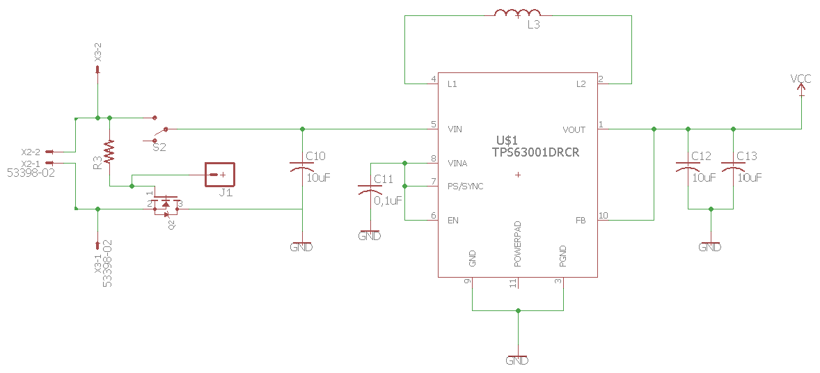

Hallo Forum,
anbei ein Bild meiner aktuellen Schaltung. Ich habe aktuell eine µC
Schaltung, welche per LiPo versorgt wird (LiPo an X2). Um die Spannung
des LiPo auf 3,3V zu stabilisieren, verwende ich einen TPS61091
Buck-Boost Konverter (nicht vom Schaltbild verwirren lassen - ist
aktuell nur ein Platzhalter).
Da dieser LiPo irgendwann auch geladen werden muss, ist eine Ladeschale
vorgesehen. Während des Ladevorgangs muss jedoch der LiPo vom Rest der
Schaltung getrennt werden - soweit ich gelesen habe. Hintergrund ist,
dass die Laderegler den Ladeschluss ansonsten nicht erkennen (1/10C,
4,2V).
Meine Idee war also, den LiPo per Mosfet (Q2) vom Rest der Schaltung zu
trennen. Während dem normalen Betrieb der Schaltung mit LiPo ist der
Mosfet leitend. Wenn nun die Schaltung in die Ladeschale gesteckt wird,
so wird das Gate des Mosfet auf GND gezogen (per Connector J1, LiPo
Ladung über X3) und sollte somit sperren.
Soweit die Theorie - kann das so funktionieren? Was sagt ihr dazu?
Vielen Dank und viele Grüße
Sabine
Gast #4911746
Nein.
> Hintergrund ist, dass die Laderegler den Ladeschluss ansonsten
> nicht erkennen
Das gilt nur für Nickel Akkus, aber dafür gibt es auch Lösungen.
Nämlich, indem man den Ladestrom des Akkus konstant hält, und zwar
unabhängig vom Laststrom. Ist durchaus machbar.
Aber bei Lithium braucht man den Aufwand nicht, da genügt eine einfache
Spannungsüberwachung.
Gast #4911755
Vielen Dank für die Antwort,  Stefan Us.
Dann wird das ganze ja doch unproblematischer. Ich vermute ohnehin, dass
die µC Schaltung, welche vom LiPo versorgt wird, keinen großen Einfluss
hat, da diese nur ca. 50mA ziehen dürfte.
Aber schön - dann kann ich den Mosfet ja weg lassen und zum Laden
einfach X3 anschließen. Super :)

Gast #4911929
> Ein Notebook/Smartphone/... muss zum Laden ja auch nicht ausgeschaltet
> werden :)
Das ist richtig. Ich habe allerdings diese AppNote gefunden - so einfach
scheint es also doch leider nicht zu sein...
http://ww1.microchip.com/downloads/en/AppNotes/01149c.pdf
Was ich noch überlegt habe: Der TPS61091 hat ja einen Enable Pin. Den
könnte ich ja auch einfach auf "low" ziehen...laut DB:
"In
shutdown mode, the regulator stops switching, all internal control
circuitry including the low-battery comparator is
switched off, and the load is isolated from the input (as described in
the Synchronous Rectifier Section)."
Dann müsste das ja so gehen.
Gast #4912006
Ja, die AppNote ist schon ein guter Weg.
Das Stichwort heißt "Power-Path Management"
Bevor noch mehr Unsinn geschrieben wird:
Der Akku wird zum Laden von Verbrauchern frei geschalten (oder die
Verbraucher ab).
Aktuelle Lade-IC Lösungen übernehmen neben dem Laden u.a. auch die
Stromverteilung  und, ganz wichtig, die Strombegrenzung!
Das ist in jedem Notebook, Smartphone und Tablet so und noch ein paar
mehr Spielereien. Sonst würden mehr brennen...

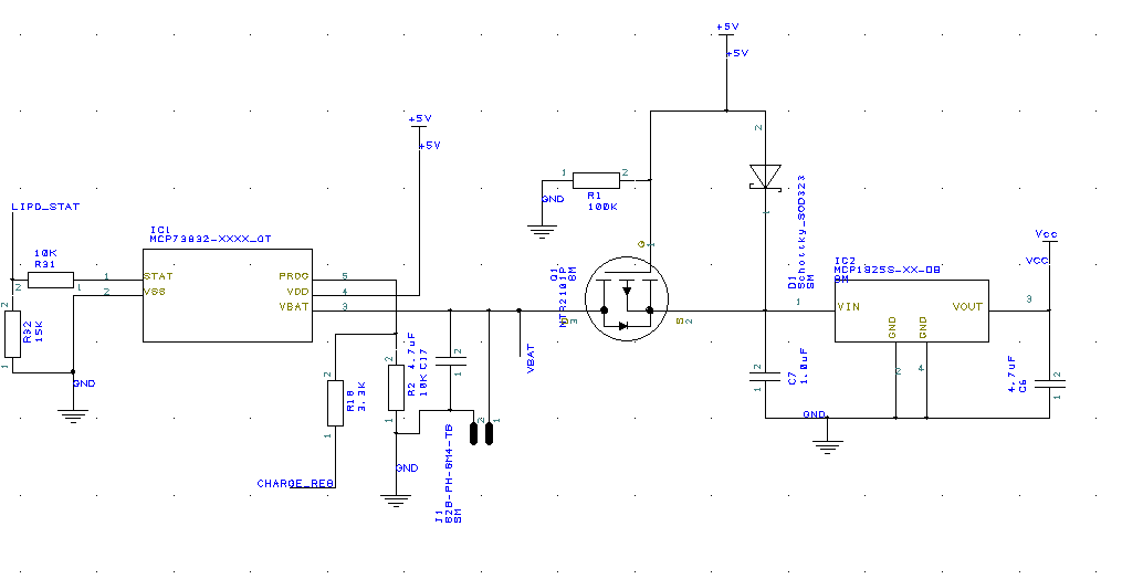

#4912017
Ich habe es damals mit einem P-Kanal Mosfet gemacht, siehe Bild. Die
"+5V" kommen vom USB-Port, der im eingesteckten Zustand den Akku läd und
parallel die Schaltung versorgt. Wenn der USB-Stecker abgezogen wird,
wird der P-Kanal leitend und der Strom kommt wieder vom Akku.
