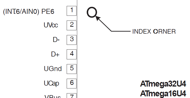

von dfggffgjk (Gast)
Thomas E. schrieb:
> Fabrikneue AVRs werden mit leerem Speicher ausgeliefert.
Ich glaube, mich zu erinnern, dass auf Atmega8/16/32U2/4 ab Werk immer
ein USB Bootlader drauf ist.
Das DB des ATmega16U4 / ATmega32U4 sagt auf Seite 1:
– Optional Boot Code Section with Independent Lock Bits
In-System Programming by On-chip Boot Program
True Read-While-Write Operation
All supplied parts are preprogramed with a default USB bootloader
Beim Atmega*U2 habe ich es nicht gefunden.
dfggffgjk

von (º°)·´¯`·.¸¸.·´¯`·.¸¸.·´¯`·.¸¸.·´¯`·.¸¸.·´¯`·.¸¸.· (Gast)
> Atmega8/16... ab Werk immer ein USB Bootlader drauf ist.
Zeig mal die USB-Pins im DB...
Har har haaarrrrr.

von Marc V. (Firma: Vescomp) (logarithmus)
S. R. schrieb:
> Ein AVR kann weder von SD-Karte noch von einer seriellen Schnittstelle
> "booten". Nur der Flashinhalt kann ausgeführt werden.
 Nun ja, wenn dieser AVR ein OS besitzt, kann man das schon...
(º°)·´¯`·.¸¸.·´¯`·.¸¸.·´¯`·.¸¸.·´¯`·.¸¸.·´¯`·.¸¸.· schrieb im Beitrag
#4912386:
> Har har haaarrrrr.
 Hier.
von S. R. (svenska)
Marc V. schrieb:
> Hier.
Das ist für einen ATmega16U4, nicht für einen ATmega16.
> > Har har haaarrrrr.
> Hier.
Die Rede war von:
> > Atmega8/16
Also mal kein U fuer ein " " vormachen...
Wer lesen kann ist klar im Vorteil.
