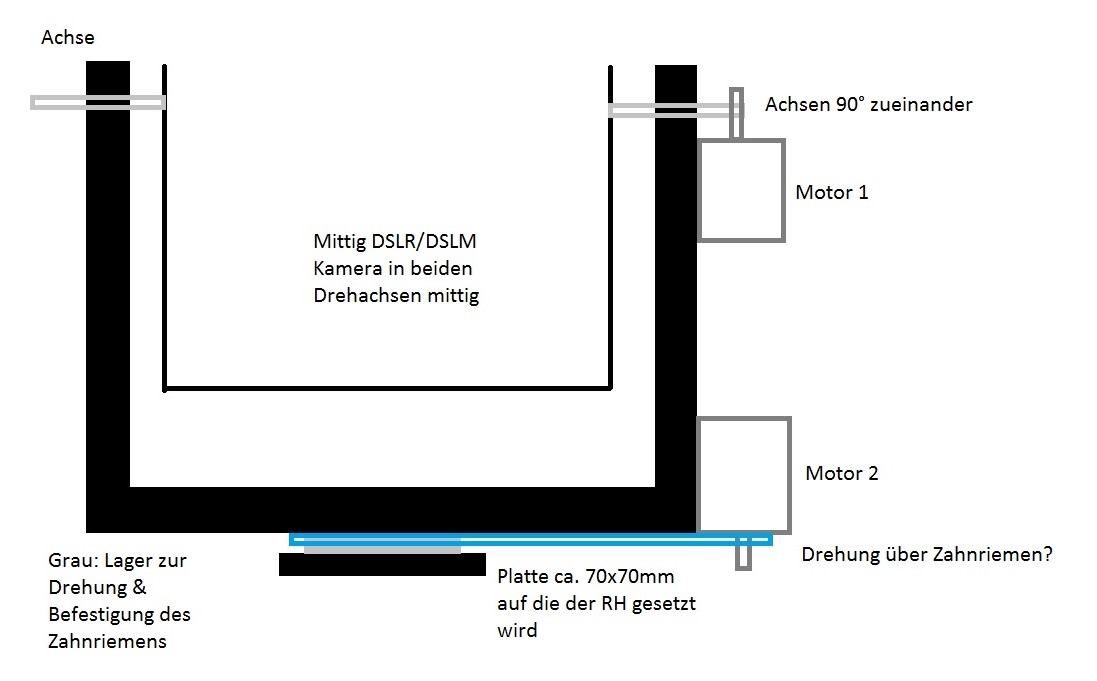

ich plane gerade einem Remotehead (wer nicht weiß was das ist, einfach
googlen, findet man sofort). Bei meinem alten Aufbau habe ich die Achsen
direkt über Getriebemotoren angetrieben und die Achsen lagen parallel.
Ich möchte jetzt für ein anderes Projekt gerne einen kleineren zweiten
bauen, der zudem noch über Schrittmotoren gesteuert wird, da ich gerne
komplett programmierbare Kamerafahrten realisieren möchte.
Da ich dieses Hobby mit dem Selbstbauen noch nicht so lange mache und
ich beruflich leider in einer anderen Ecke unterwegs bin, könnte ich
etwas geballtes Know-How von euch gebrauchen, was die Auswahl der Teile
angeht.
Ich habe mal eine Skizze mit angehangen wie ich mir das ganze Vorstelle.
Als Motor würde ich am liebsten welche nach Nema 17 oder 23 Bauart
nehmen. Als Steuerung werde ich einen Arduino nehmen, da dieses hier in
ein bereits bestehendes Projekt eingearbeitet wird und dort bereits ein
Arduino eingesetzt ist.
Ich weiß nur nicht ganz wie ich die 90° Ecke bei dem oberen Schrittmotor
angehen soll bzw ob es überhaupt sinnvoll ist. Gedacht habe ich vlt an
ein Schneckengetriebe, da wüsste ich aber auch noch keinen guten
Teilelieferant wo man entsprechende Teile herbekommt, fertige habe ich
in der Größe leider nicht gefunden.
Ein weiteres Problem ist die Lagerung des Ganzen unten auf der
Bodenplatte. So wie es aussieht habe ich nur eine Grundfläche von
70x70mm +- nen bisschen auf der ich das ganze Aufsetzen kann. Da müsste
das ganze Kugelgelagert werden. Wichtig ist halt dass der ganze Aufbau
nicht zur Seite kippen kann.
Freue mich über jeden Denkanstoß den ich bekommen kann und auch Hinweise
zu Onlineshops oder so wo man passendes Material bestellen könnte.

Das mit dem eigenen Remotehead habe ich schon ca. 7 Jahre hinter mir,
lange vor dem Gimbal-Hype ;) Ich habe kleine Getriebmotoren mit
Inkrementalencoder (Zebra auf einer Achsscheibe+2 Reflexlichtschranken)
verwendet, damit war mit einem PID-Regler direktes Anfahren auch
möglich.
Schrittmotore habe ich absichtlich nicht genommen, weil ohne dickes
Getriebe bei dem offenen Aufbau durchaus Schrittverluste wahrscheinlich
sind (Kabel zerrt etwas, Kamera nicht ausgewuchtet, einer stösst
dagegen, etc.) und die Positionierungsgeschwindigkeit doch etwas lahmer
wird, wenn man auch Genauigkeit haben will.
Getriebemotoren sind aber nicht so der Bringer, die letzte Untersetzung
der üblichen Hobby-Varianten (10-20EUR) bringt deutliches Spiel. Das
kann man aber mit Vorspannung loswerden, wenn der Schwenkbereich
eingeschränkt sein kann.
Das Problem bei Schneckenrädern ist, dass die Lagerung der
Schneckenachse verwindungs- und spielfrei und Schnecke und
Schneckenrad von sehr guter Qualität sein müssen, sonst schlackert das
auch munter vor sich hin. In der Astronomie wird sowas verwendet, die
Räder sind aber a) recht gross und b) sehr teuer, da sind dann selbst
die Mädler-Preise für normale Zahn/Schneckenräder quasi geschenkt.
"Echte" Remoteheads (zB. von Panther) verwenden zumindest "hintenraus"
nur Untersetzungen mit Zahnriemen und haben damit so gut wie kein Spiel.
Das wäre dann V2 meines RHs geworden, allerdings war der Leidensdruck
bisher nicht so gross. Und dann gibt es inzwischen für 20-30EUR fertige
Gimbal-Steuerungen, die auch noch fernsteuerbar sind... Irgendwas von
beiden wirds, aber ich weiss noch nicht was ;)
Ansonsten: Kugellager gibt es als Miniatur-Flanschversionen auch zum
Einpressen für wenig Geld. Ist ingesamt etwas einfacher handhabbar als
"normale" Lager, wenn man mechanisch nicht so präzise arbeiten kann.

von Michael B. (laberkopp)
Echt, willst du von einer Position zur anderen ruckeln ?
Man nimmt wohl lieber BLDC mit Vektorregelung.
Ja.
Es gibt flache Motoren. Man vermeidet möglichst jedes Getriebe, denn man
hat immer Ärger mit Getriebespiel. Ein Zahnriemen geht noch, man kann
Riemen sogar umlenken, aber man kann sich den Aufwand auch sparen.
Klare Sache: Deine Schrittmotoren sind eine schlechte Idee. Selbst im
Mikroschritt ist deren Bewegung nicht gleichmässig. Daher verwenden
Gimbals eher BLDC.
Einfacher ist ein normaler DC Gleichstrommotor, dem man einen
hochauflösenden Incrementalencoder auf die Achse steckt.
