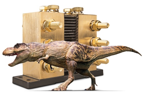

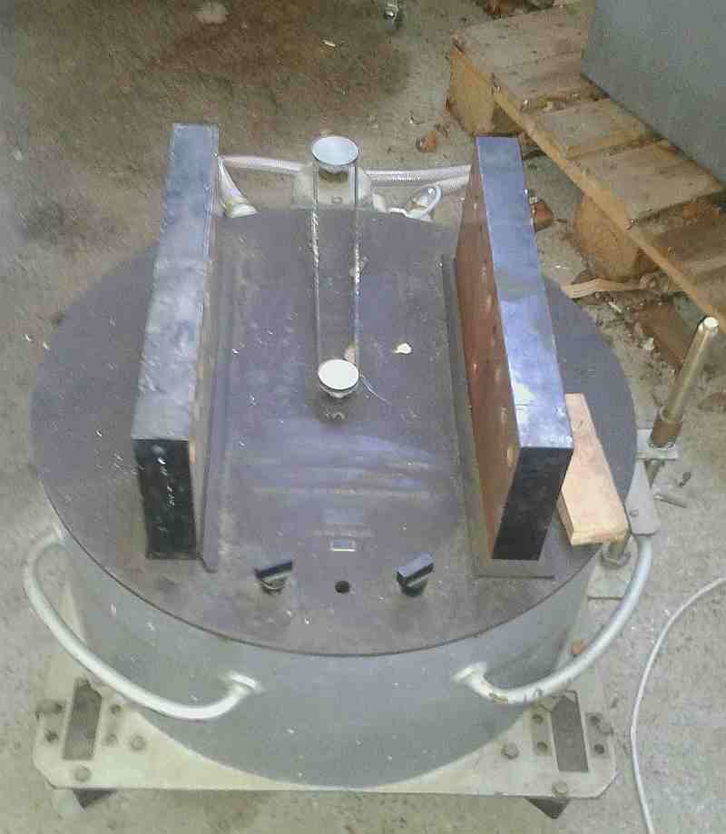

von Georg M. (g_m)
Einen Shunt für 20kA kann ich mir nicht vorstellen. (müsste aber schwer
und teuer sein)
Bei sehr schwachen Strömen ist die kontaktlose Messung schwierig oder
gar unmöglich, so dass man den Shunt als ein unvermeidliches Übel
akzeptieren muss.
Bei sehr starken Strömen ist alles genau umgekehrt.

von Falk B. (falk)
@ Georg M. (g_m)
>und teuer sein)
Nö, vor allem wenn die 20kA nur ein kurzer Puls sind. Sowas hab ich mal
gebaut, ein Koaxialshunt bestehend aus einem Messingrohr mit ca. 10mm
Durchmesser und 75mm Länge, der hatte 100uOhm. Damit konnte man sehr gut
10kA++messen, allerdings waren die Pulse nur im 2stelligen us Bereich.

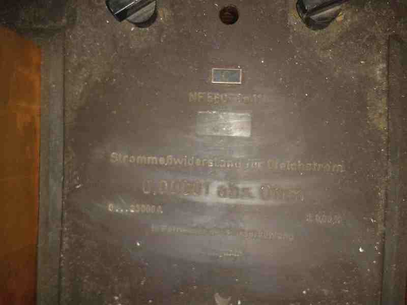

von Harald W. (wilhelms)
Falk B. schrieb:
> Dann mal viel Spaß bei der Kalibrierung.
Die macht man während des nächsten Gewitters. :-)
Hier ein Bild des Versuchsaufbaus:
http://4.bp.blogspot.com/-Ypqg5FJ8agM/Ue6-POC-ZJI/AAAAAAAADNc/F8QKzPnaxrI/s1600/6-15-1752-Ben-Franklin-Kite.gif

von Henrik V. (henrik_v)
Heute einen alten Shunt beim Kupferschrott gesehen
10µOhm 23kA Dauerlast Kl. 0.03%
Passt noch unter den Schreibtisch :)
Zuleitungen sind halt für 23kA Dauerstrom ausgelegt....
Das Motörchen mit dem Riemen ist ein Kühlmittelquirl.
Bei den hier diskutierten kurzen Pulsen aber nicht das Ding. 10cm
Messingrohr Vierleitermessung oder eben Rogowski.
