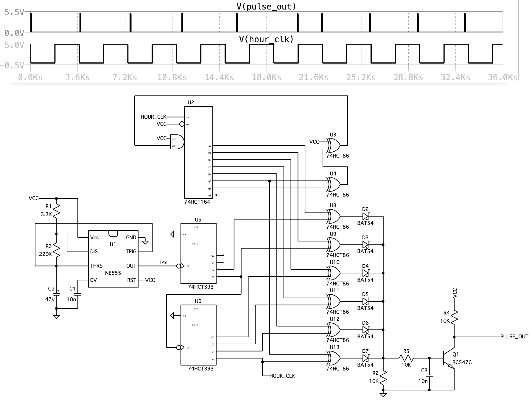

von Joe F. (easylife)
Naja, ich hätte da schon so eine Idee...
x-MHz Oszillator -> 8-bit Counter_1.
8-bit Latch.
0.07 Hz Oszillator -> 8-bit Counter_2
Wenn Counter_2 ==  Latch -> Puls ausgeben.
Wenn Counter_2 == 0 (1 Stunde ist rum) -> Counter_1 in Latch übernehmen.
Zum Vergleichen von Counter und Latch: 74xx688
Zufälligkeit ist dann auf ca. 14 Sekunden-Schritte eingeschränkt, es
gibt aber genau nur 1 Puls pro Stunde.

von Teo D. (teoderix)
Teo D. schrieb:
> immer einen Zähler am laufen haben und das Einschalten als
> externen(echten) Zufall
7-Bit Pseudozufallszahlengenerator in CMOS.
Garantiert nur 1 Puls pro h, die ersten sind leider nicht sehr zufällig
(liegt daran, dass der Initalwert 0 im Schieberegister nicht wirklich
ideal ist).
Die "Zufälligkeit" wird aber mit der Zeit besser.
Nach 128h wiederholt sich das Muster.
"74HCT" habe ich nur aus Faulheit für die Simulation genommen.
Für einen realen Aufbau auf keinen Fall HCT nehmen, sondern HC oder
besser noch "langsamer".

bis 10 zählen können, kommt dann sowas raus:
von F. F. (foldi)
