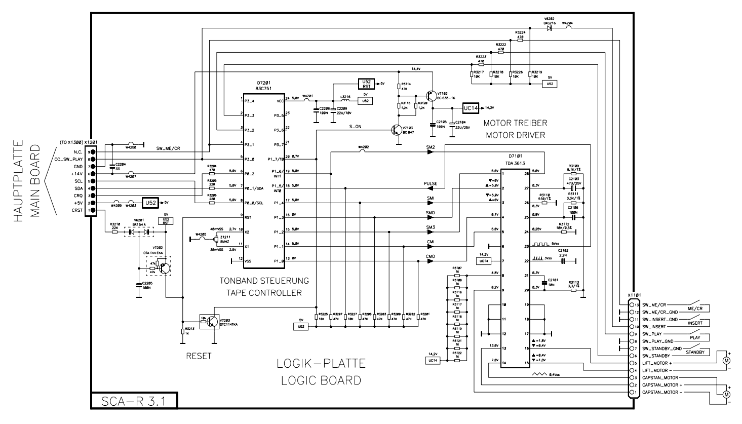

Schaltplan ist hier:
http://codedradio.info/manuals/blaupunkt/vw-gamma.pdf
Nun funktioniert dieses Audio Signal NUR mit laufendem Kassettendeck,
ansonsten kommt immer "Tape ERROR".
Da das von sich aus schon Geräuschvoll ist und höchstwahrscheinlich auch
die Ursache für die Störgeräusche ist, will ich diesen ganzen
Mechanismus aus dem Radio verbannen.
Angeschlossen ist einmal der Tonkopf und eine 8-adrige Leitung für den
Kassetten Mechanismus (alles zu finden auf Seite 8/Tonband-Controller
auf Seite 16).

von HildeK (Gast)
Simon schrieb:
> Welchen Kontakt muss ich auf Masse/5V legen, damit das Radio nicht mehr
> meckert?
Schwer zu sagen, am wahrscheinlichsten erscheint mir das Signal CRQ. Es
kann aber sein, dass man da ein Taktsignal benötigt, das normalerweise
das Laufwerk produziert, wenn es sich frei bewegt, zur Detektion von
Bandsalat.
von Simon (Gast)
CRQ und SDA habe ich bereits auf Masse geschalten, nichts passiert.
von hinz (Gast)
CAPSTAN_MOTOR
von Jupp (Gast)
hinz schrieb:
> CAPSTAN_MOTOR
Exakt, Signalform und Amplitude stehen sogar gleich dran.
Schalter im Laufwerk werden auch passend bedient werden müssen.
Über die Steuerung des Radios kannst du dann mit dem Lift-Motor die
BT-Platine auswerfen lassen ;)
hinz schrieb:
> CAPSTAN_MOTOR
und nicht nur der. Der MC möchte die Pulse vom Capstan Motor sehen, eine
eingelegte Cassette (Insert Schalter) und einen in die Cassette
eingefahrenen Kopf Schlitten (Play Schalter). Erst dann schaltet der
Rest des Radios den Audioweg frei.
Du wirst also zumindest den MC im Gerät lassen müssen, es sei denn, es
gelingt dir, einen I²C Slave zu programmieren, der diese Funktionen
nachbildet.

Simon schrieb:
> Kann man nicht einfach die Abfrage des Signals brücken?
Einfach ist das nicht. Ich habe vor einiger Zeit eine Fostex 4-Kanal
Cassettenmaschine auf STM32 umgebaut - sprich, das Laufwerk wird nun vom
STM32 nachgebildet, der auch den Audioteil übernimmt. Aber der Fostex
Ablaufprozessor ist ein wenig mäkelig. Er möchte bei Play/Record z.B.
den Schlitten in die Cassette fahren und erwartet nach ein paar 1/10tel
Sekunden, das der Play Schalter geschlossen wird, sonst Fehler. Er
erwartet beim Spulen schnelle Tachoimpulse und bei Play langsame, sonst
Fehler, usw. Der MC muss also schon mit sinnvollen Impulsen bemopst
werden, damit er nicht rumjammert.
Deswegen schlug ich vor, den 83C751 drinzulassen und ihn mit ein paar
Gattern zu überlisten. Du wirst den Insert und Play Schalter dazu
benutzen müssen, die Mimik an- und abzuschalten.
von Simon (Gast)
Nabend,
also wenn ich das Rechtecksignal vom MC mit zb einem NE555 erzeuge und
somit den ersten Baustein überliste, kann ich nur die Platine drin
lassen und brauche das ganze mechanische nicht mehr. Die Schalter
natürlich alle auf "Kassette drin und läuft".
Wie schätzt ihr die Erfolgschancen ein?
Schon mal recht herzlichen Dank, habt mir schon gut weiter geholfen!
Simon schrieb:
> Die Schalter
Ja, aber dann bekommst du das Radio nicht mehr aus dem Cassetten Modus
raus. Der Insert Schalter ist ja mechanisch mit dem Schacht verbunden
und öffnet, wenn man die Eject Taste drückt. Dann geht das Radio wieder
auf 'Radio', was du vermutlich auch mal möchtest.
NE555 muss nicht sein, du kannst mit 74HC14 einen Oszillator mit 3
Bauteilen bauen und den dann mit einem weiteren Gatter des Chips und
Diode ein- und ausschalten ('gaten'), denn die Pulse sollten nicht
kommen, wenn Play/Spulen oder Insert inaktiv sind.  Dann sind immer noch
4 Gatter frei, die du für die Schalter und Logik benutzen kannst.
Hier mal ein gesteuerter Oszillator aus 2 Gattern, der bei High am
Gateeingang läuft und bei low stoppt:
                 100k
Gate |\   Di  |  |\    |
o----| >o-|>|-+--| >o--+---> Pulse
     '14     ---   '14
             --- 22n
GND           |
Einfacher gehts kaum. 100k und 22n sind nur Vorschläge.
