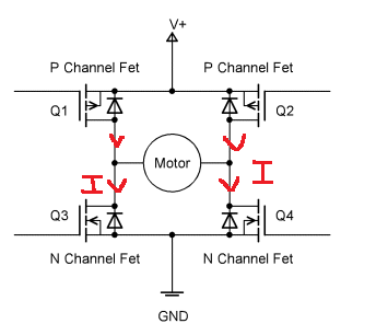

Gast #4913485
O.K, Danke!
Müsste es nicht einen Kurzschluss geben?
Wenn beide Eingänge angesteuert werden, dann befinden sich ja alle vier
Transistoren im leitenden Zustand. Das heißt der Strom kann von VCC nach
GND direkt abfließen. Die Transistoren haben ja nur einen sehr geringen
Widerstand im leitenden Betrieb?
Siehe Bild.
Quelle Bild: https://i.stack.imgur.com/sXMOZ.gif
MfG
#4913515
@ Helpme91 (Gast)
Wo denn?
Nö. Bei einer GESCHEITEN H-Brücke steuert jeweils ein Eingang eine
Halbbrücke (Achtung! H-Brücke ist  NICHT die Abkürzung für Halbbrücke!)
Also die linke Seite wird von einem Eingang gesteuert, die rechte vom
anderen. Es sind NIE beide MOSFETs einer Seite gleichzeitig
durchgeschaltet. Bei Umschalten gibt es immer eine kleine Pause von ein
paar hundert ns. Ausschalten, Pause, Einschalten.
Stimmt, das ist ein klassischer Kurzschluß einer Halbbrücke, wenn die
Ansteuerung nichts taugt. Bei käuflichen, vollintegrierten H-Brücken
passiert sowas im Allgemeinen aber nicht.
#4913517
Hi
Normal werden die linken beiden so wie die rechten beiden
Transistoren/FETs jeweils zusammen angesteuert.
Dort kann dann nur ein Kurzschluß auftreten, wenn sich mindestens einer
der Transen verabschiedet hat.
Sonst sperrt IMMER einer der übereinander liegenden Transen.
Wenn noch ein Enable vorhanden ist, kann man auch Beide gleichzeitig
sperren - der Motor würde dann stromlos auslaufen.
Mit Enable und beide Seiten identisch angesteuert, wird der Motor aktiv
gebremst durch Kurzschluß des Motor selber (entweder über GND oder Vcc,
ist dem Motor aber egal)

Gast #4913557
Der A4950ELJTR-T enthält eine Vollbrücke mit einer gescheiten
Ansteuerung.
Es wird also nichts passieren, wenn beide Eingänge angesteuert werden.

Gast #4914421
Helpme91 schrieb:
> Ist das auch in den Datenblättern angegeben, ob die H-Brücke
> gleichzeitig zwei Signale am Eingang kann oder nicht?
Wenn es für eine HALBBRÜCKE(!) nur einen Eingang gibt, kann man sie
nicht kurzschliessen, das geht nur, wenn die beiden Transistoren einzeln
angesteuert werden.
Bei der vollständigen H-Brücke mit 2 Eingängen wie zuvor beschrieben,
einer für jede Halbbrücke, sind alle 4 Eingangskombinationen
(00,01,10,11) zulässig. Wenn z.B. beide 1 sind, so ist der Motor mit
beiden Anschlüssen mit V+ verbunden und dreht sich folglich nicht.
Viele H-Brücken haben zusätzlich eine Enable-Eingang, damit kann man
alle 4 Transistoren abschalten.
Georg

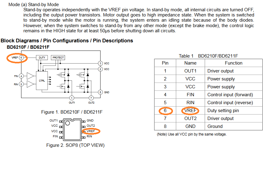

Gast #4916305
Das heißt, bei folgendem IC: BD6210F-E2 ist es der "VREF" pin. Mit
diesem PIN kann ich den Motortreiber komplett abschalten. Dann wäre es
egal, welche pins am Eingang anliegen.
Siehe Bild.
Stimmt das so?
MfG
