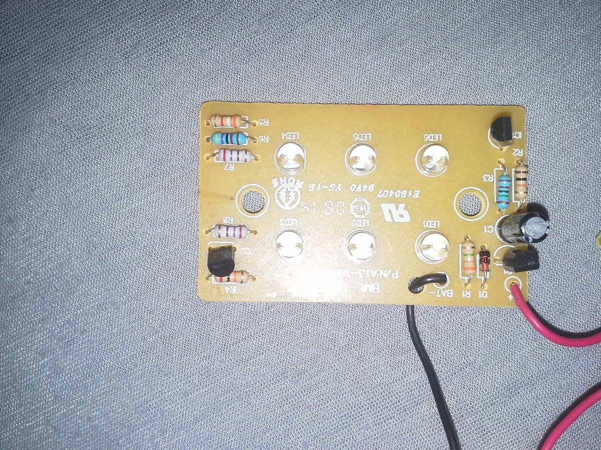

Hallo liebe Forumgemeinde,

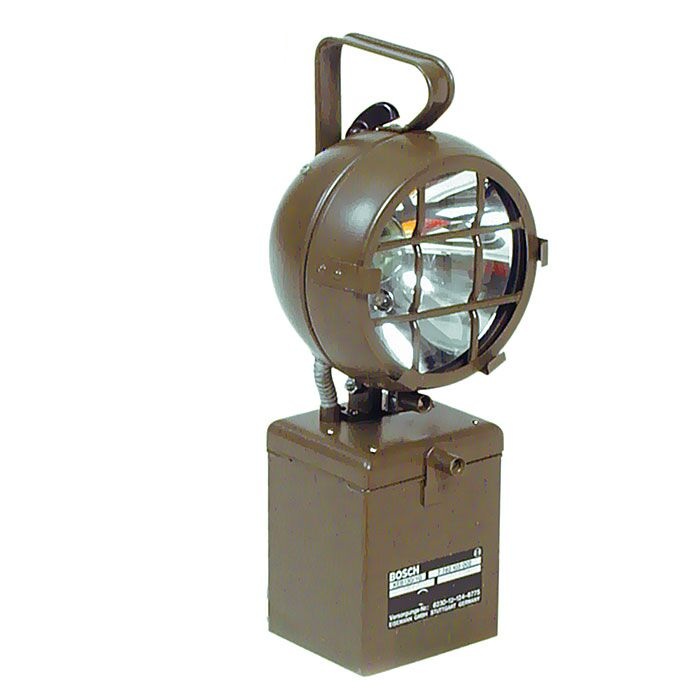

Ich habe ein kleines Projekt vor mir. Und zwar möchte ich gern eine alte
Lampe (siehe Bild) die mit 6V Blei-Akku betrieben wurde auf einen 14,4 V
Makita Akku umrüsten. Hintergrund ist einfach der das ich immer 3
geladene Akkus von Makita 14,4 V im Schrank stehen habe.  Und das laden
des Blei-Akkkus mir zu lange dauert und zu umständlich.

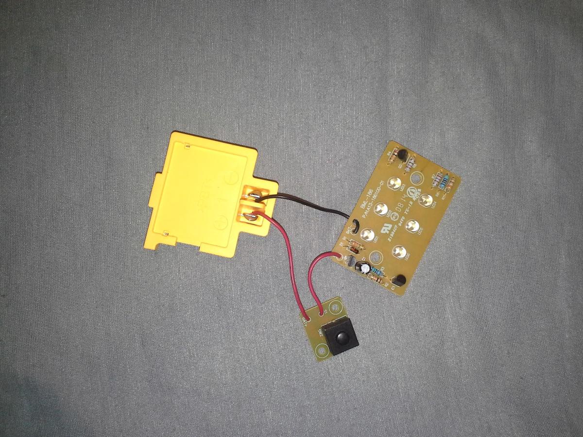

Platz genug ist für den Akku  vorhanden. Als Basis habe ich eine alte
Makita Lampe zerlegt. Damit habe ich den Anschluss für den Akku.

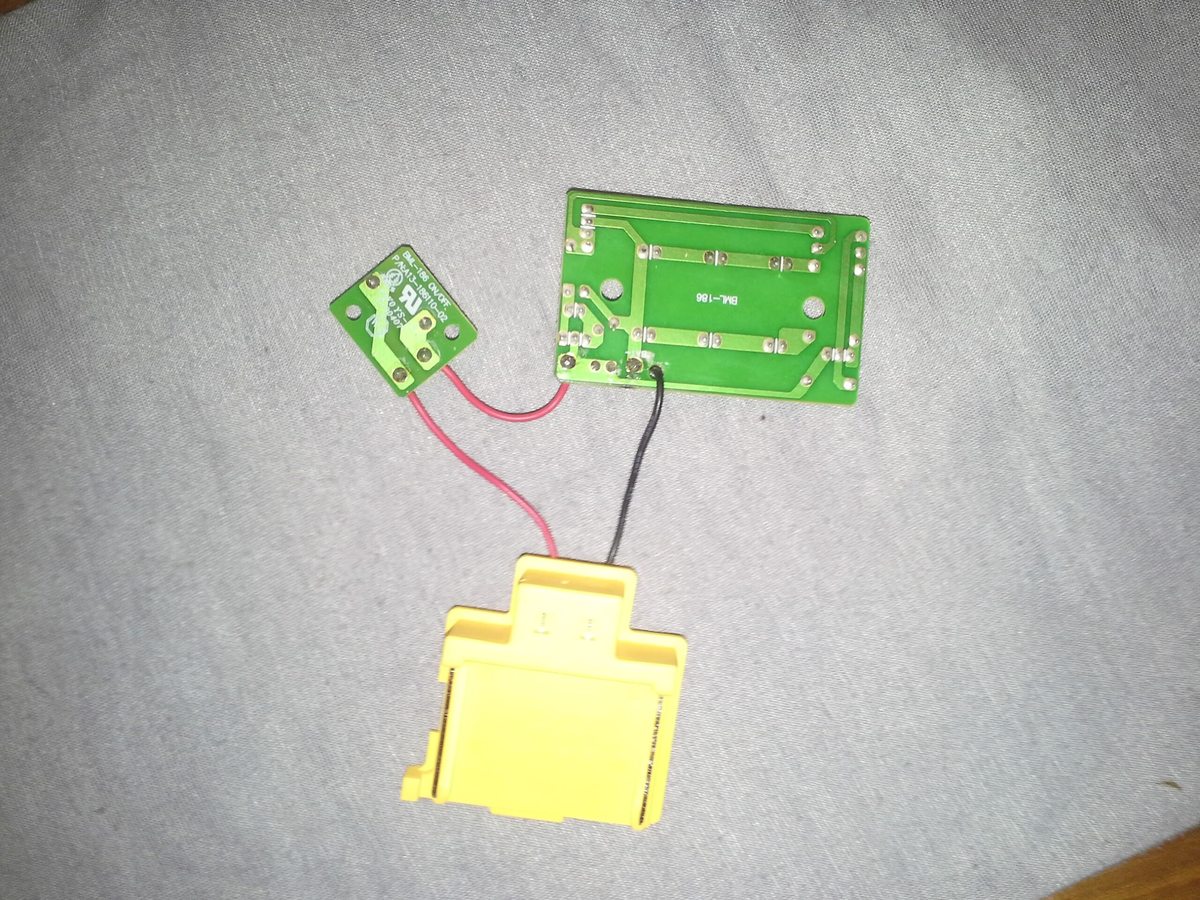

Mein eigentliches Problem ist die vorhandene Platine in ihren Schaltplan
zu verstehen und so umzubauen das ich damit 12V LEDs betreiben kann.
Meine Kenntnisse in Elektronik basieren nur auf Grundkenntnisse.
Vielleicht kann mir jemand weiter helfen. Die Lampe besitzt zwei
glühbirnen  eine Art Standlicht und eine Art Abblendlicht. Die
Umschaltung geschieht jedoch direkt an der Lampenfassung genauso wie das
Ausschalten. Deswegen hat es mit der eigentlichen Schaltung nichts zu
tun.  Den Schalter neben der Platine möchte ich jedoch beibehalten.
Eine weitere Frage die sich mir stellt, wie sieht es mit dem
Batteriemanagement aus? Die  Lithiumakkus dürfen ja nicht tiefenentladen
werden. Vielleicht ist es auch in der aktuellen Schaltung bereits
vorhanden? ich erkenne auf der Platine lediglich eine parallelschaltung
wo 2 x 3 LEDs geschaltet sind. Was die ganzen anderen Wiederstände
machen ausser vielleicht ein paar Volts verbraten erschließt sich mir
nicht.
Ich hoffe ihr könnt mir helfen.
Grus Tobschr

Was für ein Frevel. die schöne Lampe so zu verstümmeln.
Übrigens gehört dort kein Bleiakku rein, sondern eine Ni-Cd-Batterie mit
4,8 Volt und 12 Ah.
Der 6V Bleier wurde aber gerne als Ersatz verwendet - ohne weitere
Änderungen an diesen Sammlerstücken.!
Mit deinen LEDs kannst du den Reflektor übrigens vergessen...
Was spricht eigentlich dagegen, einfach zu deinem Akku passende Birnchen
einzubauen?
Von welcher Platine sprichst du?
Und warum willst du sie auf 12V umbauen, wenn du einen 14,4 V
Makita Akku hast?
> nicht.
Volts brennen nicht, aber mit Wärme haben die Wiehderstände schon zu
tun.
Die erzeugen die Zündtemperatur für die LEDs. Die sind also wichtig.
Wenn du die Betriebsspannung änderst, dann steigt evtl. der Strom an und
dann brennen dir die LEDs weg.
Unter Umständen kannst du das mit einer Strombegrenzung verhindern.
Da du aber von 14 auf 12Volt umbauen willst, könnte es sein, daß die
Zündtemperatur nicht erreicht wird und die LEDs nur müde funzeln oder
gar nichts machen.
> werden.
Was war denn in der zerlegten Makita-Lampe verbaut?
Nix?
Dann solltest du vielleicht mal den Akku aufschrauben - vielleicht ist
dort ja so etwas verbaut... ;-)

>> Die Lithiumakkus dürfen ja nicht tiefenentladen werden.
Stimmt. Manchmal sind Schutzschaltungen dafür aber in den
Akkupacks verbaut. Falls nicht; passende Schaltungen fndet man
massenhaft im INet.

Harald W. schrieb:
> Naja, die kennt heute auch kaum noch wer. NiFe-Akkus waren m.W.
> die robustesten Akkus, die typischerweise viele Jahrzehnte
> gehalten  haben.
Ich hab noch einen - meinen letzten - Herstellungsjahr 1964. Genau wie
die Lampe.
Um ehrlich zu sein, er funktioniert noch...aber nur, um die Lampe
original zu halten. Wirklich nutzbar...
Meine "Alltagslampe" ist Baujahr '68 und läuft jetzt auf 2S10p mit einer
6V-Krypton-Birne die ganze Nacht.
Der Reflektor in den ollen Eisenmann ist echt gut. Die
Schlagschatten-LEDs kommen da nicht annähernd mit.
#4914908
Besser wie die Lampe zu entsorgen. So kann sie weiter genutzt werden.
> 4,8 Volt und 12 Ah.
In der Firma in der ich arbeite gab es die Lampen, im ähnlicher Bauform,
und die hatten 2 Bleisäureakkus.
Ich konnte so eine ausgemusterte Lampe kaufen und habe sie ganz bewusst
auf 2 Stück Bleigelakkus und Led umgebaut. Bleigel weil die einfach zu
laden sind und der Lampe eine gewisse Standfestigkeit verleihen. Und sie
passen genau in den Batteriekasten. Led einfach deshalb weil es deutlich
heller ist als die originale Glühbirne. Abgesehen davon ist die
Akkulaufzeit höher.

Ich glaube nicht, dass man anhand des Aussehens der Lampe auf den
verbauten Akku schließen kann.
Wenn TE sagt, dass da ein 6V Akku drin gewesen sein sollen glaube ich
das erst einmal.
Ausgehend davon behaupte ich, dass man den Makita in der Lampe schon mal
NICHT totkochen kann weil diese ein 4S ist und somt eine
Ladeschlußspannung von max 16,8V hat. Man kann ihn auch nur bis 16V
Laden, dann fehlen aber ca 15 - 20% nutzbare Kapazität. Dafür ist die
Lebensdauer um ein vielfaches größer.
Es stellt sich allerdings die Frage nach der Spannungsfestigkeit der
Lampe. Verträgt die einen vollgeladenen Akku aus dem original Ladegerät?
Der kommt da mit annähernd 16,8V raus.
Dann hat der Akku keinerlei interne Tiefentladeabschaltung. Diese muss
immer durch das angesteckte Gerät erfolgen. Mit manchen, nicht der
zerlegten Leuchte kann der Akku kommunizieren und seinen Ladezustand
mitteilen.
In der Lampenelektronik ist meines Wissens eine Unterspannungabschaltung
drin. Die 6 LEDs sind in zwei dreierreihen verdrahtet.
Um die Lampe korrekt betreiben zu können benötigst Du einen
Abwärtswandler(Stepdown). Die Leistungsfähigkeit hängt vom Leuchtmittel
deiner Lampe ab.
Wieviel Watt hat denn die verbaute Glühlampe?
