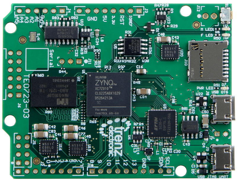

>nach 40-jähriger Berufspraxis mit ... den Einsatz von FPGA
dann wird dir ein STM32 ja echt Einschränkungen aufbürden, da ist ja
alles fest verdrahtet drin.
Und langsam ist der auch noch so im Vergleich mit einem ArduZync
Aber hier im Forum wird den 8bittern ja auch die Stange gehalten ...
Schau dir die Nucleo-144 genau an, da kannst du dich vor IO-Pins nicht
retten, oder das STM32F4-Disc1, da gibt's auch noch vie IO.
