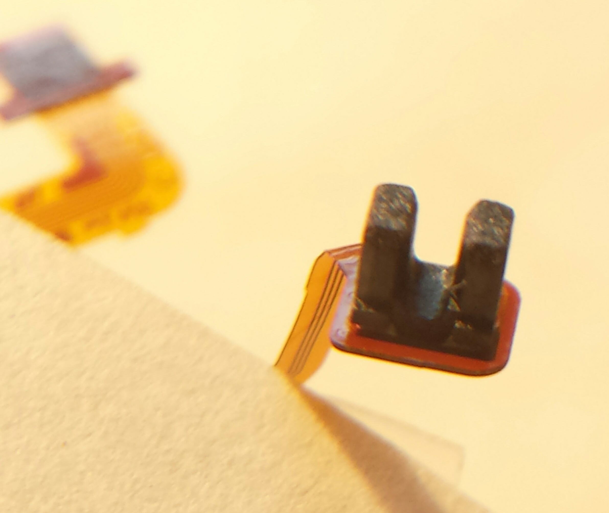

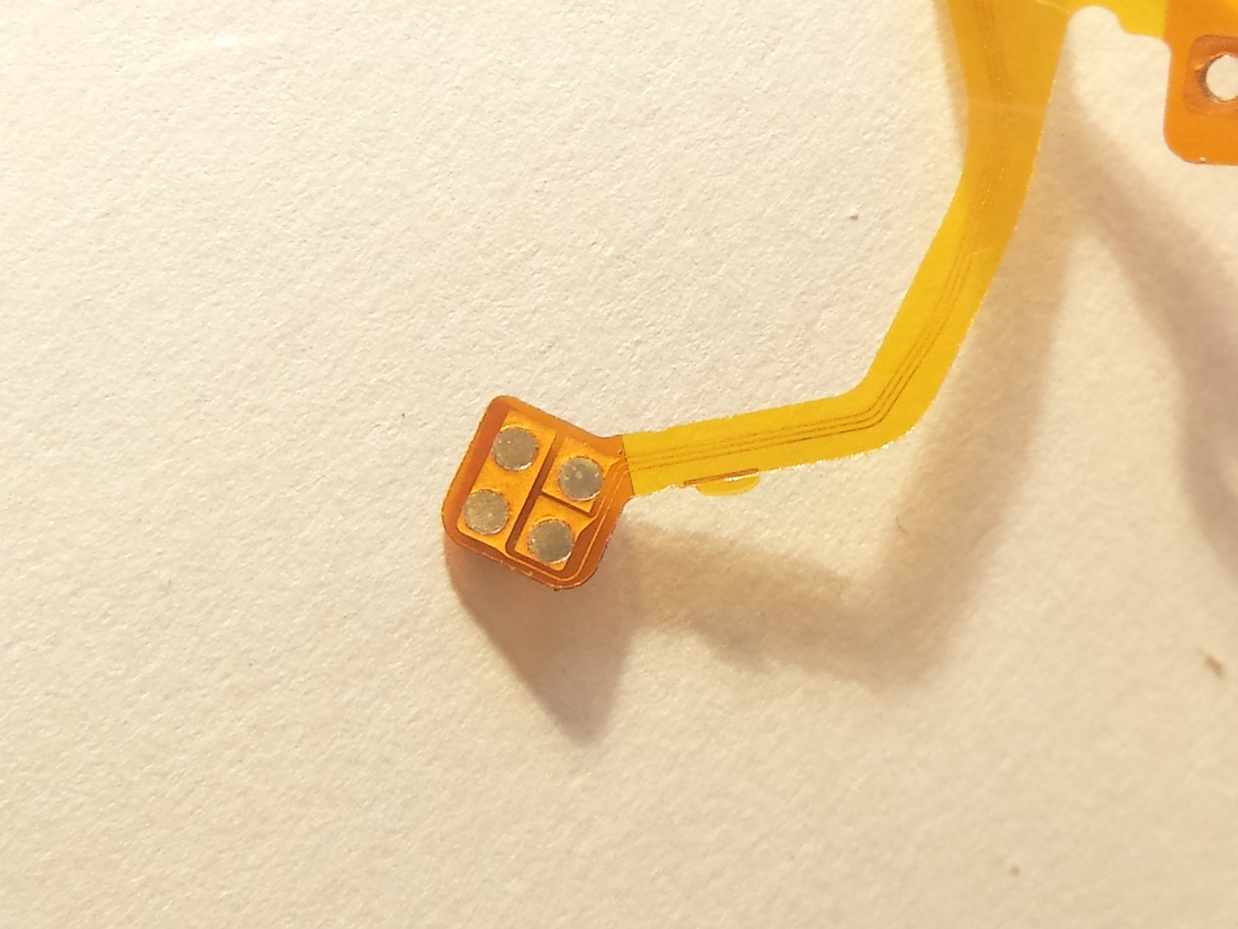

ich muss ein gebrochenes Folienkabel von einem Objektiv austauschen. Auf
dem alten Kabel sind an zwei Stellen Bauteile (vermutlich eine
Lichtschranke) aufgelötet, siehe erstes Foto. Die Lötstellen sind
verdeckt unter dem Bauteil und gehen nicht durchs Kabel durch (also
ähnlich wie SMD), d.h. auf der Rückseite ist nur Folie. Das zweite Foto
zeigt dieselbe Stelle des neuen Kabels mit den Lötpunkten und das dritte
Foto die Rückseite.

#4914514
Horst M. schrieb:
> Kann man mit dem Lötkolben das alte Kabel von der Rückseite erhitzen und
> die Lichtschranke so ablöten (und sie entsprechend auf dem neuen ,Kabel
> auflöten) oder schmilzt die Folie dann?
Lötkolben nicht auf 320 Grad stellen und eine Spitze nehmen auf der die
ganze Fläche aufliegen kann (also eher einen heissen Metallklotz).
Beim ablöten wirst du feststellen, daß es stinkt, braun wird aber ohne
schmelzen geht, Kapton schmilzt nicht.
Dann kannst du auch neu drauflöten, allerdings ist dazu auch Lötzinn und
Flussmittel nötig, also erst das Bauteil oder die Lötpads verzinnen.

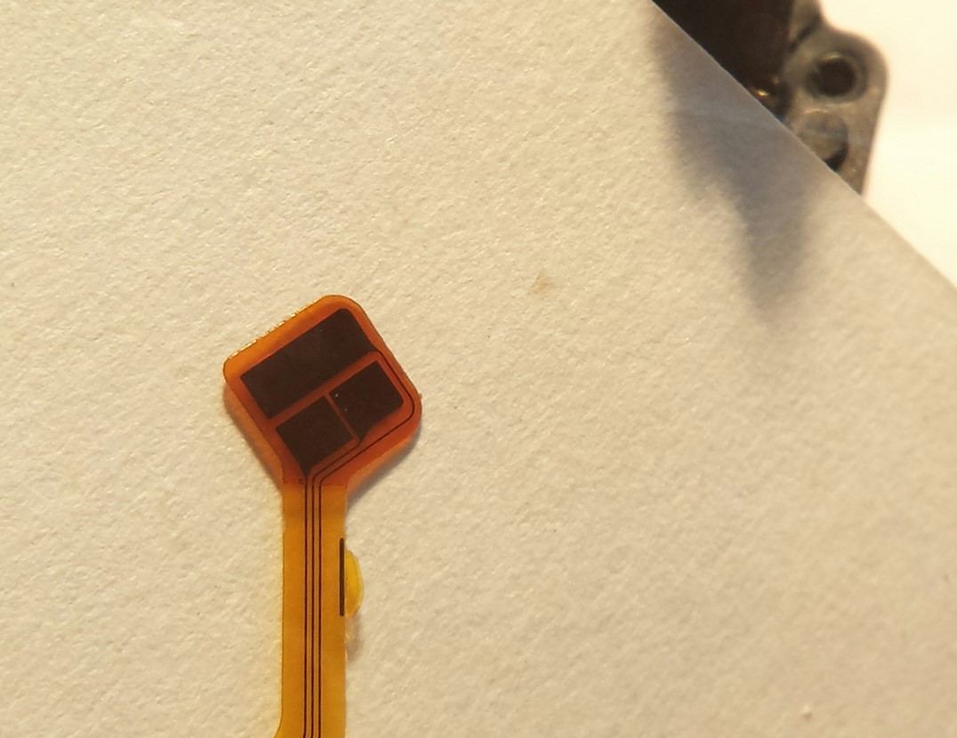

OP #4914533
Danke! Mein Lötkolben kann nur 270, 320 und 370 Grad, dann wohl 270. Das
mit der flachen Lötspitze wird nicht ganz einfach...
 Die Rückseite sieht ja dunkler aus als der Rest des Kabels. Ist das
einfach dasselbe Material doppelt bzw. muss man diese zweite Schicht vor
dem Löten abziehen (wenn das überhaupt geht...)?

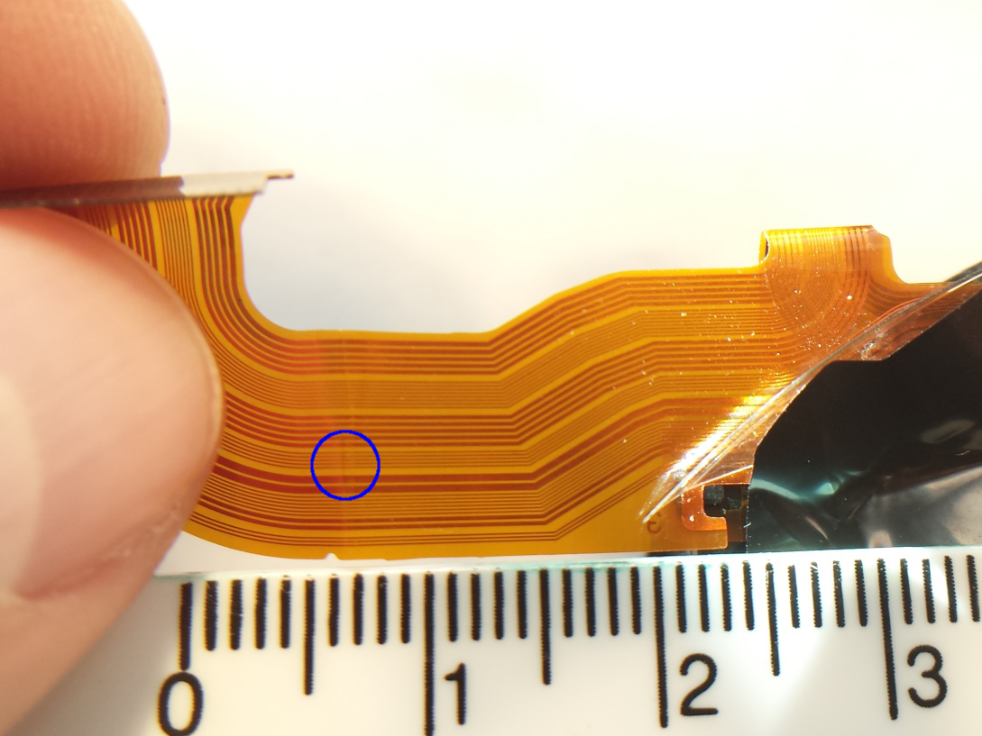

Hier noch ein Foto von der Bruchstelle. Das Folienkabel war an der
Stelle mit einem scharfen 180 Grad-Knick verbaut und irgendwann ist es
an der Stelle gebrochen. An der Stelle die Leiterbahnen irgendwie
nachzulöten halte ich für ziemlich aussichtslos - viel zu fein.
Gast #4914555
Du hast doch das kaputte Kabel zum Üben. Da kannst Du auf der vollen
Länge Schmurgeltests mit veranstalten.
Wenn Deine Lötspitze zu klein ist, dann bieg Dir ein Stück Blech
drumherum und füll den Hohlraum mit Lot. Der Klumpen braucht dann eine
Weile zum Warmwerden, gibt aber eine gute Herdplatte ab.
Das ist der stiffener, eine Art Verstärkungsfolie. Das die da ist hat
mechanische Gründe, vielleicht wird die Lichtschranke damit irgendwo
eingeklemmt.
Wenn der Platz reicht kannst Du da ein Stück Schaumstoffklebeband
zwischenpacken, damit der 180°-Knick einen Biegeradius bekommt.

Persönliche Seite #4914728
Könnte es sein, daß die Lichtschranke zerlegbar ist, daß man also den
schwarzen Kunststoffkörper nach oben hin abziehen kann?
Mach mal ein Bild, bei dem der Focuspunkt tatsächlich auf der
Lichtschranke liegt, und zwar aus einem noch flacheren Winkel
(Bildstrahl fast parallel zur Folienleiteroberfläche), so daß man die
Chance hat, vielleicht auch die Lötstellen erahnen zu können.
OP #4914847
Hier mal eine vergrößerte Aufnahme von der Lichtschranke - besser kriege
ich es nicht hin. Ich habe es mal sachte mit versucht, aber ich glaube
nicht, dass sich da etwas abziehen lässt. Wenn das ginge, müssten ja
vier einzelne kleine Pins senkrecht auf dem Folienkabel aufgelötet sein.
Das würde ich erst recht nicht hinbekommen...
Gast #4915071
Interessante Herausforderung. :-)
Wo hast du denn die Flexcable ohne Bestueckung her bekommen? Mich
wundert das der Hersteller die so abgibt.
Abloeten wuerde ich mit Heissluft machen. Das ist in diesem Fall aber
insofern eine Herausfoerderung weil das Plastik der Lichtschranken dem
gewisse Grenzen setzt.
Hast du das Datenblatt der Lichtschranken? Da sollte es ein
Temperaturprofil geben. Ich gehe mal davon aus das die normal mit
260Grad im Reflow geloetet werden koennen. Es waere aber auch denkbar
das die weniger aushalten und man spezielles Lot braucht. (gibt es bei
manchen LEDs)
Wenn du Heissluft nimmst dann achte darauf die Lichtschranke mit etwas
Alufolie zu umwickeln damit sie keinen direkten Luftstrom abbekommt.
Dann das Starflexkabel von hinten erwaermen. Nicht zu kalt (dauert dann
zu lange) aber auch nicht zu warm. :-)
Andere Moeglichkeit waere wohl eine Heizplatte wenn du sowas hast.
Notfalls eine Metallplatte auf dem Ofen. Zur Messung der Temperatur ein
Stueck bleifreies Lot drauf legen. Wenn das schmilzt dann weisst du das
die Temperatur akzeptabel ist.
Abloeten ist IMHO schwieriger wie aufloeten weil du ja zum aufloeten
bleihaltige Loetpaste verwenden kannst. Dann ist die Temperatur etwas
niedriger.
Wenn du nicht regelmaessig SMD/BGA loetest dann lasse es sein. Das ganze
ist nicht schwierig, aber man braucht Uebung. Wie beim Fahrrad fahren.
Olaf

Gast #4915331
Eben, damit stresst Du die Bauteile deutlich mehr. Flexfolien werden
meist per Bügellötverfahren gelötet, und die Thermode kann man sich aus
einem Streifen Doseblech und einer alten Lötspitze gut selber bauen.
Kapton hält kurzfristig 400°C und dauerhaft 240°C aus. Da Du durch den
Stiffener durchheizen musst würde ich das Ganze eher kurz und heiss
machen, und beim Auflöten mit einer ordentlichen Menge Flussmittel.
Ein altes Teil zum Üben wäre aber trotzdem nicht verkehrt.
