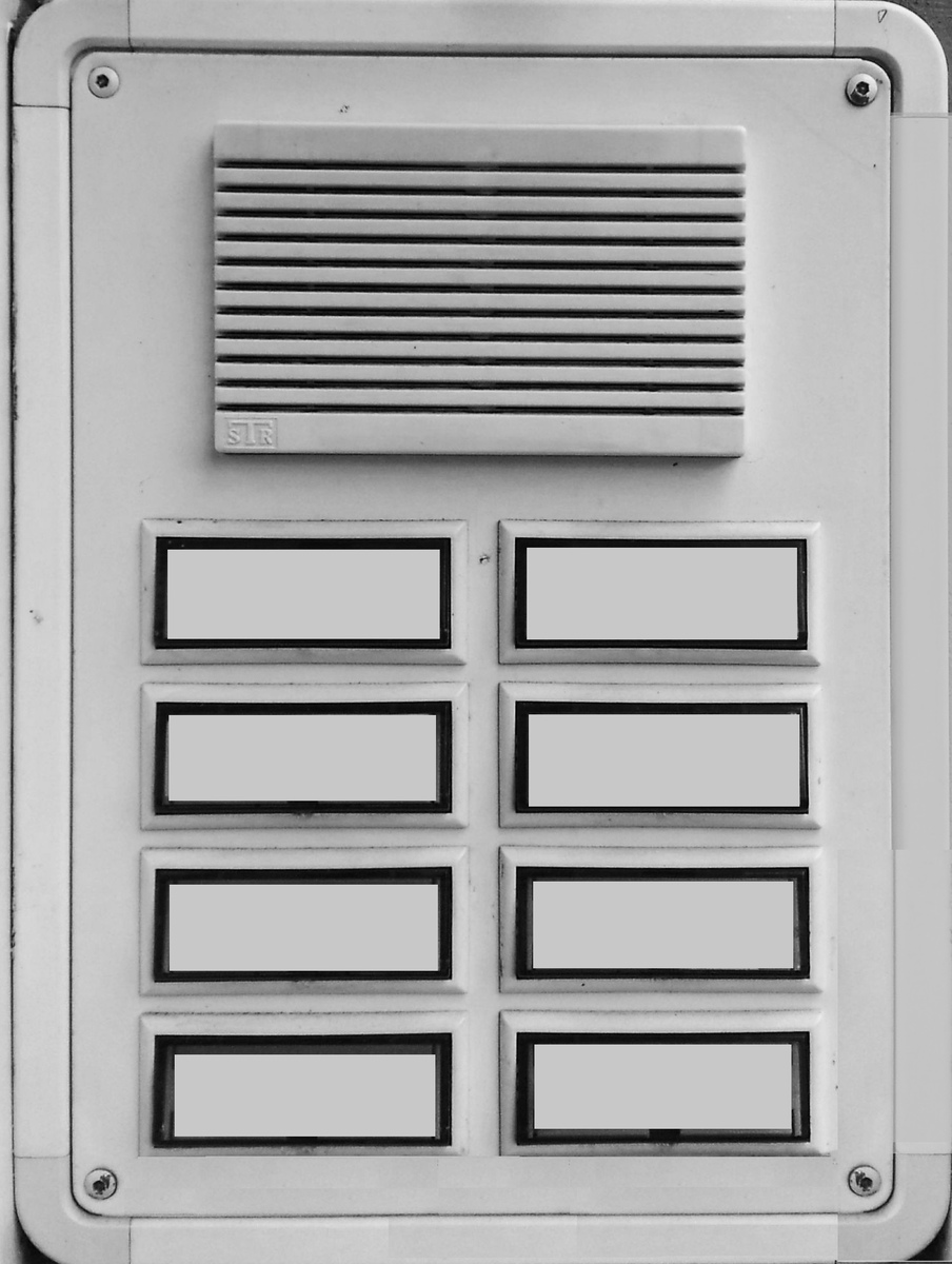

Wer kennt diese Türsprechanlage von STR?
OP #4914642
wer kennt diese Türsprechanlage und kann mir dabei helfen
- dafür ein Wandtelefon zu finden (und anzuschließen)?
- dafür einen Analogtelefon-Adapter für eine Fritzbox zu bauen?
Die Anlage ist älter als das Internet. Neben jeder Wohnungstür kommt ein
vieradriges Telefonkabel aus der Wand, für den Siemens Wandapparat. Drei
Adern gehören glaub ich nur angeschlossen. Als ich vor Jahren eingezogen
bin, fehlte der Telefonhörer. Da ich noch einen von einem FeTAP (611?)
hatte, hab ich den angeschlossen und so lange rumprobiert, bis
wenigstens Wechselsprechen ging, Push-to-Talk mit der eingebauten Taste.
Ich nehme an, der FeTAP-Hörer ist viel zu hochohmig.
Wenn ich nun, sagen wir in der Bucht, eine Türsprechstelle ersteigere,
worauf muss ich achten?
Für alle Vorschläge dankbar,
Dieter
Ich sehe nur diese Außenstation, da könnte aber dahinter auch ein Siedle
Modul sein...

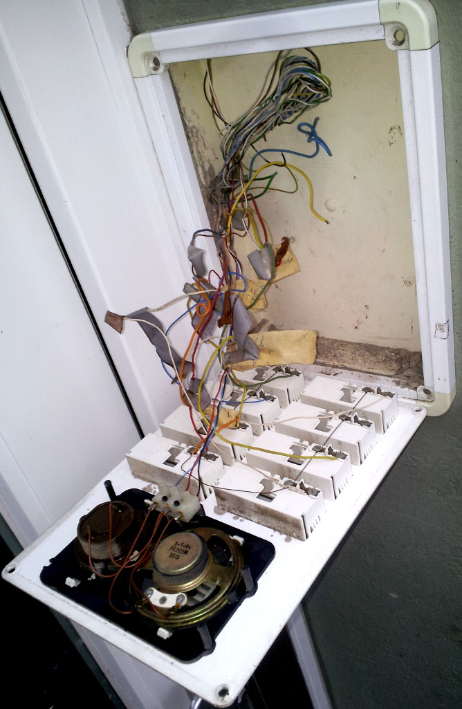

OP
Hubert M. schrieb:
> Du glaubst wohl, was außen draufsteht, ist auch drin...
Ich hoffe, Du nimmst mir den Spaß mit der verborgenen SSSiedle nicht
übel. Die Wahrheit sieht viel schlimmer aus, s. Foto.
Sollte der Transistor beim Bau der Anlage schon erfunden gewesen sein,
versteckt sich dieser wohl in der Mikrofonkapsel. Ansonsten ist das wohl
eine rein passive Mauer-Sprechstelle. Im Ruhezustand messe ich nicht
einmal eine Gleichspannung.
Meine Frage bleibt daher: Wie kriege ich ein passendes Wandtelefon
dafür, und wie schließe ich es an? Ich bin auch bereit zu basteln.
lg
Dieter

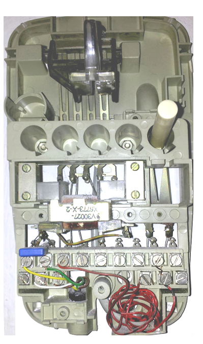

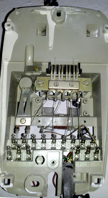

OP
Ich hab ja selbst so ein Teil, nur wie gesagt einen falschen bzw. falsch
angeschlossenen Hörer. Ich hab damals entnervt aufgegeben, als es
irgendwie funktioniert hat. Das mit den Gabelkontakten hab ich nicht
geblickt, ich hab den Apparat aber auch nie ganz abmontiert gehabt,
immer nur von oben und bei schlechtem Licht gemessen und probiert. Jetzt
hab ich mal ein Foto von drunter gemacht.
Wie heißt das Teil? Ein fertiger Schaltplan wäre gut.
lg
Dieter
Welch wunderbare Metamorphose. Nach STR und Siedle ist es jetzt
plötzlich ein Siemens-Telefon?

OP
Dass hinter der STR-Lautsprecherblende von keine STR-Anlage ist, steht
ja nun fest. Von denen haben wir nur die Briefkästen und die
Klingelplatte (samt Mauersprechstelle).
Unsere Haussprechstellen sowie das Netzteil sind von Siemens. Das
8V-Netzteil hat mal jemand durch Spannungsverdopplung auf 16V
aufgebohrt.
Infos zu den Siemens-Haussprechstellen hab ich soeben bei wasser.de
gefunden
http://www.wasser.de/telefon-alt/forum/index.pl?job=thema&tnr=100000000008555&seite=1&begriff=&tin=&kategorie=5-
http://www.wasser.de/telefon-alt/forum/forum-bilder/100000000008555-8-1452587535-g.jpg
http://www.wasser.de/telefon-alt/forum/forum-bilder/100000000008555-8-1452587556-g.jpg
Na, dann darf ich jetzt ja ein bisschen basteln :-)
Danke für Eure Hilfe!
