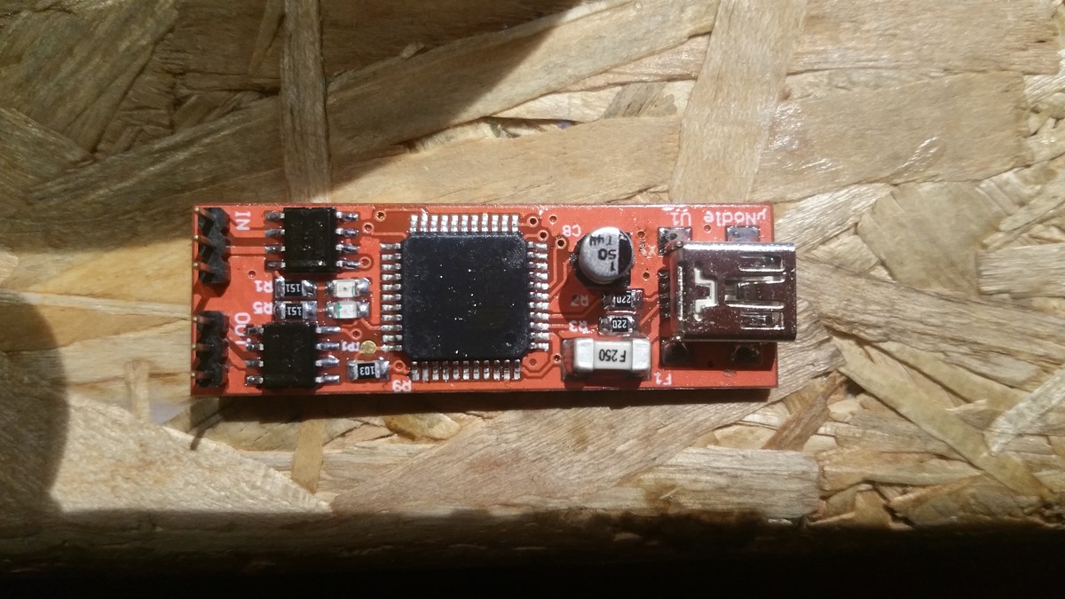

ich habe eine kleine Platine entwickelt, die unter anderem aus einem
ATmega32U4 und einer USB-Buchse besteht.
Die Schaltung habe ich nach der Referenz aus dem Datenblatt gemacht und
in die D+ und D- Leitung jeweils einen 22 Ohm Widerstand eingebaut.
Alles funktioniert auch und der Upload der Firmware per Flip geht
wunderbar.
Auch die Software funktioniert.

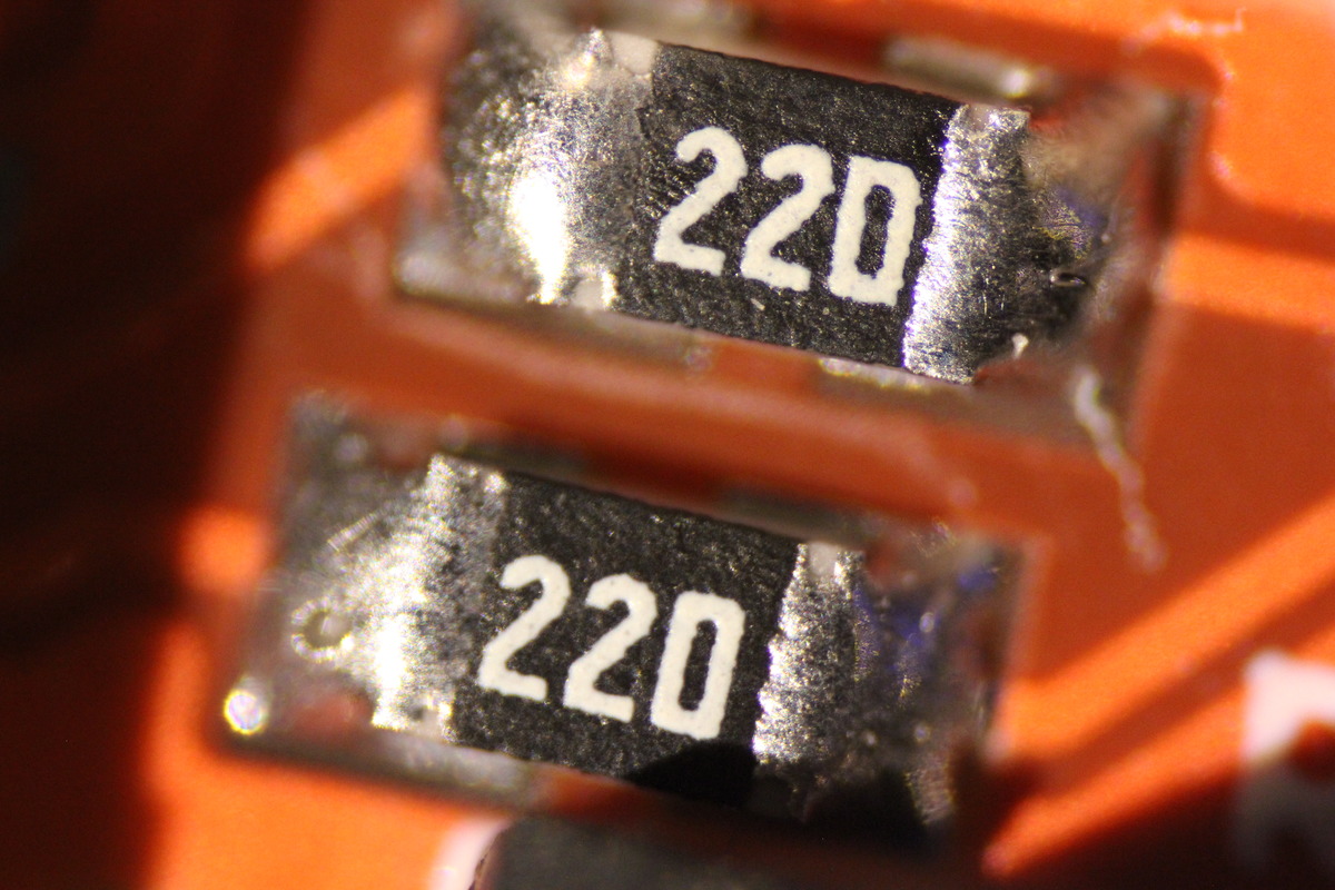

Es kommt mir fast so vor als ob die SMD-Widerstände die Hitze beim Löten
nicht abkönnen und sowas wie ein Haarriss bekommen oder so ?!?

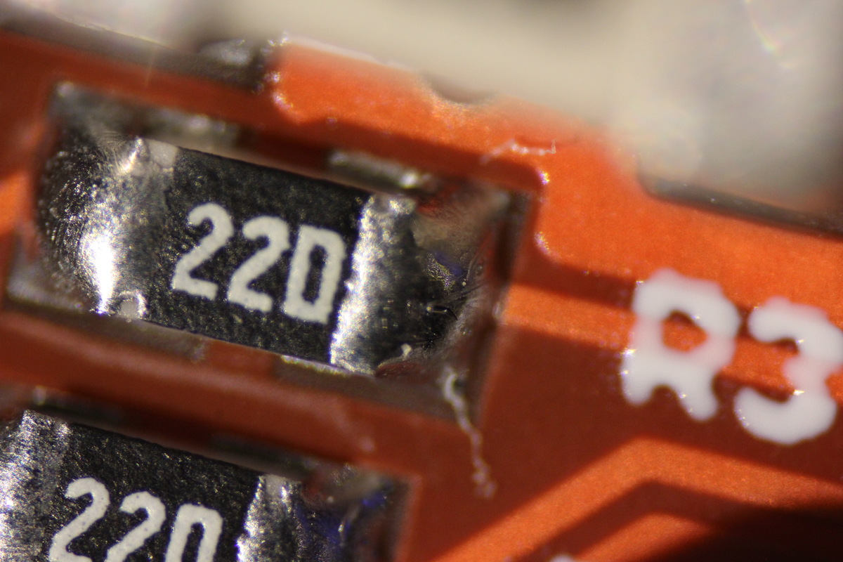

EDIT: Hier mal ein Bild

Die ausgelöteten SMD-Widerstände habe ich einfach mal auf zwei Bahnen
von einem Stück Lochstreifenraster-Platine gelötet und das Multimeter
dran gehangen. Direkt nachdem ich mit dem Lötkolben weg bin sind 22 Ohm
zu messen. Nach einige Sekunden steigt der Widerstand aber "sprunghaft"
auf mehre Kiloohm an.
Das Verhalten ist mit mehreren der ausgelöteten Widerstände
reproduzierbar. Direkt nach dem erstarren der Lötstelle -> 22 Ohm, und
dann nach einigen Sekunden zeigt das Multimeter mehre kOhm bis "Open"
Das selber habe ich mit einigen "neuen" also noch nicht verlöteten
Widerständen gemacht. Ähnliches Verhalten. Nach einigen Sekunden steigt
der widerstand Sprunghaft auf 100 ~ 500 Ohm, nachgelötet -> 22 Ohm..
nach einigen Sekunden wieder sprunghafter anstieg auf 600 ~ 2500 Ohm...
nochmal nachgelötet -> dann werdens die besagten kOhm bis "Open"
Ich habe mir gestern bei einem bekannten einfach mal ein paar neue
Widerstände vom Reel geschnitten und auf meine Platinen aufgelötet. Die
4 Testplatinen laufen seit ca 24h einwandfrei...
Wahrscheinlich sind meine Widerstände einfach qualitativ richtig
schlecht... Ich hatte diese mal über Ebay aus Fernost bestellt.
