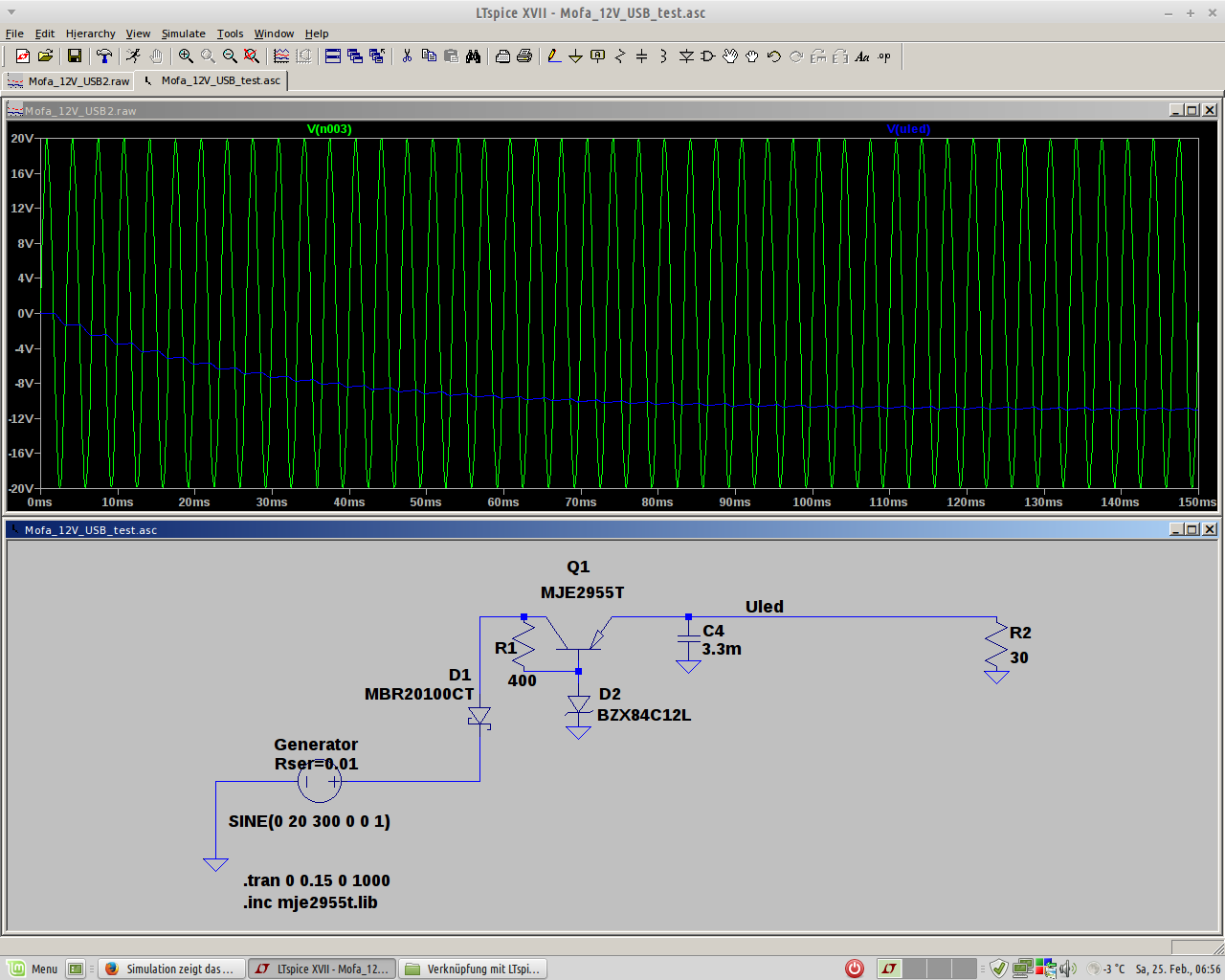

Ich verstehe nichts mehr.
Die abgebildete Schaltung läuft in der Simulation korrekt.
Nur in der Praxis nicht. Muss Collector und Emitter tauschen, damit es
richtig läuft.
Habe hier einen einfachen Serie-Transistor. Wobei ich die negative
Halbwelle gebrauche.!
Den Rest der Schaltung hab ich rausgeschnitten!
Simulation ist in LTspice.

Warum zeigt mir die Simulation das, was ich mir menschlich im Gehirn
ausgedacht habe und die Praxis ist anders?

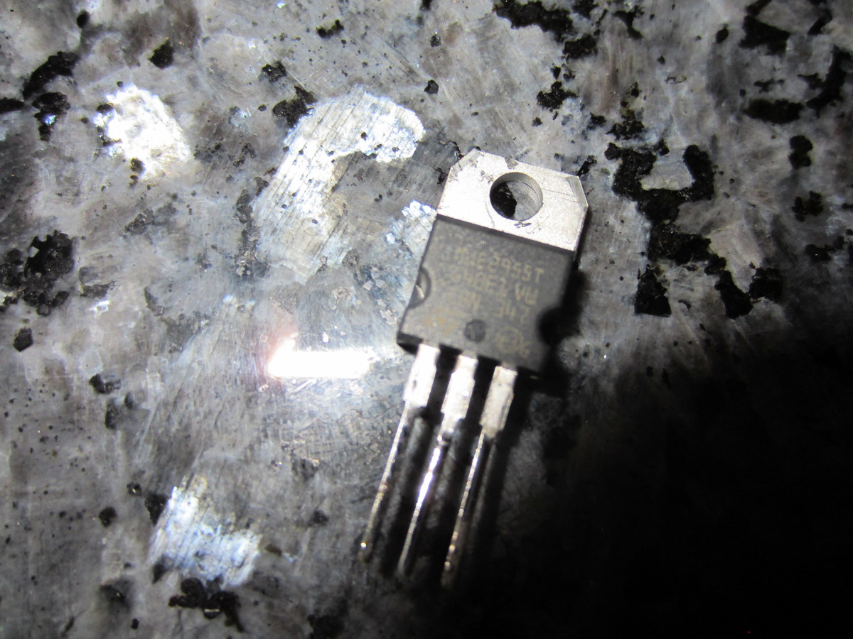

Stimmt mit dem Transistor etwas nicht? Andere Anschlussbelegung,
Hersteller oder Typ?

Hab den Typ ja angehängt. Pin Belegung sollte stimmen...oder nicht?
Hab auch mit LTspice integrierten Typen getestet: Gleiches Resultat
von hp-freund (Gast)
Ich meine den realen Transistor.
Die Simulation passt ja.

Zusammengelötet funzt es nur, wenn C & E getauscht sind.
Ist doch aber falsch herum.
Ist ein Kühlkörper dran und wenn, hat der Kontakt mit irgend etwas?

Blöd ist, dass die Basis nicht in der Mitte ist. So wird ein physisches
Umdrehen schwierig.

steht auf dem echten transistor 3055?

Die Realität zeigt nur ein Photo vom Aufbau
von Wolfgang (Gast)
Dann wäre es kein MJE2955T, wie in der Simulation :-(

Genau das würde ich ja gerne deswegen überprüft wissen.

Was passiert wenn Du in der Simulation den Generator, der mit + und -
gekennzeichnet ist umdrehst?

Foto!

Habe ja ein Wechselstrom Generator
Kannst es aber probieren, wenn die Simulation falsch ist.

Was ist das für ein Generator?  Ist der wirklich richtig modelliert?
Dan B. schrieb:
> Die Simulation zeigt nicht die Realität!
Dann zeig doch mal die Realität. Also einfach die ganze Schaltung.
BTW: probier doch mal, in der Simulation C und E zu tauschen. Und einen
NPN Transistor zu nehmen. Denn so, wie jetzt gezeichnet, ist die
Schaltung sinnlos.

Die Idee der Schaltung ist es -12V Ausgamgsspannung zu bekommen. Die
Differenzspannung Eingangsspannung minus 12V fällt dabei am Transistor
(Uce) ab.
I = 12V/30Ohm = 0,4A
P = I*(Uein-Uce)
Da kommen schon 4W zusammen. Das geht nur mit Kühlkörper.

Hatte die Schaltung nach der Simulation gebaut.
0 Erfolg.
Habe dann C E getauscht. Funzt.
Ich nehme die negative Halbwelle (siehst im Schema), darum pnp und zener
invers.
Ist recht verwirrend, wenn die Masse positiver sein kann als der "Plus"

Die Simulationsschaltung liefert die neg Halbwellen, spannungsbegrenzt.
Das zeigt ja auch der plot. Was ist daran bitte sinnlos?

123 = BCE

ich beziehe mich auf die erste Schaltung ganz oben. Einzelne Exemplare
dieses Transistors haben ein Hfe von nur 20! Es würden bei -12V
Ausgangsspannung impulsförmige Ströme mit -2A peak fließen.Der
Transistor benötigt dabei eine Ansteuerung von 100mA, was jedoch der
R1=400 Ohm nicht liefern kann. Probiers mal mit R1=100 Ohm. Alternativ
könntest du einen Darlington Transistor verwenden.
Gruß, Bernd

Rückwärtsstrom von D1 die maximale Emitter-Basis-Spannung von Q1 (=5V)
überschritten werden!

So, habe das Ganze nochmal auf dem Testboard zusammen gesteckt.
Jetzt funzt alles wie in der Simulation. Ob 100 oder 400 Ohm Widerstand
spielt keine Rolle.
Habe zum Testen eine Glühlampe als Last angehängt.
Keine Ahnung, warum der andere Transistor sowas Komisches machte.
