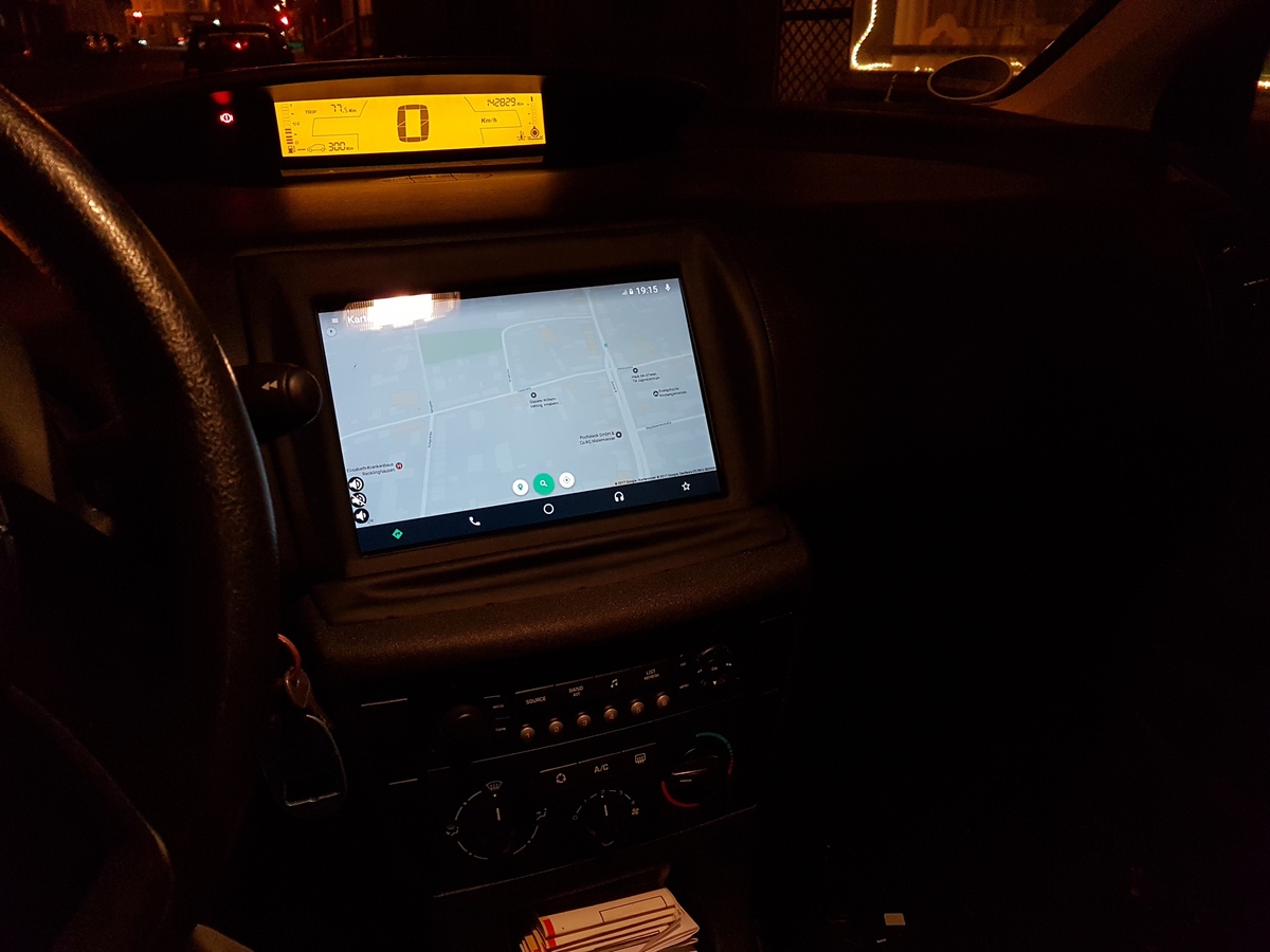

Guten Tag zusammen,
Ich brauche eure Expertise bei meinem neusten Projekt. (Falls dies das
falsche Forum sein sollte bitte ich um Entschuldigung). Ich habe siehe
Anhang ein Samsung Galaxy Tab 4 als Dashunit in mein Auto eingebaut. Nun
ist es leider so, dass das Tablet im aktivierten Zustand mehr Strom
verbraucht als das Ladegerät einspeisen kann. (Nun ja, könnte es schon,
aber der Ladestrom ist im Kernel des Tabs auf 700ma im AC Lademodus
begrenzt --> Versuche den Kernel zu verändern schlugen fehl, auch einen
neuen per scource mit den nötigen Änderungen zu kompilieren übersteigt
leider meine Fähigkeiten)
Auch underclocking/CPU Kerne ausschalten und Display auf dunkelster
Stufe führten nicht zum Erfolg.
Daher nun zu meiner Frage:
Da das Tablet während der Benutzung ca 1100ma verbraucht und nur 700ma
aufgeladen werden, dachte ich mir, dass ein 500ma Lithium Batterie
Lade-Controller zusätzlich DIREKT an die Batterie des Tablets
angeschlossen die Differenz ausgleichen würde. Ich dachte daher an 500ma
zusätzlich, da die Differenz dann zwischen Verbrauch und Laden +100ma
betragen würde, womit der Verbrauch während des Stand-by (also während
nicht geladen wird) während der Benutzung (also wenn geladen wird)
wieder "aufgefüllt" wird.
Da das Tablet über die (normale) Ladeverbindung per Zündung aus/an ge-
und entsperrt wird kann ich auf diese nicht verzichten.
Kann ich daher also vorgehen wie oben beschrieben ohne, dass mir alles
um die Ohren fliegt?
Für eure Hilfe bedanke ich im Voraus vielmals.
Mit freundlichen Grüßen
Gast #4915363

OP #4915458
Vielen Dank für die schnelle Antwort,
Ich habe grade noch einmal nachgesehen bzw mit der App "Ampere"
nachgemessen. Diese zeigt im Normalbetrieb ca. -750ma an.
Govenor steht auf Powersafe. Aktuell ist auf dem Tablet CM11
installiert. Auch die GPU ist auf 233mhz runtergatacktet. CPU auf
712mhz. 2 von 4 Kerne sind deaktiviert. Während des Betriebs läuft GPS
Bluetooth und Datenverbindung wahrscheinlich rührt daher der hohe
Verbrauch, sind aber unverzichtbar.
Bezüglich Wärmeentwicklung kann man das Problem eventuell mit
Kühlkörpern lösen.
Könnte man denn theoretisch ein Lade-Controller zusätzlich an die
Batterie anschließen?

OP #4915508
Hallo nochmal,
Vielen Dank für die Antworten. Das Problem ist, dass das Tablet die
Stromquelle von einem (ORIGINAL) Ladegerät ja als "vollwertige" erkennt
(es wird ja im AC Modus geladen) aber sich nur 700ma zieht da dies so im
Kernel festgelegt ist.
Daher wollte ich zusätzlich noch etwas "Saft" dazuspeisen
Jetzt entlädt sich das Tablet ja während der Benutzung, auch wenn
geladen wird.
