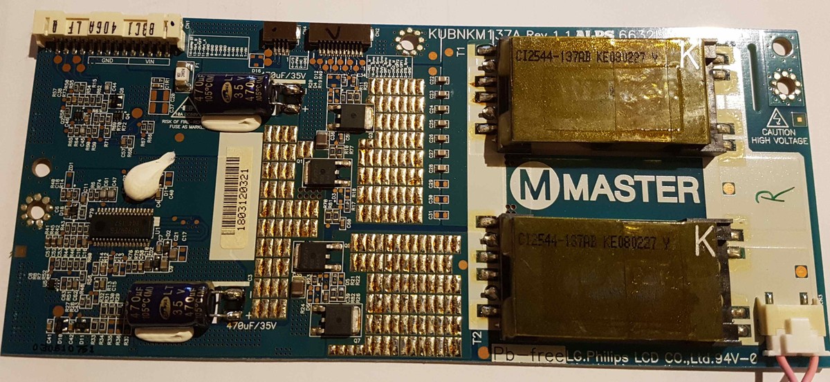

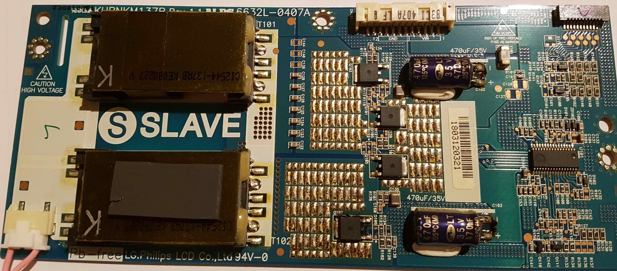

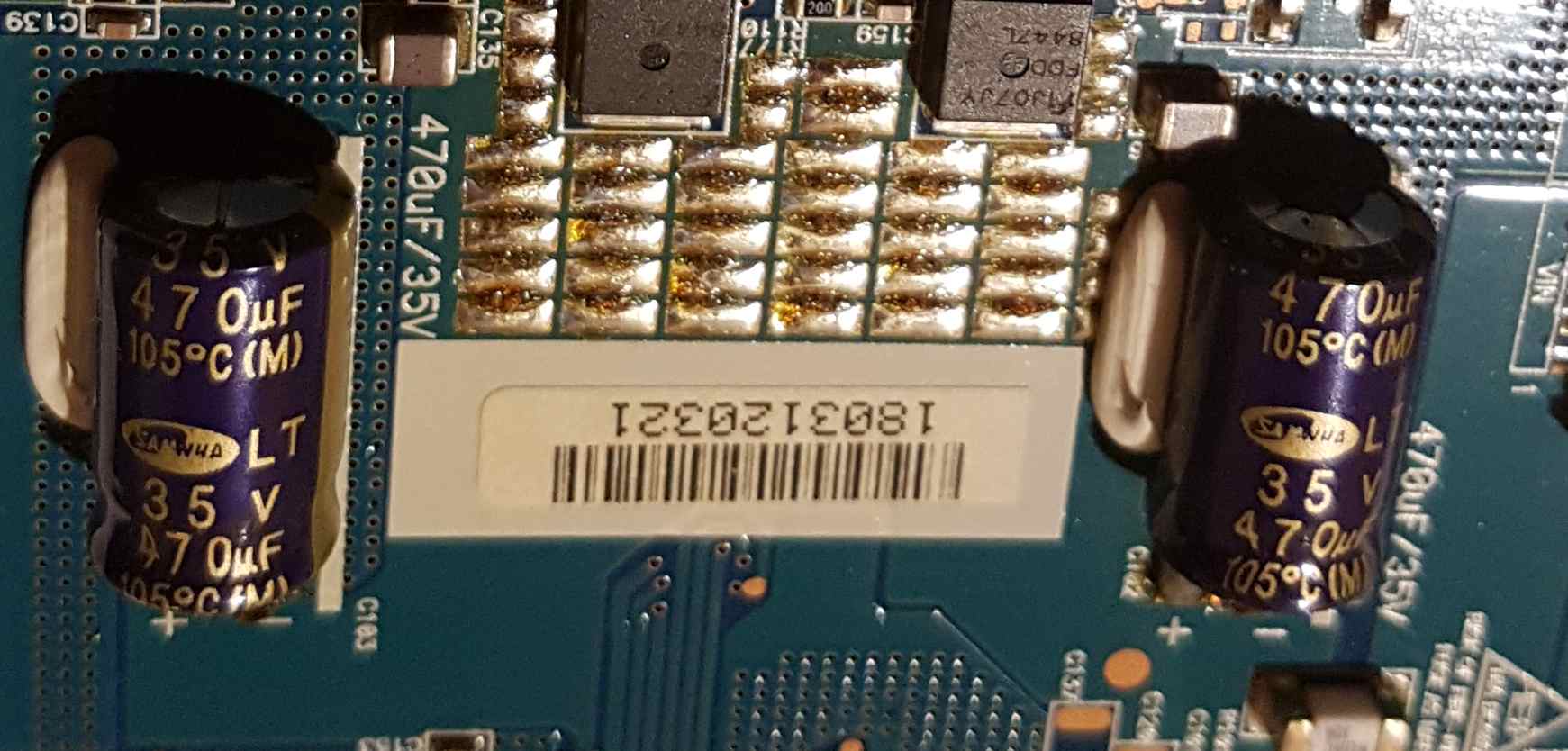

Ich habe jetzt die beiden Inverterplatienen ausgebaut - war ein
ziemlicher Act. Aber es hat sich evtl. schon gelohnt - die Elkos auf der
Slave-Baugruppe machen dicke Backen. Die auf der Master-Baugruppe sehen
in Ordnung aus. Die von Matthias erwähnte Einlötsicherungen (1A/60V)
gibt es auch auf bedien Baugruppen - diese scheinen aber in Ordnung zu
sien (0 Ohm mit dem Multimeter gemessen). Ich werde mir jetzt mal
entsprechende Elkos besorgen und diese auf den Inverterplatinen
tauschen.
Bilder der Baugruppen habe ich mal angehängt - vielleicht weiß ja jemand
was ich noch prüfen könnte bevor ich alles wieder zusammenbaue.

Es schadet sicher nicht, mit dem Ohmmeter mal die Endstufentransistoren
auf Schlüsse zu messen. Im eingelöteten Zustand ist das nicht ganz
eindeutig, aber erstens kannst du ja zwischen den Boards und den beiden
Halbbrücken vergleichen und zweitens wäre ein Wert sehr nahe an Null Ohm
auf jeden Fall verdächtig.
Du tauschst sicher gleich alle Elkos aus, nicht wahr? Das würde ich dir
jedenfalls nach der Sektion empfehlen, damit du nicht in einem halben
Jahr wieder ran musst.

Vielen Dank für den Tipp. Habe ich eben gemacht. Die MOSFETS (FDD8447L
von Fairchild) auf der Masterplatine sind in Ordnung, aber auf der Slave
sind zwei der vier FETs definitiv im Eimer - 1-2 Ohm zwischen Gate und
Source/Drain und Kurzschluss zwischen Drain und Source.
Hoffentlich hat es nicht noch mehr Bauteile erwischt.
Werde jetzt mal auf beiden Baugruppen die Elkos und auf der
Slavebaugruppe die MOSFETs tauschen.
