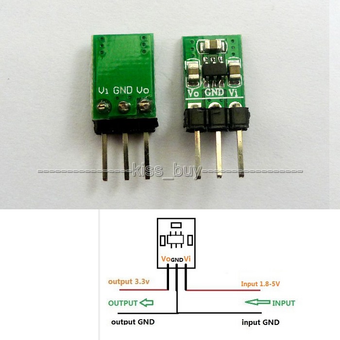

ich setze in einem Breadboardaufbau für eine LCD Uhr das folgende Modul
ein, um aus 2xAA Alkaline Batterien 3,3V zu machen.
http://www.ebay.de/itm/like/401269170518
Da ich eine eigene Platine machen möchte habe ich mich nun auf die Suche
nach dem IC gemacht, aber bin leider nicht fündig geworden.
Das Gehäuse ist SOT23, die Beschriftung auf dem Chip ist "N1TF". Es ist
ein Punkt an Pin 1 und jeweils ein Punkt unter dem T und dem F.
Die Belegung ist wie folgt:
Pin 1 = Vout
Pin 2 = GND
Pin 3 = Vin
Pin 4 + 6 = Charge-Pump C
Pin 5 = N.C.
Diese Module gibt es auf verschiedensten Seiten, die beste Beschreibung
habe ich hier gefunden
https://de.aliexpress.com/item/DC-DC-Converter-dc-1-8V-3V-3-7V-5V-to-3-3V-dc-Boost-Buck/32687759785.html
Aber auch da leider keinen Hinweis auf den Chip selbst.
Weiß jemand welcher IC das ist?
Vermutlich der hier:
XA2320B
http://www.szxinna.com/pdf/20145303218.PDF
Es gibt unter den Namen PS3120A und LP3120 noch sehr ähnliche, die aber
auf 5V und nicht auf 3,3V regeln.
Edit:
Wie in China nicht ganz unüblich, gibt es das selbe Ding unter mehreren
Namen. HX4002 scheint auch verwendet zu werden. Für den gab es sogar mal
hier nen Thread:
Beitrag "[V]6 Stück Step-Down & Step-Up Wandler 3.3V"
