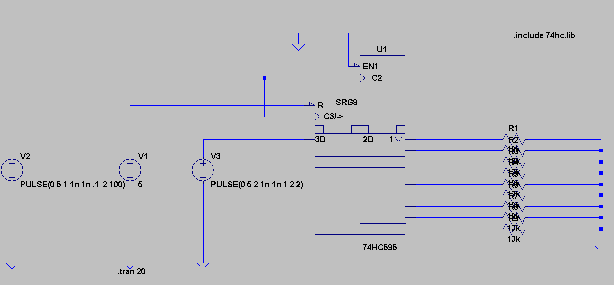

Hallo, ich habe einen 74hc595 in LTSpice getestet, aber Qa (Q0) bleibt immer low. Die anderen Ausgänge funktionieren wie erwartet. Die beiden Pulse am Eingang werden durchgeschoben. Kann mir jemand sagen, was falsch läuft? Die Schaltung sieht so aus: http://up.picr.de/28428751pz.png Damit kein Missverständnis auftritt: Der Ausgang, an dem R1 hängt bleibt low.
Hat R1 evtl. einen zu kleinen Wert? Wie ist es wenn Du, nur zum testen, den Dataeingang permanet auf H legst? Kannst Du die Pegel von V2, V3 und Q0 grafisch darstellen?
Mark T. schrieb: > ich habe einen 74hc595 in LTSpice getestet, aber Qa (Q0) bleibt immer > low. Unwahrscheinlich. > Die anderen Ausgänge funktionieren wie erwartet. Die beiden Pulse am > Eingang werden durchgeschoben. > > Kann mir jemand sagen, was falsch läuft? > > http://up.picr.de/28428751pz.png Du hast den Takt für das Schieberegister und den Takt für das Latch direkt verbunden. Unter diesen Umständen ist das Latch (vulgo: die Ausgänge) dem Schieberegister immer einen Takt hinterher. Das steht auch so im Datenblatt. Ist es das, was du beobachtest?
Jörg R. schrieb: > Hat R1 evtl. einen zu kleinen Wert? Die Widerstände haben alle 10k. > Wie ist es wenn Du, nur zum testen, den Dataeingang permanet auf H > legst? Kein Unterschied. > Kannst Du die Pegel von V2, V3 und Q0 grafisch darstellen? http://up.picr.de/28429174bj.png blau = V2 grün = V3 rot = Q0 Axel S. schrieb: > Mark T. schrieb: >> ich habe einen 74hc595 in LTSpice getestet, aber Qa (Q0) bleibt immer >> low. > > Unwahrscheinlich. :-) Ich kann es selbst nicht glauben, aber der Screenshot zeigt's. > > Du hast den Takt für das Schieberegister und den Takt für das Latch > direkt verbunden. Unter diesen Umständen ist das Latch (vulgo: die > Ausgänge) dem Schieberegister immer einen Takt hinterher. Das steht > auch so im Datenblatt. Ist es das, was du beobachtest? Diese Verzögerung hatte ich erwartet, denn das hatte ich in einem Tutorial dieses Forums gelesen. Für mich sieht es so aus, als ob an Pin Q1 das Signal von Q0 anliegt und an Q2 das Signal von Q1, usw. Das ließe sich dann mit einer Verschiebung der Pinbelegung erklären. Allerdings fehlt dann Q7S.
Hier habe ich mal den Takt und Q0 bis Q4 dargestellt. http://up.picr.de/28429283me.png
Mark T. schrieb: > Hier habe ich mal den Takt und Q0 bis Q4 dargestellt. > > http://up.picr.de/28429283me.png Kannst Du zu dieser Grafik noch den Reseteingang hinzufügen? Bleibt Q0 auch auf "L" wenn die Simulation länger läuft? Gute Nacht?

Mark T. schrieb: > Die Schaltung sieht so aus: > http://up.picr.de/28428751pz.png Wie schön. Warum zeigst du sie nicht hier im Forum, wenn du hier deine Frage dazu stellst?
Jörg R. schrieb: > Kannst Du zu dieser Grafik noch den Reseteingang hinzufügen? Ich habe bisher noch nie mit "Label" gearbeitet. Das hier sollte deutlicher sein: http://up.picr.de/28431835mf.png > Bleibt Q0 auch auf "L" wenn die Simulation länger läuft? Ich habe es 600s laufen laufen lassen, wobei an DS dauerhaft 5V angelegt waren. Q0 bleibt low. @Forist In manchen Foren verliert man mit dem Einstellen sämtliche Rechte an hochgeladenen Bildern und wenn man versehentlich etwas Falsches hochgeladen hat, kann man es nicht mehr ändern. Metadaten werden über den ext. Server eliminiert.

Mark T. schrieb: > Ich habe LT Spice noch mal neu installiert und die benötigten > Dateien in > einen Ordner gepackt. Vielleicht kann sich das so jemand mit mehr > Erfahrung ansehen und den Fehler finden. Ich komme leider zum selben Ergebnis wie Du. Ich finde auch keine andere Lib für den Chip. Die vorhandene scheint fehlerhaft zu sein.

. Überlegung: Es werden 8 Bits ins Shift-Register geschoben, am Ausgang des IC stehen aber nur 7 an. (das letzte Bit fehlt und die anderen stehen an falscher Stelle) Kann es sein dass da einfach der letzte Schritt nicht ausgeführt wird, nämlich die (letzte) Übergabe ins Ausgaberegister (Storage-Register)? Kurt Nachtrag: wenn 8 Schiebebefehle und 8 Übergabebefehle gesendet werden, aber nur 7 Übergabe wirken dann könnte es sein dass erst nach der Übergabe geschoben wird. Die Reihenfolge von einlesen/schieben und Übergabe. .
Hi Was sagt das Schieberegister beim händisch Daten rein schieben? Also wirklich von Hand, IC auf's Steckbrett, Vcc und Vss dran und rumgetriggert. Kann ja auch sein, daß das Teil einfach nur einen Ausgang platt hat. Alternativ Datenblatt mit µC-Verschaltung prüfen. Denke, falsche Polarität der Flanken oder einbrechende Versorgungsspannung sind hier gute Kandidaten. MfG
Kurt B. schrieb: > . > > Überlegung: > > Es werden 8 Bits ins Shift-Register geschoben, am Ausgang des IC stehen > aber nur 7 an. (das letzte Bit fehlt und die anderen stehen an falscher > Stelle) Jupp, so sieht es für mich aus: http://up.picr.de/28431835mf.png > Kann es sein dass da einfach der letzte Schritt nicht ausgeführt wird, > nämlich die (letzte) Übergabe ins Ausgaberegister (Storage-Register)? Das würde nur dann zu den Symptomen passen, wenn die Pinne Q7s (Q8) und Q0 vertauscht wären. Das alleine kann es aber nicht sein, denn ich habe beim Testen immer mind. 20 Takte ausgeführt. Der Pegel von Q0 ändert sich einfach nicht. So, wie ich das Spice-Modell und die Netlist des Symbols verstehe, sind die Pinne nicht vertauscht. > > Kurt > > Nachtrag: > wenn 8 Schiebebefehle und 8 Übergabebefehle gesendet werden, aber nur 7 > Übergabe wirken dann könnte es sein dass erst nach der Übergabe > geschoben wird. Die Reihenfolge von einlesen/schieben und Übergabe. Das meine ich auch ausschließen zu können, denn ich habe nach Jörgs Hinweis testweise am Dateneingang konstant 5V angelegt und dann mind. 100 Takte ausgeführt. @Patrick Die ICs zum Testen habe ich erst am Freitag erhalten. Ich werde es so bald wie möglich auf einem Steckbrett testen. Ein physikalisch defektes IC erklärt allerdings nicht das Verhalten unter LTSpice :)
Hallo Mark, ich gehe mal dem Kommentar von Axel nach. Beitrag "Re: 74hc595 - Qa bleibt immer low" Vielleicht ist es wirklich ein Timingproblem. Lt. Diagram (Datenblatt) werden die Daten nicht parallel mit dem Clock übernommen. Die Übernahme über STCP erfolgt erst wenn Clock wieder auf "L" liegt. Mal sehen, wenn ich es heute noch dazu komme ändere ich die Schaltung in LTSpice ab und starte eine neue Simulation. Wenn das der Grund war kann es sein das sich die Schaltung nach jetzigem Aufbau auf einem Breadboard unterschiedlich verhält > Stichwort: Exemplarstreuungen. Ich gehe einfach mal davon aus das die 595'er Lib funktioniert. Der Ersteller der Lib wird sie getestet haben. Unabhängig davon baue ich die Schaltung nach jetzigem Stand auch mal auf, den Chip habe ich da. Gruß Jörg
Jörg R. schrieb: > Vielleicht ist es wirklich ein Timingproblem. Lt. Diagram (Datenblatt) > werden die Daten nicht parallel mit dem Clock übernommen. Die Übernahme > über STCP erfolgt erst wenn Clock wieder auf "L" liegt. Das erklärt nach meinem Verständnis nicht, warum die Daten, die man an Q0 erwartet, an Q1 anliegen und Q0 dauerhaft low bleibt. Laut meinem Datenblatt werden die Ausgänge mit den steigenden Flanken gesetzt (Seite 5): http://www.nxp.com/documents/data_sheet/74HC_HCT595.pdf Wenn es eine Timingproblem wäre, müsste sich das auch auf Q1 bis Q8 auswirken. > Mal sehen, wenn ich es heute noch dazu komme ändere ich die Schaltung in > LTSpice ab und starte eine neue Simulation. Ich bin gespannt. > Wenn das der Grund war kann es sein das sich die Schaltung nach jetzigem > Aufbau auf einem Breadboard unterschiedlich verhält > Stichwort: > Exemplarstreuungen. > > Ich gehe einfach mal davon aus das die 595'er Lib funktioniert. Der > Ersteller der Lib wird sie getestet haben. Davon würde ich auch ausgehen. Allerdings ist die lib schon sehr alt und es hat in der Zwischenzeit ein paar Updates des Programms gegeben. > > Unabhängig davon baue ich die Schaltung nach jetzigem Stand auch mal > auf, den Chip habe ich da. Vielleicht komme ich heute auch noch dazu. Ich vermute, dass es auf dem Steckbrett funktioniert, wie man es laut Datenblatt erwarten kann.
Mark T. schrieb: > Laut meinem Datenblatt werden die Ausgänge mit den steigenden Flanken > gesetzt (Seite 5): Ja, das ist richtig. Aber STCP geht erst auf "H" wenn SHCP wieder auf "L" liegt. > Seite 5, Fig. 7. Das ist das was Axel meinte, die Beiden Eingänge nicht parallel zu schalten. Die Daten müssen erst sicher bereitstehen um übernommen werden zu können.
Jörg R. schrieb: > Mark T. schrieb: >> Laut meinem Datenblatt werden die Ausgänge mit den steigenden Flanken >> gesetzt (Seite 5): > > Ja, das ist richtig. Aber STCP geht erst auf "H" wenn SHCP wieder auf > "L" liegt. > Seite 5, Fig. 7. > > Das ist das was Axel meinte, die Beiden Eingänge nicht parallel zu > schalten. Das verstehe ich zwar, aber das ist meiner Meinung nach nicht entscheidend, zumal in den Datenblättern ausdrücklich erwähnt wird, wie sich der Baustein verhält, wenn die beiden Takteingänge miteinander verbunden werden. Die steigende und fallende Flanke von STCP und SHCP finden laut Diagramm in etwa gleichzeitig statt. Wichtig ist aber nur die Verzögerung, die die Register brauchen, um die Zustände bei steigender Flanke zu übernehmen. (Seite 12, Fig. 8+9). Wenn die steigende Flanke von STCP zu früh kommt, dann müsste sie die Daten beim nächsten Takt übernehmen. Die Daten werden aber zuverlässig ins Shiftregister übernommen, denn sonst würden sie nicht bei Q1-Q8 ankommen. Das kann man daran erkennen, dass die Daten auch im Shiftregister von Q0 ankommen, denn Q1 hängt ja am Ausgang des Shiftregisters von Q0. > Die Daten müssen erst sicher bereitstehen um übernommen werden zu > können. Jau, das funktioniert ja grundsätzlich. Ich habe das nun auf einem Steckbrett ausprobiert. Mangels Erfahrung musste ich erst rumfummeln, bis ich den Takteingang entprellt hatte, aber nun geht es wie erwartet. Dann habe ich mir noch mal die Simulation zur Brust genommen. Wenn ich das Widerstandsarray nicht gegen GND, sondern gegen Vcc schalte, liegt Q0 immer auf Vcc. Dann habe ich das Widerstandsarry offen gelassen. Q0 hat dann stufenweise mit den gesetzten Eingängen eine höhere Spannung erhalten. Der Pin Q0 ist bei der Simulation immer hochohmig und die Daten kommen einen Takt zu früh an Q1-Q8 an. Oder man kann es auch so sehen: Die Pegel von Q0 bis Q7 liegen an den Pins Q1 bis Q8 an und Q7s fehlt.
