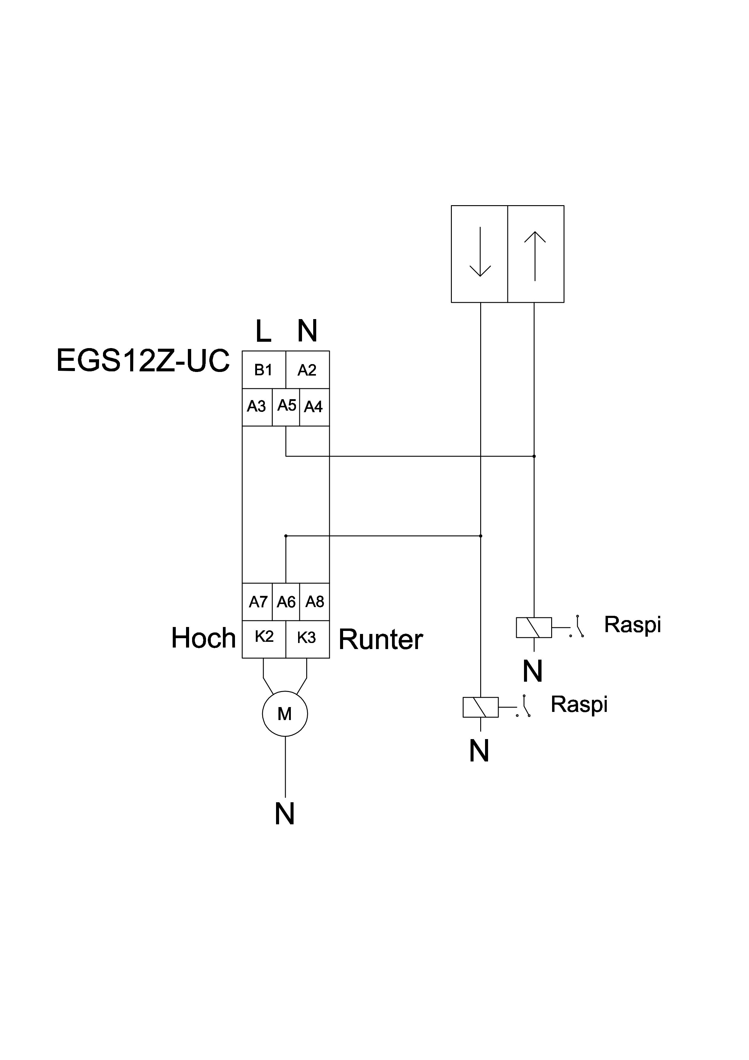

Hallo Ich habe die Skittzierte Schaltung vorliegen. Mit den beiden Relais die zum Raspberry gehen wollte ich auslesen lassen was der Rollladen zuletzt gemacht hat, also ob er herunter oder hoch gefahren ist. Und wie lange die Fahrzeit war. Ich habe aber nicht damit gerechnet das der Rollladenmotor einen Rückstrom liefert, sodas jetzt beide Relais anziehen. Habe dann an einer Diode gedacht und wollte nach einer suchen, dabei laß ich das Dioden bei Wechselstrom nicht Funktionieren ? Wie kann ich das Problem anders lösen ? Kann das Eltako diesen Rückstrom ab ? Ich hoffe mal das man mir auch in diesem Fall hier Helfen kann oder meine Gedanen in die richtige Richtung lenken mfg sönke

Sönke P. schrieb: > Ich habe aber nicht damit gerechnet das der Rollladenmotor einen > Rückstrom liefert, sodas jetzt beide Relais anziehen Tja, das wissen viele nicht. Du hattest immerhin einen Lernerfolg. Lutz, Guido und Fred haben wohl noch nichts gelernt. Selbst deren Versuch, andere als hilflos und dumm aussehen zu lassen, scheitert kläglich weil deren eigene Dummheit erkennbar noch viel gösser ist. Sönke P. schrieb: > Wie kann ich das Problem anders lösen ? Strom messen. Du willst schliesslich nicht wissen, wie lange der Eltako Spannung an den Rolladen legt, sondern bis wann der Motor läuft bevor der Endschalter innendrin im Rollladen den Strom unterbricht. Zum Messen des (Wechsel-)Strom in Höhe von ca. 1A gibt es schöne galvanische getrennte Sensoren, entweder http://csd-electronics.de/ICs/Sensoren/Strom/Stromwandler-5A::2857.html oder https://eckstein-shop.de/5A-Stromsensor-ACS712-5-mit-Analogausgang Der nicht-angeschlossene Ausgang produziert zwar einen Spannungssprung, der je nach Aufbau über kapazitive Kopplung einen kurzen Impuls auf der Sekundärseite erzeugt was man softwaretechnisch ausfiltern sollte, und der angeschlossene Ausgang erzeugt ein Analogsignal bei dem man den Grenzwert anpassen muss - der Motor wird beim Anlaufen deutlich mehr Strom benötigen als beim Laufen, aber wenigstens auch eine Überlastungerkennung ermöglicht.
Ja danke Michael Ich vergess das immer habs falsch ausgedrückt. Ich will nicht den Strom messen (Stromstärke) Ich versuchs nochmal, Am Raspi bin ich soweit das ich eine Platine baue die nur ausliesst ob eine Stromkreis Geschlossen oder Offen ist. Das mache ich über einen MCP 23017 oder mehrere weil ich viele eingänge brauche (Hausautomation) Bei den Eltakos (rollladen) wollte ich nun über ein Relais abgreifen welche seite geschaltet hat (Auf Zu). Also mittelt der Schliesser kann der Raspi dann wenigstens erkennen was Passiert ist als letztes. Und dazu vielleicht noch welche Zeit das Relais Aktiv war um auszurechnen wieviel Prozent der Laden geschlossen ist. Das Problem ist ja nun der Rückstrom der beide Relais reagieren läßt. In meinem zweiten Schaltplan besteht die hoffnung das die Seite die zuerst zieht (K2/K3) auch nur das Relais ansprechen lässt das zuständig ist um die andere seite zu Sperren. Aber da habe ich die befürchtung das beide Relais nur klackern weil der Strom zu schnell ist und beide am haken hat( Kann das schlecht ausdrücken )

Ein Rolladenmotor ist ein Einphasenasynchronmotor mit Kondensator. Die eine Seite ist die Phase, die andere jeweils die Hilfsphase. Auf der siehst Du immer auch eine Spannung, wenn der Motor läuft. Wenn Du aus einem den meisten hier unverständlichen Grund nicht den Motorstrom messen willst, kannst Du die Phasenverschiebung der Hilfsphase auswerten. Die Erfolgsrate halte ich jedoch nach Deinen bisher hier gezeigten Reaktionen für eher gering. Ein Portexpander wie der von Dir genannte MCP23017 hat mit dem Problem gar nichts zu tun.

Geht doch schon mit der Überschrift los. Da steht "Rolladen mit dem Raspi steuern". Das tust Du und willst Du mit deiner Schaltung nicht. Warum Du neben der Orginalsteuerung zwei weitere Relais benutzt, nur um die Stellung der Rolladen zu erfassen, keine Ahnung. Am Ende geht es grundsätzlich mit Relais nicht, ohne in die Steuerung einzugreifen. Möglich wäre ein Stromsensing mit Optokopplern. Warum Du überhaupt eine externe Steuerung einsetzt, wenn Du schon einen Raspi vorsiehst, ist auch merkwürdig. Sieht so aus, also ob Du eine Überwachungsfunktion in eine existierende Rolladensteuerung einfügen möchtest. Von Schaltungstechnik sowie dem Umgang mit Netzspannung hast Du offensichtlich keine Ahnung, daher auch nicht wundern, wenn der Support dafür knapp gehalten wird. Vielleicht schreibst Du mal was zu deinem Background, wenn Du weiteren Support möchtest.
Ja die Überschrift ist irreführend zugegeben trotzdem hat nur michael das wirkliche Problem erkannt und drauf geantwortet. Noch ein Versuch: Kann diese Schaltung funktionieren ? das wenn auf K2 eine Spannung anliegt auf K3 keine Rückspannung auftritt ?

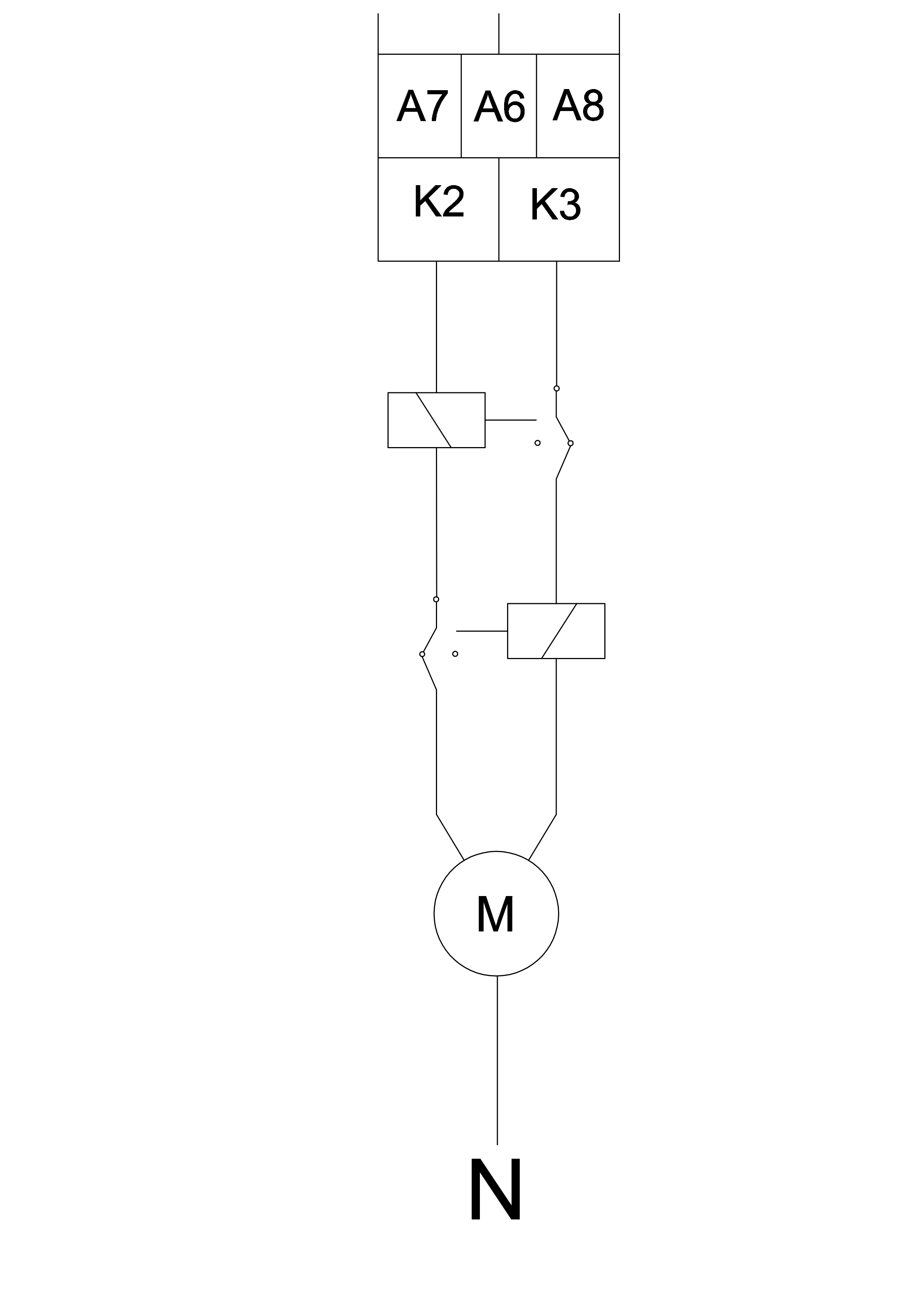

Wieso hängst du die Relais nicht i den Steuerkreis statt in den Lastkreis? Gruß, thoern
ja sorry Habe zum Steuern Taster Hab mir aber noch das hier ausgedacht (Zeichnung)

Relaisspulen in Reihe zum Motor? Ohne Worte... Um nochmal die Anregung eines Vorredners aufzugreifen: Was hast du eigentlich gelernt bzw. studiert?

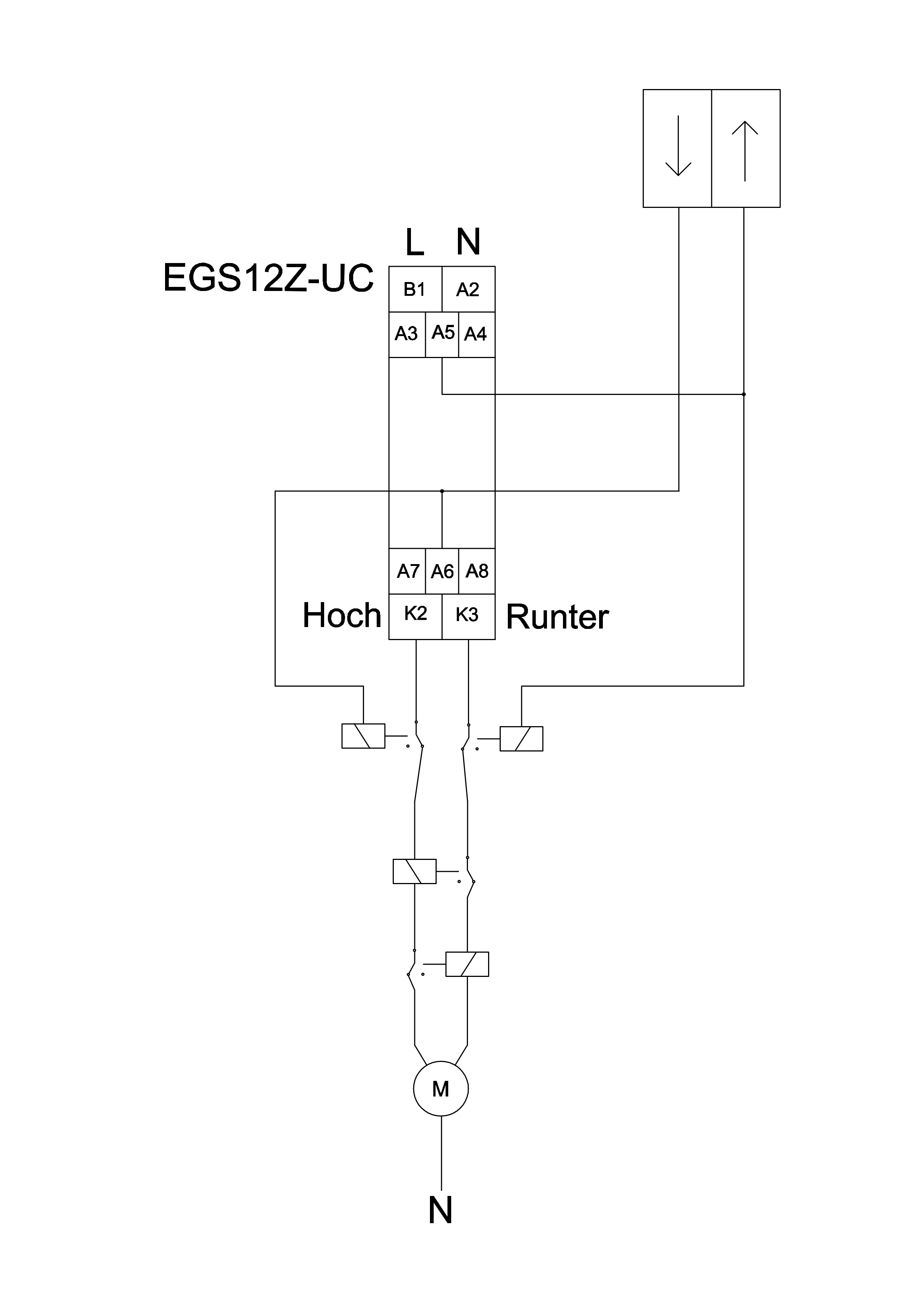

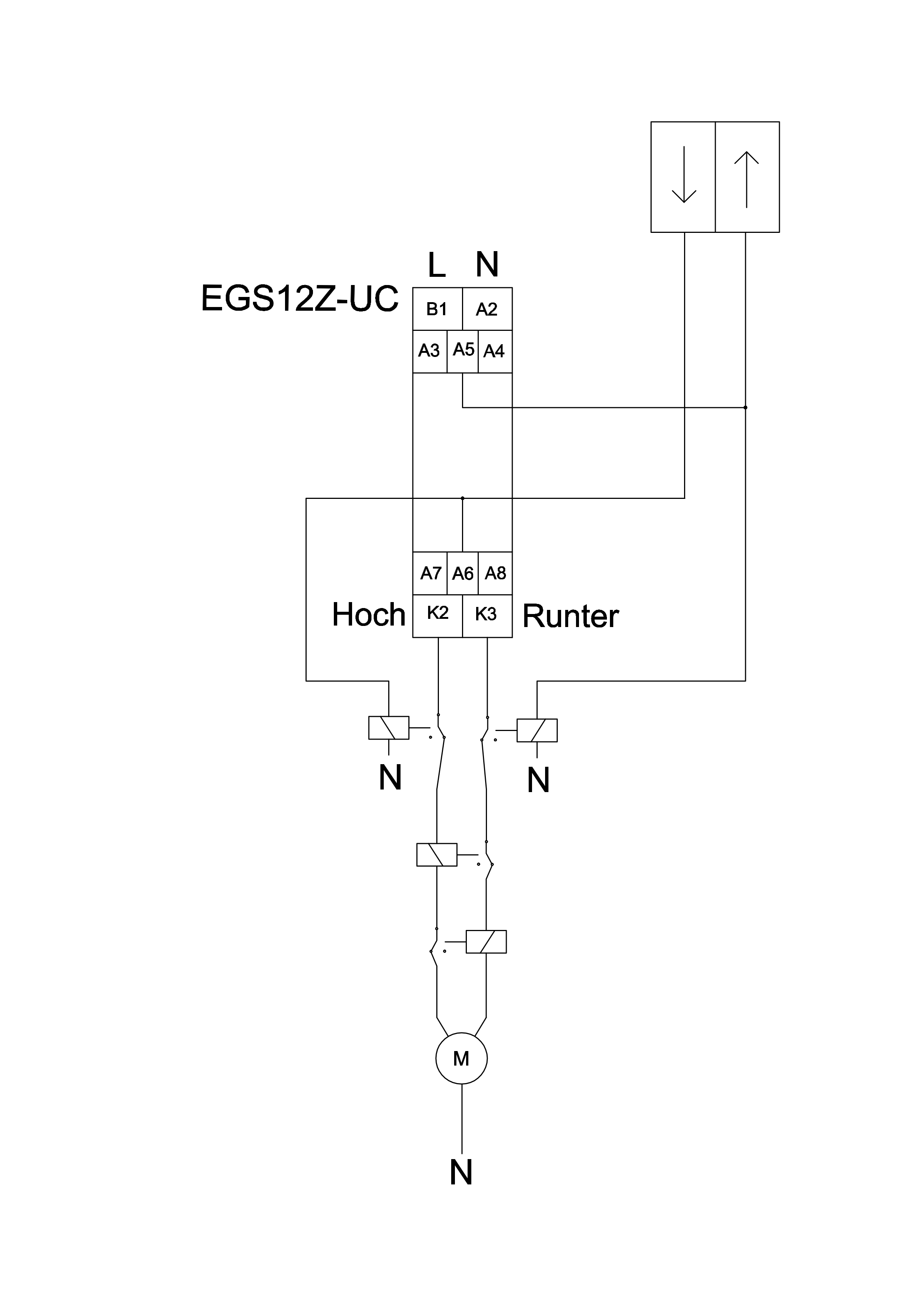

Nein. So wird das nix. Die Schaltung so machen, wie im eröffnungthread, als mit zwei Relais, aber nicht am Lastkreis sondern am Steuerkreis anschließen. Und natürlich muss jede Relaisspule mit einem Pol am N hängen.
zu guido Habe Hausfrau Studiert 5 Jahre lang ohne abschluß und nerv jetzt bitte nicht weiter rum zu thoern das verstehe ich nicht ganz wenn ich einen Schalter hätte, würde das Funktionieren da ja solange wie geschaltet ist das Relais angezogen ist. Ich habe aber Taster und brauche ja somit eine selbsthaltung, daher ja die Relais in der Lastseite. Aber vielleicht übersehe ich da ja was. Da ich jetzt davon ausgehe das es so Funktionieren könnte

Nein. Relais in Reihe zur last sind quatsch. Der Motor würde sich wegen des hohen innenwiderstandes der Relaisspulenächsten gar nicht mehr bewegen. Und wie wir in deiner Schaltung jetzt die Info an den raspi weitergegeben?Telepathie?
#4916691
Sorry für die blöden Schreibfehler wegen der autokorrektur im Handy. Ein kurzer Impuls ist doch ausreichend zum auswerten. Macht also nix, wenn das Taster sind.

Hmm ja jetzt verstehe ich was du meinst Das werde ich dann wohl so machen müßen. Kann dann zwar nicht auswerten wie lange der Laden in bewegung war aber das ist dann halt so. Oder ...... Na klar geht das Wenn nur ein Impuls in einer bestimmten Zeit kommt fährt er voll hoch oder runter Wenn ein zweiter Impuls kommt hab ich ja die Zeitmessung Das ist jetzt mehr als ich erwartet hätte ich Danke dir thoern geile sache .......... und eigentlich sehr simpel
