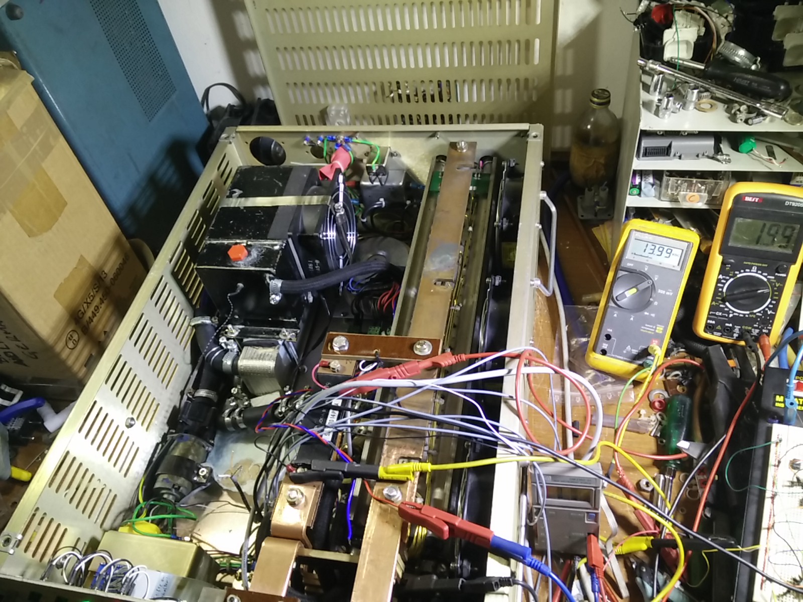

Ich baue gerade an einer wassergekühlten Stromsenke.
Ein gezeichneter Schaltplan existiert noch nicht, aber grob umrissen
habe ich einen dicken Shunt mit ca 500µOhm. Dessen Spannungsabfall wird
mit einem Instrumentenverstärker(AD620) um Faktor 20 verstärkt so dass
bei 100A 1V am Ausgang anliegen. Diese nehme ich und speise einen OPA177
der diese Spannung mit einem zwischen 0 und 2V Sollwertsignal
vergleicht. Dessen Ausgang geht auf einen bipolaren Treibertransistor
der wiederum einen 2N3773 auf einem der drei Kühlelemente treibt. Dieser
2N3773 ist dann der Treiber für 27 weitere 2N3773 die in
Darlingtonschaltung mit dem Kollektor direkt an der zu "senkenden"
Spannung angeschlossen sind. Wie gesagt ist das drei Mal vorhanden.
Jeder der 27 2N3773 hat einen Emitterwiderstand von etwa 0,2 Ohm
Mögliche Verlustleistung ist also genügend vorhanden und 40V bei 50A bzw
30V bei 100A sind kein Problem und mittels Oszi an den Eingangsklemmen
absolut kein Schwingen zu beobachten.
Erhöhe ich aber die Spannung mittels Serienschaltung dreier Netzteile
auf über 70V kann es bei schon geringem Strom von vielleicht 20 - 30A
passieren, dass ein ein einzelner Transistor durchschlägt. Dabei ist
aber noch nichts wirklich heiß(habe ein Temperaturmessgerät eingebaut).
Die Spannungsfestigkeit der Transistoren liegt eigentlich bei 160V so
dass ich mir den Durchbruch nicht erklären kann.

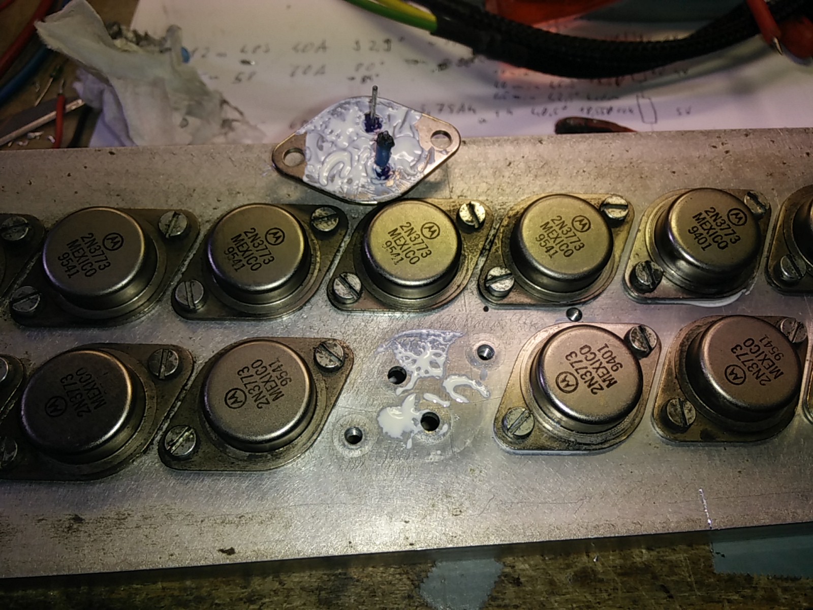

Jetzt habe ich vorhin, beim erneuten Tausch eines gestern eingebauten
Transistors gesehen, dass die angebrachte Wärmeleitpaste aufgrund
Unebenheiten kaum verlaufen ist.
Jetzt habe ich genau deswegen eine spezielle Frage: Verhält sich ein
Transistor bei 70 oder gar 100V(da starb einer spontan bei vielleicht
7A) so wesentlich anders wenn das Temperaturniveau etwas außer Tritt
gerät dass er mal eben durchgeht?
Für Skeptiker: Bei 32V und 100A pendelt sich die Kühlkörpertemperatur
bei ca 82°C ein.
Gruß Armin

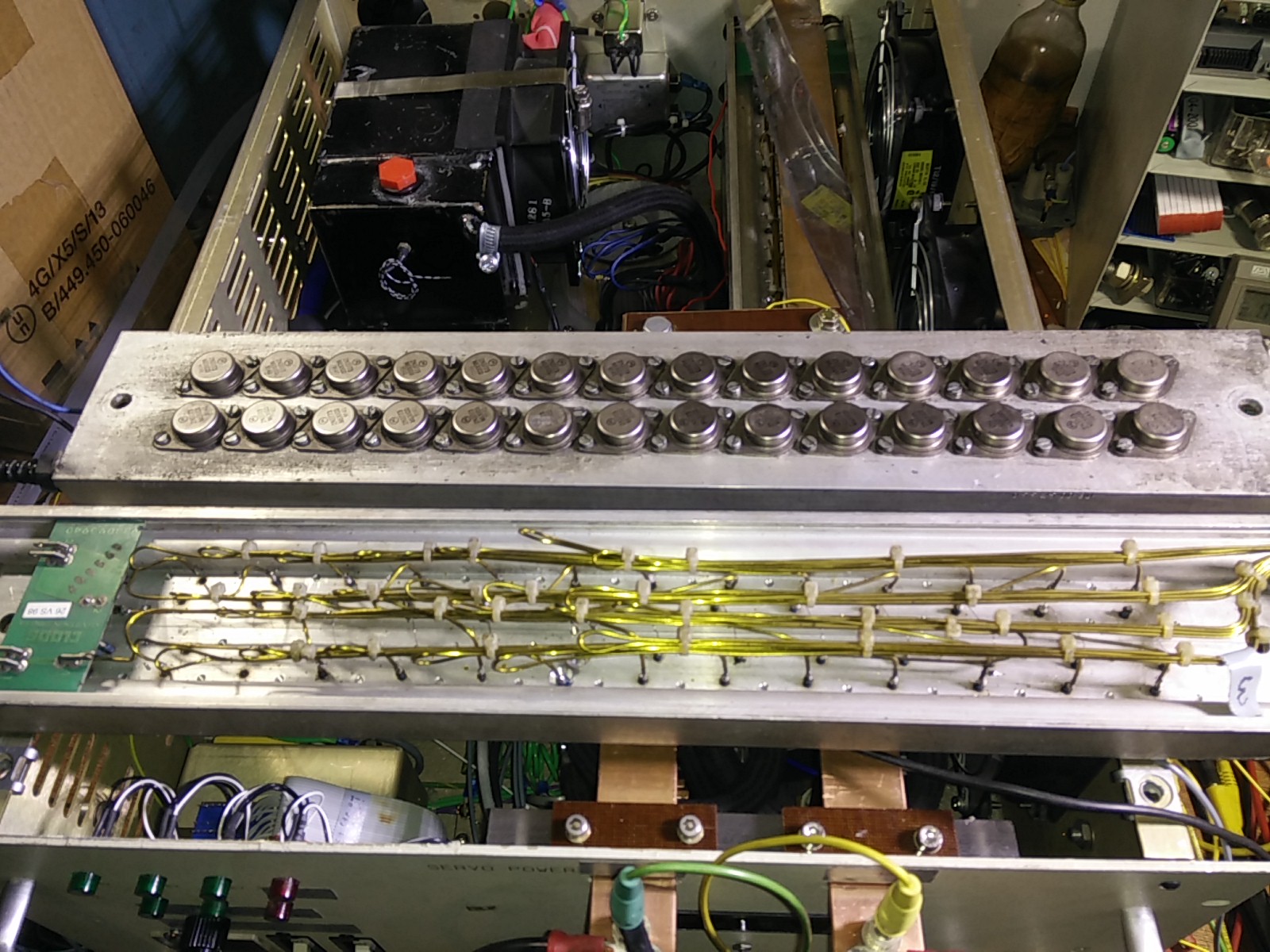

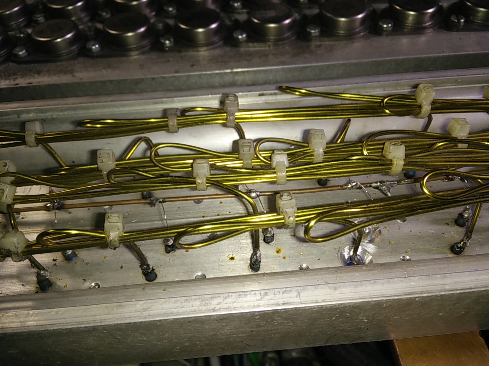

Hintergrund ist der, dass die Kühlpanele alle schon bestückt waren und
einem defekten Schweißgerät entnommen wurden. Durch einen Fehler waren
an allen Transistoren die (als Basiswiderstände?) eingelöteten
Konstantanrähtchen abgebrannt. Zusätzlich waren einige Transistoren
durchlegiert.
Der im Bild war aber ein "Neuer" den ich gestern erst eingebaut hatte.
Armin

Die Menge Wärmeleitpaste, die unter einem Transistor war, sollte
eigentlich für mindestens 5 reichen. Wärmeleitpaste leitet Wärme etwa
100 - 500 mal SCHLECHTER wie Alu oder Kupfer. Da macht jedes 10tel schon
merklich einen Temperaturunterschied.
Die Aluschiene sieht aus als ware sie ziemlich versifft/ölig. Das
verschlechttert den Wärmeübergang zusätzlich.
Gerade bei den hohen Spannungen fliesst durch jeden Transistor weniger
als 1A. Dafür sind die 0,2 Ohm Symmetrierwiderstände deutlich zu wenig.
Hat Christian ja schon gesagt.

von Armin X. (werweiswas)
Hallo zusammen
Nein, ich will ungern als Ignorant dastehen, aber die Kühlelemente sind
wie gesagt aus einem Schweißgerät entnommen und in der jetzigen Form
fertig verdrahtet. Diese haben die Emitterwiderstände in Form von ca 1mm
starkem und lackiertem Konstantandraht als Sammelableiter mit einem
Kabelschuh am Ende anverdrahtet bekommen(alle gleich lang). Dieser
"Widerstand" wird jeweils an eine Stromschiene angeschraubt.
Das Schweißgerät hatte einen Nennstrom von 400A und 55V DC nach dem
Gleichrichter. Als einzige Stromregelung dienten die 5 eingesetzten
Kühlmodule mit je 28 Transistoren. Je einer ist pro Modul der Treiber in
Darlingtonschaltung. Dieser Treiber speist eine, ich nenne es mal
Sammelleitung, an der die Basen der
eigentlichen Leistungstransistoren per 0,3mm Konstantandraht(ca 0,16 -
0,17Ohm) anlötet sind.

Bei den Transistoren die ich bislang ausbauen musste war eine klare
Paste, gefühlsmäßig wie Silikonfett, angebracht. Das war eigentlich
immer hauptsächlich im Bereich unter dem Die zu sehen. Kann das sein,
dass der fotografierte "neue" Transistor mechanische Ausschußware war?
Armin
von Possetitjel (Gast)
> Kühlelemente sind wie gesagt aus einem Schweißgerät
> entnommen und in der jetzigen Form fertig verdrahtet.
Ach so. Das war mir so nicht klar.
> 55V DC nach dem Gleichrichter.
Es kann sein, dass Du Pech hast.
Wie grosz die Gefahr des Durchgehens (thermisch oder zweiter
Durchbruch) ist, haengt auch von der Kollektorspannung ab. Es
kann also wohl sein, dass die etwas rustikale Originalschaltung
bei 55V Uc_max zuverlaessig laeuft, bei 80V aber nicht mehr.
Mein Rat bleibt trotzdem: Erstmal innerhalb der urspruenglichen
Betriebsbedingungen bleiben und die Spannungen an den Emitter-
widerstaenden loggen. Aus den Unterschieden sieht man vielleicht
etwas.

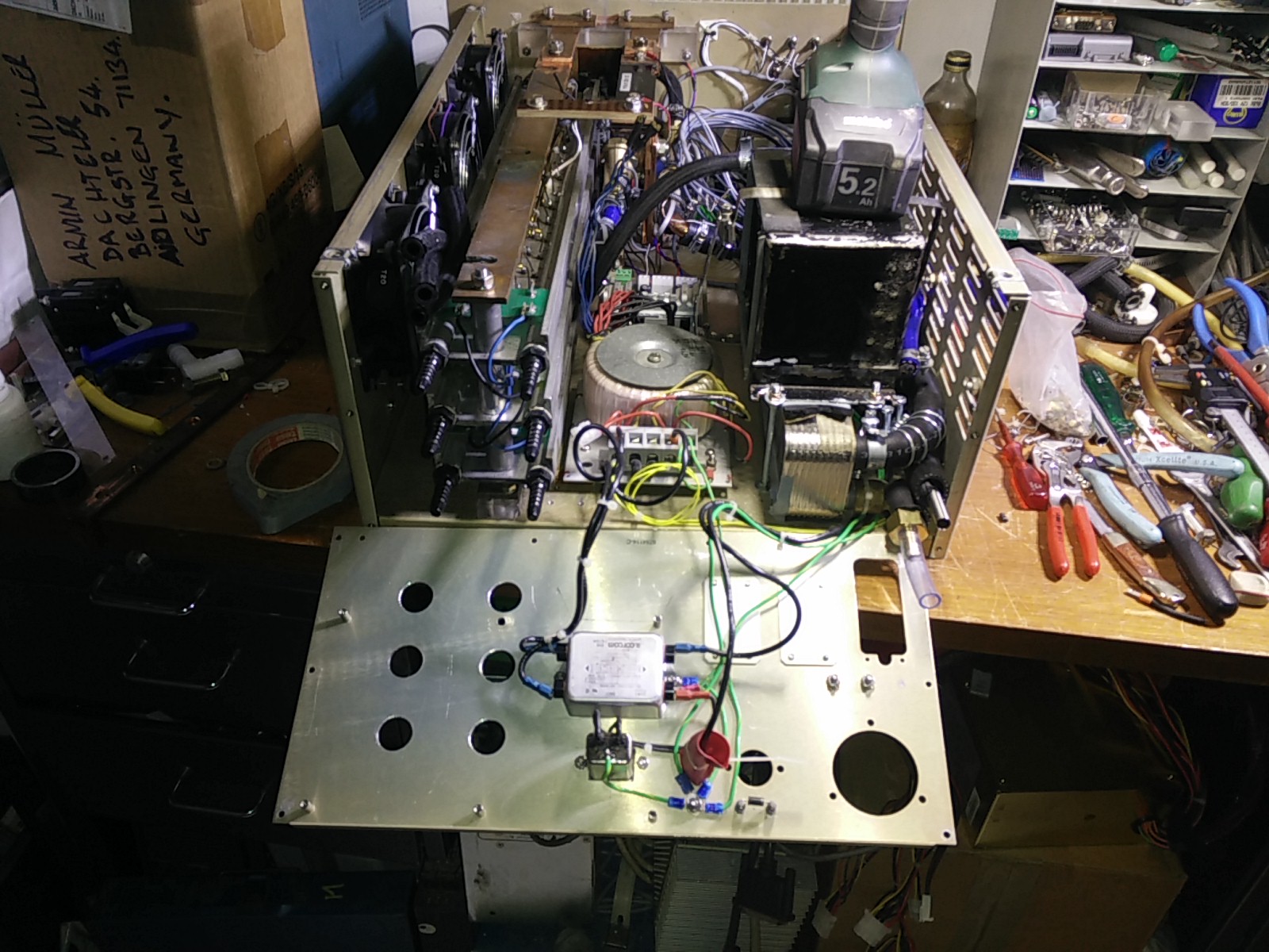

Im ersten Bild sieht man die zwei verbliebenen Module.
Im Zweiten erkennt man die Sammelleitung für die Basiswiderstände.
Im dritten eine Seitenansicht der verbauten drei Module.
Armin

von (prx) A. K. (prx)
Armin X. schrieb:
> Die Erhöhung der Emitterwiderstände ist auch mit großen
> Schwierigkeiten verbunden.
Wo sind die eigentlich? Die sorgfältige Längenanpassung der Kabelstränge
lässt mich glauben, dass ebendies die Emitterwiderstände sind. Würde
deine Unlust erklären, aber zusätzliche normale Widerstände würden doch
auch noch reinpassen.
