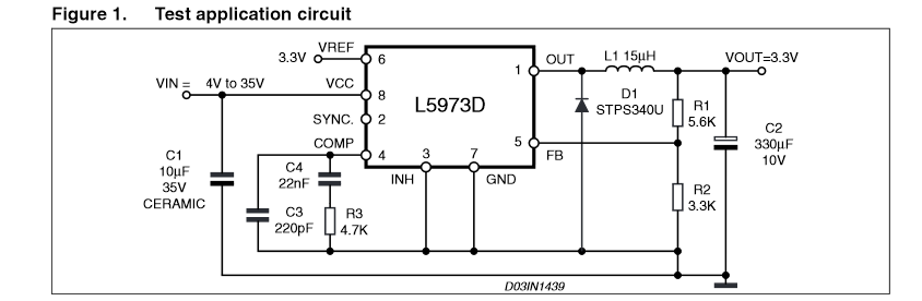

L5973D Ausgangsspannung
LDUser schrieb:
> Wie erfolgt die Berechnung dazu?
So, dass bei den gewünschten 5V Ausgangsspannung am Feedbackpin 1,235V
ankommen. Damit bleiben für den R1 noch 3,765V.
Und anhand dieses Verhältnisses R1/R2 = 3,765V/1,235V = 3,05 suchst du
dir jetzt aus der E-Reihe Widerstände, die da etwa passen. Ich würde mal
mit R2 = 3,3k anfangen (der hat ja in den ganzen Appnotes auch
funktioniert) und damit R1 = 3,05*3,3k = 10,06k bekommen und dann (Glück
gehabt) mit einem Fehler kleiner 1% einen 10k Widerstand nehmen.
