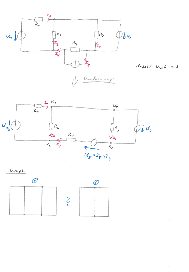

Gegeben ist die Schaltung in Bild A.png.
Die Stromquelle wird in eine Spannungsquelle umgewandelt. Soweit so
klar.
Dazu soll das Netzwerk als Graph dargestellt werden.
An dieser Stelle bin ich mir nicht sicher, welche der beiden Graphen
richtig ist, Graph 1 oder Graph 2.
Bzw.: Mir ist nicht klar, ob ich die Spannungsquelle U3 in dem Graph
beruecksichtigen muss.

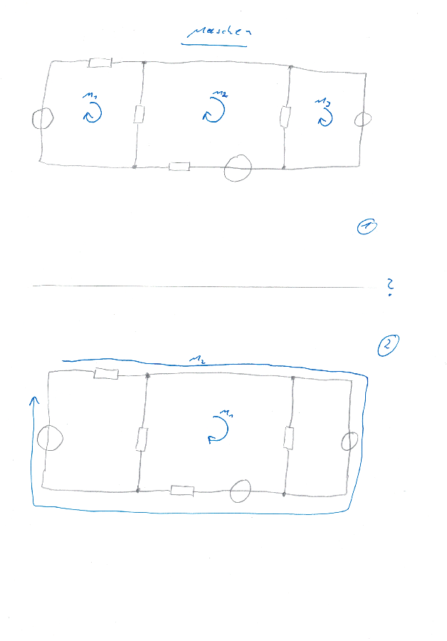

Ebenso ist mir nicht klar, wie ich die Maschen in diesem Beispiel
richtig bilde (Bild B.png).
Ist Variante 1 (oben, mit 3 Maschen) oder Variante 2 (unten, mit 2
Maschen) richtig? Irgendwie erscheinen mir beide Varianten als richtig,
was aber nicht sein kann, da ich das eine mal 2 Gleichungen, und das
andere mal 3 Gelichungen erhalte.
Fuer die Gleichungen wuerde ich sagen das es 3 Knoten (K) gibt.
Das ergibt 2 unabhaengige Knotengleichungen (K - 1).
Bei den Zweigen (Z) bin ich mir wieder nicht sicher, ob ich
Spannungsquelle U3 als Zweig betrachten muss, oder ob nur die Zweige als
Zweige betrachtet werden, in denen Widerstaende sind.
Fuer die unabhaengigen Maschengleichungen gilt: Z - K + 1
Das heisst, jenachdem ob ich U3 beruecksichtigen muss ergibt sich fuer Z
4 bzw. 5.
Wenn Z = 5 ist, dann brauche ich 5 - 3 + 1 = 3 Maschengleichungen. Das
ergibt fuer mich aber keinen Sinn, da ich mit 2 Maschen ja alle Zweige
in den Maschengleichungen unterbringen kann.
Ich bin gerade etwas verwirrt und hoffe, dass Ihr mir helfen koennt.
Kann man machen, aber da U3 den Strom durch R3 ja schon festlegt, kann
man die rechte Masche auch gleich rausstreichen und I3 als vorgegeben
annehmen.
Solche Vereinfachungen vor dem Rechnen bieten sich an, weil das
Gleichungssystem dann direkt kleiner wird.
Ja. Ich würde die auch vorziehen, weil die rechte Masche elementar zu
rechnen ist. Je kleiner die Maschen, desto dünner wird dann auch das
Gleichungssystem besetzt sein, und desto leichter sind die
Einzelgleichungen zu überprüfen.
> oder Variante 2 (unten, mit 2  Maschen) richtig?
Richtig, aber unvollständig - da müßtest Du schon eine der inneren
Maschen noch mitnehmen. Entweder alle inneren Maschen, dann kann die
äußere entfallen, oder mit der äußeren, aber ohne eine der inneren.
Richtig, denn der obere Mittelzweig ist ja ein einziger Knoten.
Hast Du ja auch.
Unterbringen schon, aber wenn Du am Ende 2 Gleichungen für 3 Variablen
hast, hast Du ja auch die drei Variablen alle untergebracht - nur halt
unterdeterminiert.
