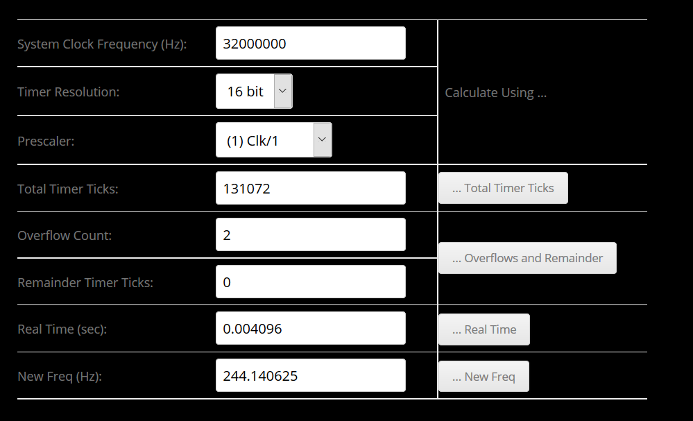

oszi 32 Mhz als passt das schon mal der Timer hat den Prescaler 1 und
der Top Wert ist 2 also läuft er mit 244 Hz... oder sehe ich das falsch?

Gast #4918183
Stefan E. schrieb:
> Jeder Zugriff auf s_IO.ulLaufzeit außerhalb der ISR muss atomar sein.
heißt es ich muss beim zugriff auf die Variable (auch beim
Initialisieren und bei der If-Abfrage) die intterupts sperren??
Stefan E. schrieb:
> Kann ich nicht nachvollziehen. Was hast du denn da wo eingegeben, um auf
> diese 244Hz zu kommen?
siehe Anhang
#4919298
Hi
Dein Timer muß 2x überlaufen und dann noch 0 Timer-Takte, damit Du auf
Deine Zeiten kommst.
NICHT alle 2 Timer-Takte, sondern Überläufe (OVL).
Wobei dann die 6 Sekunden (statt 60 Sekunden) auch nicht hinkommen.
Die Total_Timer-Ticks sind die Timer-Durchläufe, bis die Zeit
'abgearbeitet' ist - sind halt etwas mehr als 65536 (16 Bit), ziemlich
genau sogar 2x so viel.
Trotzdem:
Etwas verworren, zur Zeit.
