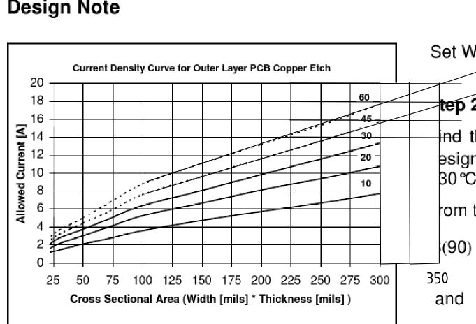

Hallo zusammen
Ich möchte ein Strommessmodul mit acht 20A Hallsensoren
(ACS712ELC-20A)bauen und bin mir etwas unsicher ob die vorgesehene
Leiterbahndicke von 3mm (2.5 mm Abstand zwischen den Bahnen) bei einer
Länge von je ca. 10 mm ausreicht.
Gemäss www.leiton.de
(http://www.leiton.de/leiton-tools-leiterbahnerwaermung.html) werden
sich die Leiterbahnen gegenüber der Umgebungstemperatur damit um ca. 140
Grad erwärmen, was wohl zuviel des Guten ist, zumal die Platine mit den
acht Sensoren in ein Hutschienengehäuse eingebaut wird und die
Wärmeabfuhr damit nicht wirklich optimal ist.
Unsicher bin ich nun deshalb, weil es in diversen Shops (nicht nur
e-bay) Module und Breakoutboards gibt die auch keine breiteren
Leiterbahnen haben (z.B.
http://www.uctronics.com/acs712-5a-20a-30a-range-current-sensor-module-for-arduino.html).
Und auch der Strommess-IC selbst kann im inneren ja auch keine dicken
Leiterbahnen haben.
Reichten die 3mm Bahnen auf meiner Platine nun oder sind Module die man
kaufen kann einfach nur China-Schrott, die sich bei längerer 20A
Belastung in Rauch auflösen?
Kann mich jemand aufklären?
Viele Grüsse

Das dürfte sich in Rauch auflösen. Allerdings sind die Leiterbahnen sehr
kurz, die kühlen ja auch ins Leiterplattenmaterial (das thermisch gar
nicht so schlecht leitet).
Bei 8x20A im Gehäuse(!) im Schaltschrank(!) solltest du dir aber
mindestens über Klemmen, Anbindung, Stromtragfähigkeit, Eigenerwärmung
und Brandschutz Gedanken machen. Wenn du die Leiterbahnen 6mm breit
machst und auf zwei Lagen führst, reduziert sich der Widerstand auf 1/4,
dann bist du noch bei 35K Temperaturüberhöhung.
Das gilt aber gegenüber der Innenlufttemperatur deines Gehäuses. Und der
Rth eines Kunststoffgehäuses dürfte eher mäßig sein.

Neben der theoretischen Erwärmung der Leiterbahn steht noch die
tatsächlich umgesetzte Leistung und die tatsächliche Entwärmung.
1 cm lang, 3 mm breit, 35µm Kupfer macht 1,7 mOhm und damit ca 0.7 W.
Nun ist es nicht so einfach überhaupt einen Kontaktwiderstand in der
Größenordnung zu erreichen. Also entsteht noch mehr Wärme.
Wahrscheinlich mehr als in der Leiterbahn selbst.
Allerdings wird auch ein Großteil der Wärme bei lokal kleinen
Verengungen einer Leiterbahn über die breiteren Zuleitungen abgeführt.
Ich kenne ein Beispiel, da wurde der Pin eines Steckers mit 0.35 mm
angefahren und es gehen 8 A darüber. Weil dieses Stück kurz war, gab es
aber kein Problem.
Ich behaupte, dass es gehen kann aber nicht gehen muss. Es hängt viel
von der Konstruktion der Zuleitungen ab. Das ist natürlich schwierig zu
berechnen, daher Versuch!
Zur not gibt es 70 und 105 µm Kupfer für kleines Geld.

Danke schon mal für die rasche Antwort. 6mm geht leider nicht, die bring
ich im layout nicht unter. Möglich wäre natürlich auf 70um Kupferdicke
zu erhöhen und die Bahnen zweiseitig zu führen. Oder einfach einen
Kupferdraht drauf zu löten.
Die Klemmen sind natürlich auch auf 20A ausgelegt.
#4918384
wenn es geht nimm 70 oder gar 105µm Kupfer. Das ist nicht so viel
teurer. Musst halt schauen, feinstpitchige Bauteile werden dann nicht
mehr anschließbar sein, da die Strukturbreiten, die sinnvoll Fertigbar
sind natürlich mit zunehmender Kupferdicke auch zunehmen.
S. Anhang.
Mit den gegeben Formeln lassen sich solche Betrachtungen anstellen.

Der Strom soll ueber Hallsensoren bestimmt werden,
nicht ueber den Spannungsabfall
20 A,  3 mm breit
Diagramm Stromtragfaehigkeit
noetiger Leiterquerschnitt extrapoliert ~ 350 mils^2
3oz Cu (105μm) 4,2 mil 350/4,2 ~ 83 mil
min. 2,1mm Breite bei 105μm Kupfer dt 60° C@20A
