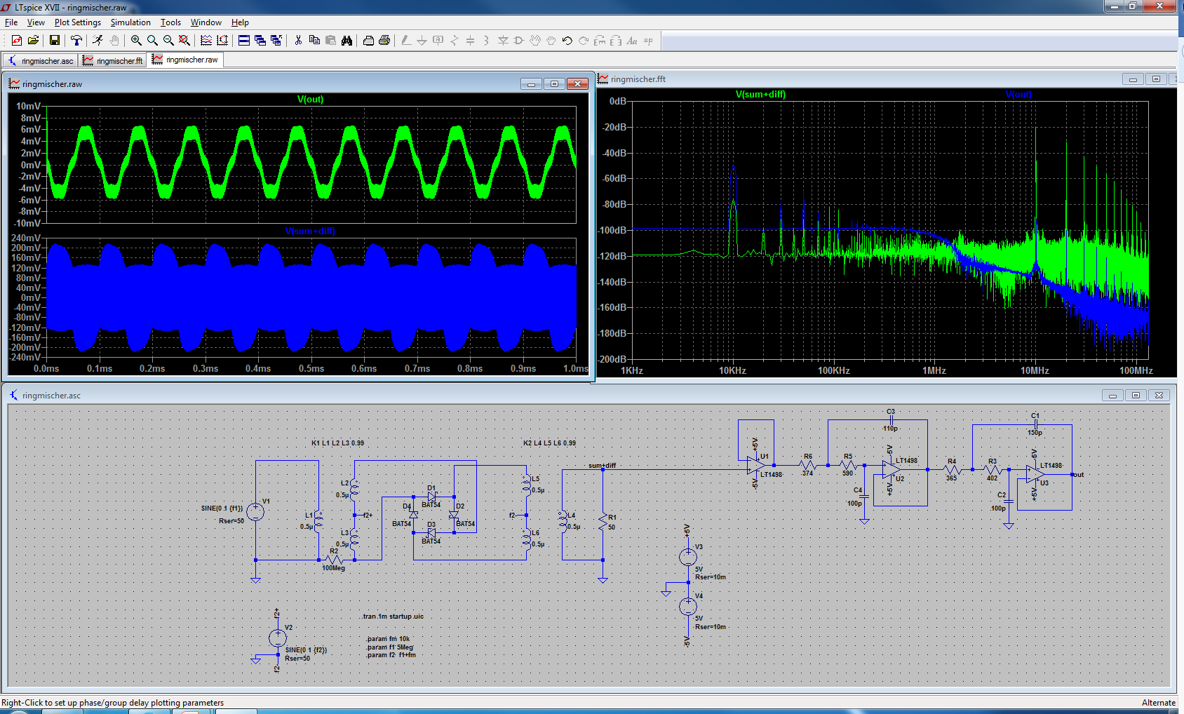

Vielen Dank schon einmal für die vielen Beiträge! Zum Thema DDS: Wie es prinzipiell funktioniert, weiß ich, deswegen schrieb ich anfangs ja, dass es für mich ausscheidet, weil man mit einem 32 MHz uC, für dessen Programmierung ich noch das Equipment hätte, keine 1 MHz Sinus mehr hinbekommt. Denn selbst wenn man es schaffen würde, pro Taktzyklus einen neuen Wert and den DAC zu geben, würde der Sinus nur mit 32 Stützstellen approximiert werden. Glaube kaum, dass man dann noch unter 1% Klirrfaktor bekommt. Dann schau ich mir nochmal die Mischung kann. Kenne bisher nur den Ringmischer. Werde bei Gelegenheit - neben der Arbeit ;) - mal ein paar LTspice Simulationen anschmeißen.

Possetitjel schrieb: >> Dann schau ich mir nochmal die Mischung kann. Kenne bisher >> nur den Ringmischer. > > Naja - ist doch genau richtig. > > Schottky-Ringmischer hat nur den einen Nachteil in der > Handhabung, dass er relativ viel Oszillatorleistung (am > LO-Port) benoetigt. Aber im Bereich unter 10MHz ist das > noch kein so groszes Problem. Hat denn jemand eine Quelle, wo beschrieben wird, wie man einen Ringmischer auslegt? Habe bisher in Netz nichts vernünftiges gefunden. Und wenn ich einfach die Schaltung aus Wikipedia zusammen klicke und mit Werten simuliere, die ich für passende halte, kommt zwar das Summensignal mit einer tollen Amplitude raus, aber die Amplitude der Differenz ist mickrig
#4919802
M. W. schrieb: > kommt zwar das > Summensignal mit einer tollen Amplitude raus, aber die Amplitude der > Differenz ist mickrig Der passive Mischer mit 0dB Mischdämpfung wurde noch nicht er(ge-)funden.
Moin, M. W. schrieb: > kommt zwar das > Summensignal mit einer tollen Amplitude raus, aber die Amplitude der > Differenz ist mickrig Kanns sein, dass dir das nur optisch nicht so ins Auge faellt? Bau' einfach mal einen (ruhig popeligen RC-)Tiefpass an deine Simulation und guck' dann mal. Gruss WK
Ein Mischer ergibt nur in Verbindung mit einem Filter einen Sinn. Denn das Mischprodukt enthält ja sowohl die eingespeisten Frequenzen als auch deren Summe und Differenz. Was die "Aufgabe" des TE angeht: mir ist unklar, wofür man das brauchen sollte. Klar gibt es Generatoren, die 1kHz bis 1MHz überstreichen. Aber die haben i.d.R. mehrere umschaltbare Frequenzbereiche und sind dann typisch 1:10 durchstimmbar. Für einen sauberen Sinus meist als Wien- Brücke aufgebaut oder, wenn als VCO gewünscht mit MAX038 oder dessen Vorgängern XR2206, XR8038. Oder analog nach dem gleichen Prinzip: Integrator+Schmitt-Trigger als Dreieck/Rechteckgenerator und Dreieck-zu-Sinusformer mit einem progressiven Begrenzernetzwerk. VCO ist sehr praktisch für Wobbelmessungen, aber auch da braucht man keinen 1000:1 Durchstimmbereich, sondern eher 2:1. Praktisch sind heute DDS das Mittel der Wahl. Wenn man sich auf NF beschränkt, kann man das a'la Jesper mit einem kleinen µC bauen. Wenn man wirklich Sinus bei 1MHz braucht, dann halt ein DDS-IC. Kostet ja nicht die Welt.
Mitlesa schrieb: > Der passive Mischer mit 0dB Mischdämpfung wurde noch nicht > er(ge-)funden. Mitlesa schrieb: > M. W. schrieb: >> kommt zwar das >> Summensignal mit einer tollen Amplitude raus, aber die Amplitude der >> Differenz ist mickrig > > Der passive Mischer mit 0dB Mischdämpfung wurde noch nicht > er(ge-)funden. Das ist mir schon klar, aber meine Simulationsergebnisse (siehe Anhang) lassen mich doch glaube, dass da mehr rauszuholen sein müsste Dergute W. schrieb: > Moin, > > M. W. schrieb: >> kommt zwar das >> Summensignal mit einer tollen Amplitude raus, aber die Amplitude der >> Differenz ist mickrig > > Kanns sein, dass dir das nur optisch nicht so ins Auge faellt? Bau' > einfach mal einen (ruhig popeligen RC-)Tiefpass an deine Simulation und > guck' dann mal. > > Gruss > WK Habe in der Simulation ein Bessel TP 4. Ordnung, der zugegebenermaßen noch nicht ganz auf den Einsatzzweck abgestimmt ist (fg liegt etwa bei 2,2 MHz)

Axel S. schrieb: > Ein Mischer ergibt nur in Verbindung mit einem Filter einen Sinn. Denn > das Mischprodukt enthält ja sowohl die eingespeisten Frequenzen als auch > deren Summe und Differenz. Wenn du wissen willst, wie ein Mischer funktioniert: https://de.wikipedia.org/wiki/Mischer_(Elektronik)
M. W. schrieb: > kommt zwar das > Summensignal mit einer tollen Amplitude raus, aber die Amplitude der > Differenz ist mickrig Auch den richtigen Port des Ringmischers genommen? Es gibt nur einen Port der bis DC runtergeht, die beiden anderen sind Trafogekoppelt und koennen das nicht. Dann sollten die Ports fuer jede Frequenz auch die gleiche Abschlussimpedanz besitzten sonst funktioniert der Mischer nicht sauber. Du hast den falschen Port erwischt. Du must V2 und das Filter tauschen.
Moin, Wenn ich mich da bei deinen Spannungswerten nicht verguck', dann wuerd' ich mich mal Tim Taylor, dem Heimwerkerkoenig anschliessen: Mehr Power hrhrh! Sonst kommen ja die Dioden im Mischer kaum aus dem Quark. Gruss WK
Helmut L. schrieb: > M. W. schrieb: >> kommt zwar das >> Summensignal mit einer tollen Amplitude raus, aber die Amplitude der >> Differenz ist mickrig > > Auch den richtigen Port des Ringmischers genommen? Es gibt nur einen > Port der bis DC runtergeht, die beiden anderen sind Trafogekoppelt und > koennen das nicht. Dann sollten die Ports fuer jede Frequenz auch die > gleiche Abschlussimpedanz besitzten sonst funktioniert der Mischer nicht > sauber. > > Du hast den falschen Port erwischt. Du must V2 und das Filter tauschen. Mist! Vielen Dank. Werde es weiter probieren und simulieren
#4919970
M. W. schrieb: > Hat denn jemand eine Quelle, wo beschrieben wird, wie > man einen Ringmischer auslegt? Am ehesten in der AFu-Literatur. Detlef Lechner ("Kurzwellen- empfaenger") hat Hinweise dazu. Aber ehrlich: Den Mischer wuerde ich nicht selber bauen. (Habe es mal versucht und bin auch die Nase gefallen...) Die Dinger von MiniCircuits sind zwar nicht billig, aber preiswert.
