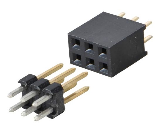

Hallo, ich suche sehr einfache Steckverbinder "Gerät--Kabel" 4-6-polig. Anforderungen für Strom und Spannung sind sehr bescheiden. Befestigung am Gehäuse, nicht an der Leiterplatte. Gibt es sowas im Elektronikhandel?
Die Dinger vom Foto heissen 'Pfostenfeldverbinder' bzw. 'Wannenstecker', falls die dir reichen. Allerdings sind die so gut wie immer für Platinenmontage oder Schneidklemmtechnik. Wie hier für SCSI, kennst du vermutlich auch von IDE Platten und anderen Mainboardverbindern: https://de.wikipedia.org/wiki/Schneidklemme#/media/File:Scsi_intern_ld50.jpg
Matthias S. schrieb: > Die Dinger vom Foto heissen 'Pfostenfeldverbinder' bzw. 'Wannenstecker', > falls die dir reichen. Das Foto sollte nur die Schlichtheit demonstrieren.

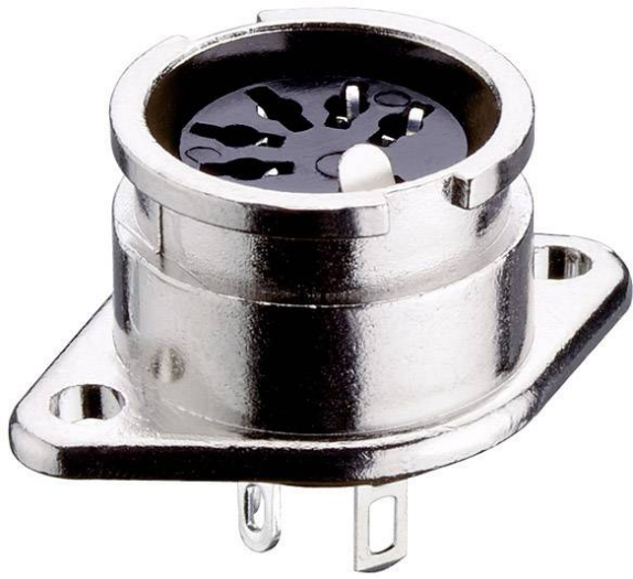

D-Subminiatur, 9 polig? Die restlichen der 9 Pins ignorierst einfach. Bei selbst konfektionierten Crimp-Pins einfach nicht bestücken. DIN-Rundstecker? Erhältlich u.A. auch 4 und 6 polig. Von diesen Stecksysteme gibt es zumindes vernünftige Varianten f. FP Montage.
D-Sub und DIN-Rund Stecker sind mir zu sperrig bzw. zu lang.

Du nimmst die oben von Dir gezeigte Buchse und lötest sie auf ein Stück Lochrasterplatine drauf. In die Platine noch 2 Löcher rein und schon hast Du eine neue superkompalte Buchse, die sich am Gehäuse festschrauben läßt. Das Gegenstück besorgst Du Dir als Preßausführung für Flachbandkaben und hast damit einen damit sehr kompakten Stecker. Und wenn's jetzt noch verpolungssicher sein soll, dann zwickst Du ein Beinnchen vom Stecker ab und steckst es gegenüber in die Buchse.

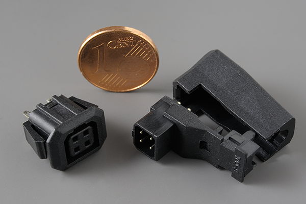

4-pol: Beitrag "Re: Stecker für Stromversorgung, welchen nehmen?" Sind teurer geworden: Buchse: € 0,61 +32,8% -> € 0,81 Stecker: € 0,72 +31,9% -> € 0,95
John schrieb: > 4-pol: > Beitrag "Re: Stecker für Stromversorgung, welchen nehmen?" Ja, das sieht schon viel besser aus. Jetzt auch noch 6-polig finden.

Georg M. schrieb: > Hallo, > ich suche sehr einfache Steckverbinder "Gerät--Kabel" 4-6-polig. > Anforderungen für Strom und Spannung sind sehr bescheiden. > Befestigung am Gehäuse, Georg M. schrieb: > D-Sub und DIN-Rund Stecker sind mir zu sperrig bzw. zu lang. ??? https://www.voelkner.de/products/45531/pli-1-x525.jpg http://www.mtg-wetzlar.de/media/image/thumbnail/991937_1_720x600.jpg https://cdn-reichelt.de/bilder/web/xxl_ws/C160/B_604_WE.png http://www.neumerkel-shop.de/media/images/popup/image_624040_1.jpg https://img.conrad.de/medias/global/ce/7000_7999/7300/7330/7330/733006_BB_00_FB.EPS_250.jpg https://img.conrad.de/medias/global/ce/7000_7999/7300/7320/7327/732740_BB_00_FB.EPS_250.jpg https://www.google.de/search?q=Din+Buchsen&client=firefox-b&source=lnms&tbm=isch&sa=X&ved=0ahUKEwjT8cih4rzSAhUH1RQKHcHEACEQ_AUICSgC&biw=1280&bih=900 DIN Stecker Buchsen Renk Schraub Conrad, Segor
