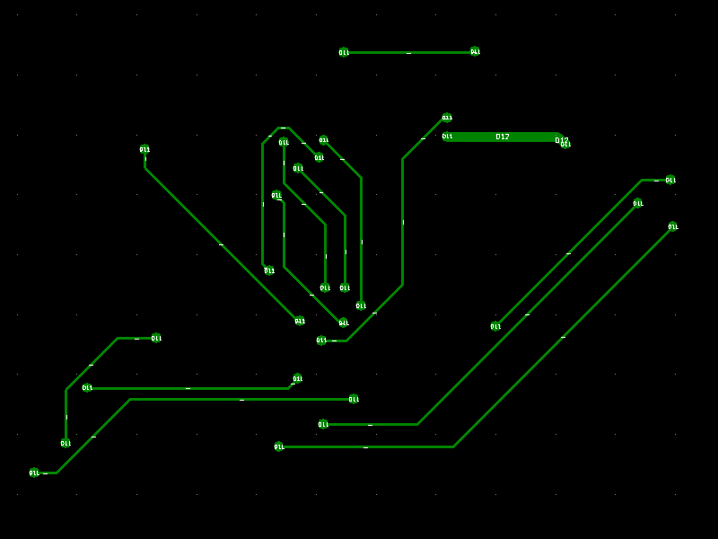

Ist das normal im Gerberfile
Gast #4918772
Sven B. schrieb:
> Mit anderen Worten, nein, und die stehen auch eigentlich
> nicht da.
Um sicher zu gehen, einen anderen Gerber-Viewer benutzen. Die die ich
kenne machen das nicht. Vielleicht kann man es auch einfach abschalten.
Ein Gerberviewer zur Kontrolle der Ausgabe sollte möglichst genau das
anzeigen was nachher auf der LP drauf ist, und sonst nichts.
Georg

Sven B. schrieb:
> Das sind glaub ich die Werkzeuggrößen und die rendert dein Gerber-Viewer
> da mit drauf. Mit anderen Worten, nein, und die stehen auch eigentlich
> nicht da.
Richtig.
Georg A. schrieb:
> Installier selber gerbv und schaus damit an. Aber ganz offensichtlich
> ist das ein zusätzliches Info-Overlay. Vermutlich kann man es auch
> abschalten.

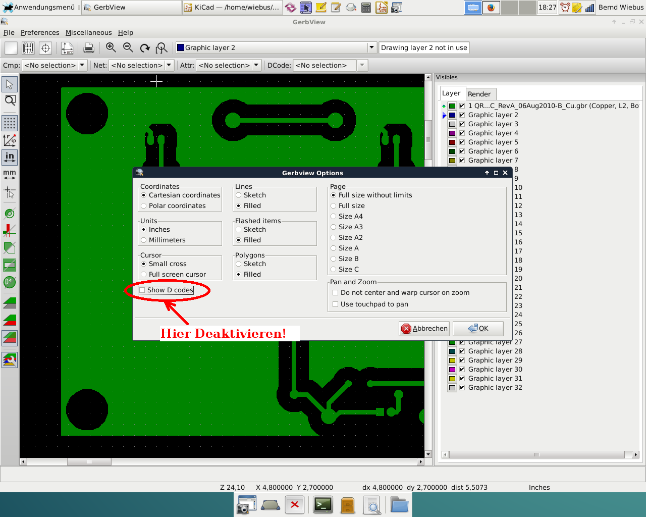

Richtig. Und in Gerbview kann das deaktiviert werden, indem man unter
"Preferences" (oberes pull down Menue) "Options" wählt, und bei "Show
D-Codes" den Haken entfernt.
Siehe Anhang: Gerbview_D-CodesAbschalten_28Feb2017.png
Thomas O. schrieb:
> achso ihr meint der Viewer(KiCAD) zeigt das mit an. Vielleicht kann das
> mal jemend gegenprüfen.
Ist so. Don't panic. ;O)
