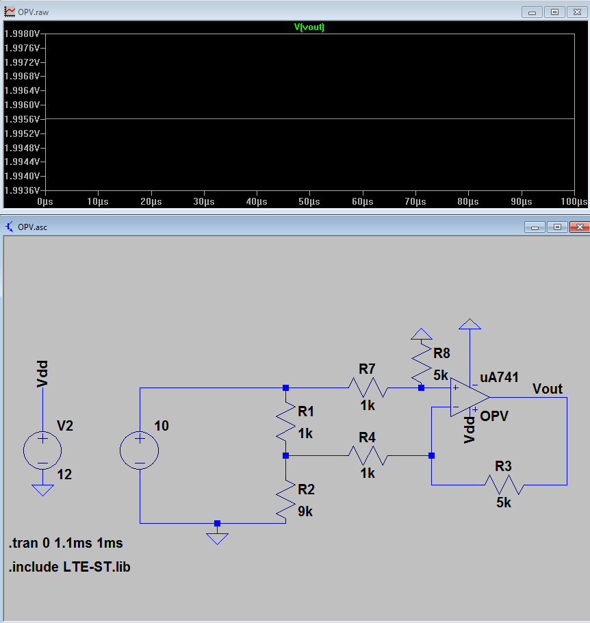

Ich stehe glaube ich gerade einfach auf dem Schlauch. Arbeite schon seit
1h an dem Problem.
Nach meiner Berechnung müsste ich am Ausgang (10V-9V) * 5k/1k = 5V
sehen.
Warum ist das nicht der Fall sondern ich sehe den minimalen
Spannungsoutput des OPVs? Habe auch schon die Parameter nach belieben
geändert und es ändert sich nichts. Versorgungsspannung des OPVs ist
doch auch okay, oder?
Danke und Grüße
Moderator #4918780
> sehen.
Deine Berechnung berücksichtigt nicht, dass der Spanungsteiler aus R1
und R2 stark belastet ist. Tatsächlich sind es 6,58V. Dieses Ergebnis
liefert auch LTspice, aber vermutlich verwendest du ein anderes Modell
des uA741. Poste doch mal alle relevanten Dateien, so dass das Problem
nachgestellt werden kann.

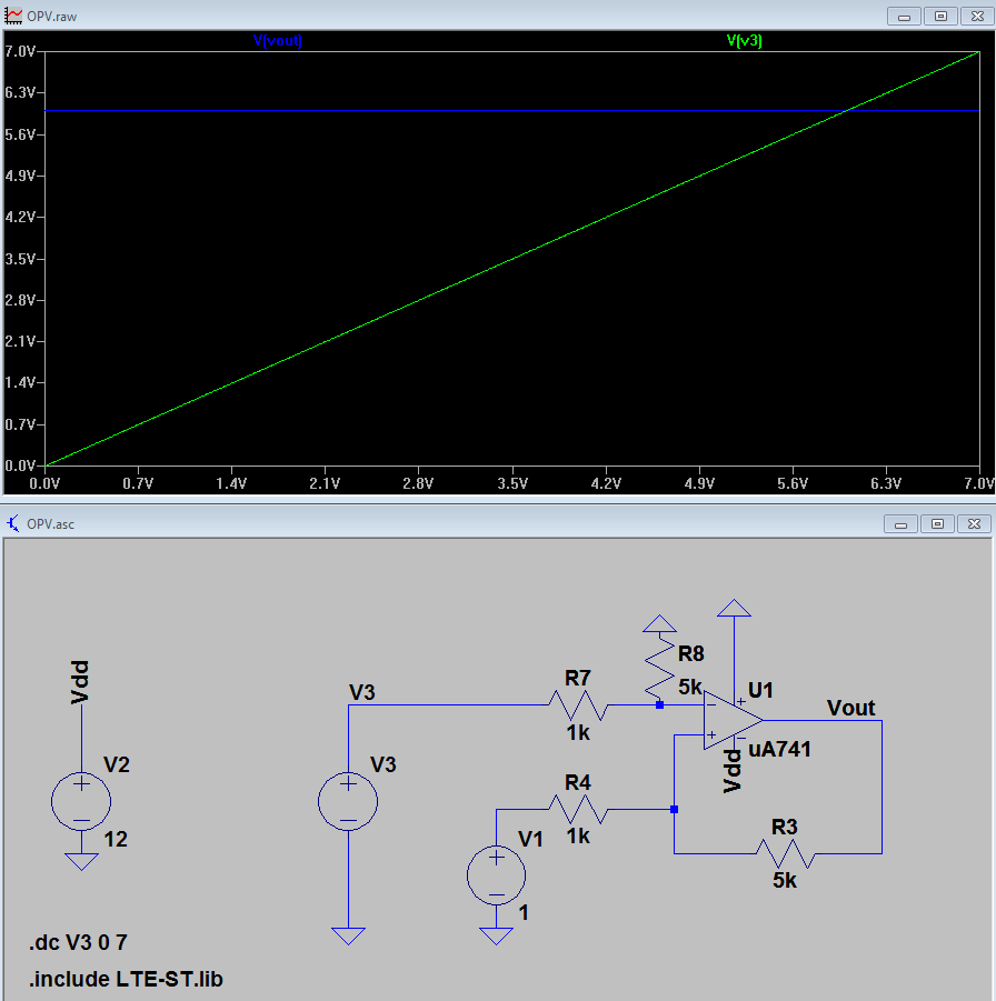

Ich habe jetzt mal den Schaltplan "repariert". Im Prinzip funktioniert
die Schaltung. Man muss aber immer daran denken, dass die
Eingangsspannungen am Opamp 3V von den Versorgungsspannungen weg sein
müssen. Das beschränkt den Eingangsspannungsbereich von 3V bis 9V bei
0V/12V Versorgungsspannung. Die fast gleiche Einschränkung gilt für den
Bereich der Ausgangsspannung.

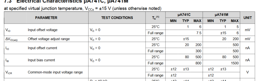

Gast #4921451
peace schrieb:
> Ist das wirklich so?
So was lässt sich im Datenblatt nachlesen - dir zuliebe habe ich den
relevanten Ausschnitt anghängt. Bei Versorgung mit +-15V ist die
Funktionalität nur im Eingangsbereich +-12V garantiert.
peace schrieb:
> Weil sonst würde das ja bedeuten, dass, wenn ich keine
> negative Versorgungsspannung habe sondern einfach Ground, ich eine
> maximale Verstärkung von 5 bekomme, da das Eingangssignal 2V sein muss
> und das Ausgangssignal maximal 10V sein kann.
Tja, so grausam kann es im Leben manchmal zugehen. Es gibt zum Glück
aber auuch andere OPV, die sowohl mit Eingang als auch mit Ausgang näher
an die negative Versorgung rankommen (das steht dann oft schon als extra
Spezialität auf der ersten Seite des Datenblatts, z.B. in der Form
"input common mode range includes ground" oder "single supply opamp"
oder ...).

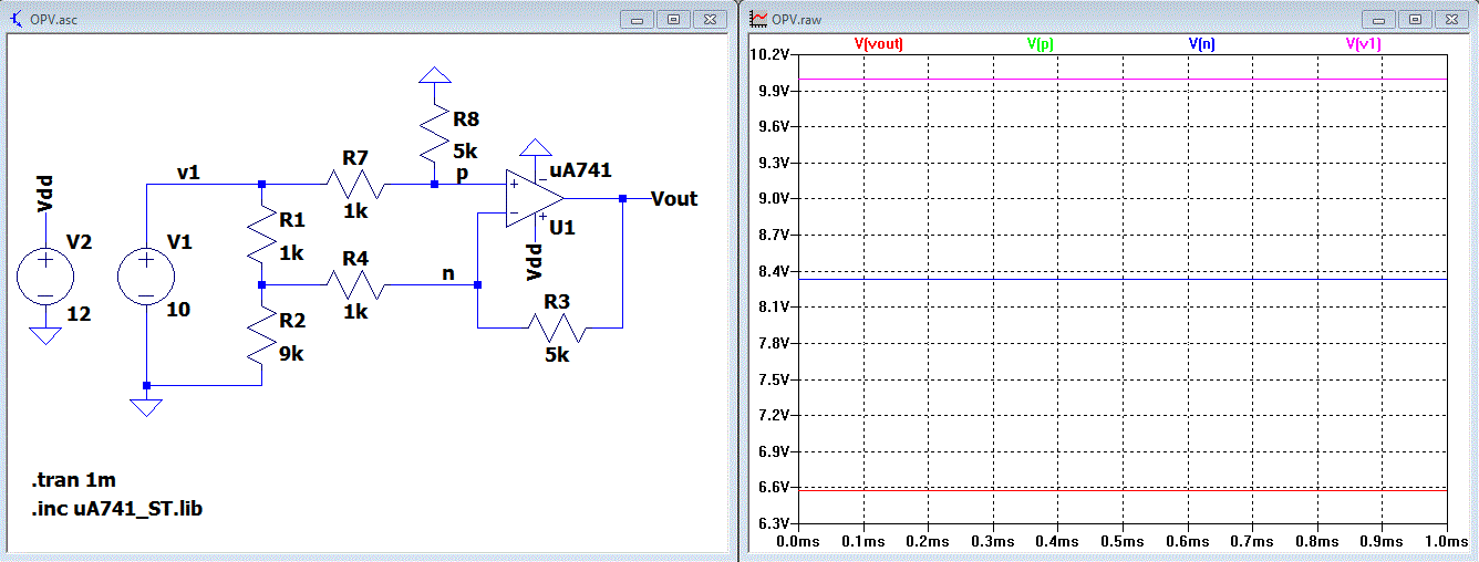

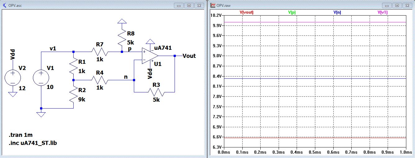

Moderator #4921532
Achim S. schrieb:
> Nix mit Fehler von LTSpice: Yalu und Helmut haben dir doch schon klar
> beschrieben, wo die Fehler deiner Schaltung liegen.
Die erste Schaltung war ja prinzipiell schon in Ordnung. Dass dort die
Ausgangssignal nur 2V beträgt, liegt vermutlich am Modell, einer evtl.
schon  alten LTspice-Version oder der Kombination von beiden. Bei mir
kamen bei der gleichen Schaltung mit einem aktuellen Modell von ST nicht
2V, sondern 6,58V heraus, was mit dem theoretisch berechneten Wert
übereinstimmt.
Es sind immer wieder mal pfuschige Modelle unterwegs, die bspw. intern
Massereferenzen verwenden und damit nur unter bestimmten Voraussetzungen
(bspw. symmetrische Versorgungsspannung) ordnungsgemäß funktionieren.
