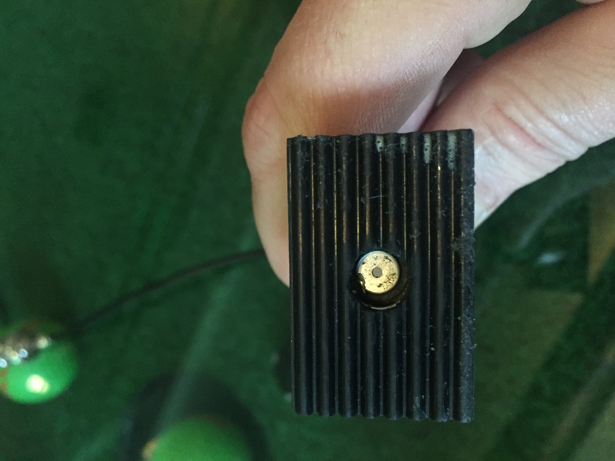

Liebe Foristen,
vielleicht wird aus dem Titel schon ersichtlich, dass ich von der
Materie keine Ahnung habe. Ich suche aber dringend Hilfe. Der
Sensor/Mikrofon im Bildanhang ist Bestandteil der Messtechnik eines
Golfsimulators. Hiervon sind genau drei vorhanden. seitlich unten und in
der Decke oben. Die Geschwindigkeit wird mit Bodensensoren gemessen. Die
Mikrofone sollen, so die Aussage eines ehemal. Mitarbeiters des
Herstellers den Treffpunkt des Balles auf der Leinwand messen.und ca.
500 Hz?? Der Hersteller soll Siemens sein.
Da diese Technik über 10 Jahre alt ist und die Firma nicht mehr
existiert, kann ich leider keine Informationen mehr bekommen.
Wir haben den Simulator für Jugendtrainig angeschafft. Er funktionierte
ca. einen Monat. Die Sensoren der Bodenplatte sind ok. Dieses konnten
wir an einem anden Simulator prüfen.
Nun meine Frage. Habt Ihr irgendeine Ahnung, wo wir so etwas beziehen
könnten? Oder, wer so etwas bauen kann.
Herzlichen Dank,
Oliver

Sieht nach Feldwaldwiesen(Golf) ECM aus.
Elektret-Kondensator-Mikrofon
Zuleitung sieht wie aus?
Conrad an der Theke, Reichel,Pollin und das weite Netz ...
zB
http://www.pollin.de/shop/dt/MDk4OTMzOTk-/Bauelemente_Bauteile/Aktive_Bauelemente/Kondensator_Mikrofone/Elektret_Kondensatormikrofon_Kapsel_WM_52_BT.html
Wenn tauschen, sind ja nicht so teuer, gleich alle drei.
Die gehen aber selten kaputt, oder hat eins 'n Ball getroffen?
Bei alter Elektronik mal die Versorgungsspannungen checken. Die DC
Spannungen auch mit mal mit AC messen (oder Scope). Wenn die nicht mehr
sauber ist, weil die Kondensatoren im Netzteil nicht mehr iO sind, kann
das die Auswertung beeinflussen.
