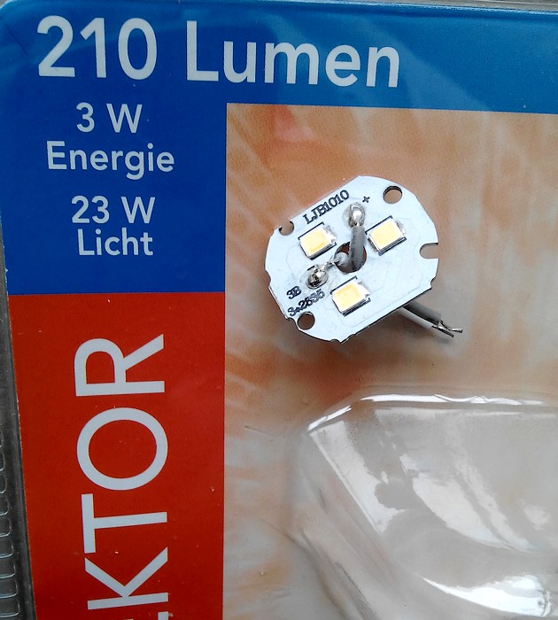

Wichtig ist die Lichtausbeute: lm/W.
Die LEDs mit höheren Spannungen habe ich in letzter Zeit auch
beobachtet.
Z.B. die LEDs im Bild leuchten erst ab ca. 4,8V, und mit voller Kraft
bei 5,4V.

von Georg M. (g_m)
Thomas H. schrieb:
> Das hätte ich auch verstanden, wenn z. B.  Mehrere chips in Reihe
> geschaltet sind komme ich auf eine höhere Spannung.
In meinem Beispiel sind LEDs parallel geschaltet.
von Thomas H. (supergrobi)
Ja,  aber wie du selbst geschrieben hast, leuchten diese erst ab etwa
4,8V. Meine bereits unter 3 V

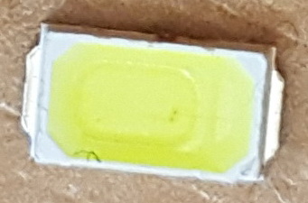

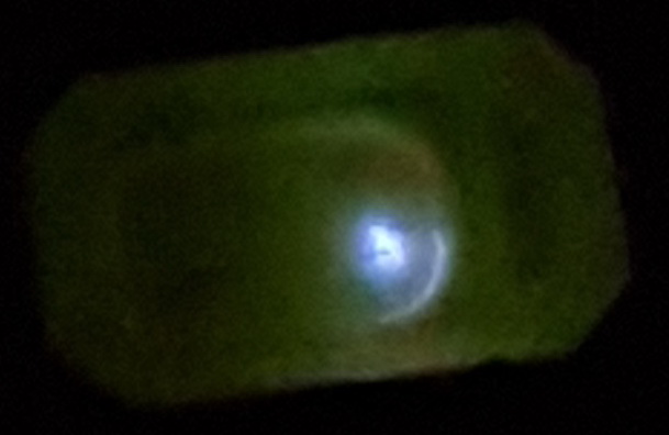

Danke euch für die Info.
Aufgefallen ist mir, dass der LED Chip nur einen Bruchteil der LED
ausfüllt und nur oben rechts in der ecke sitzt. Daher vermute ich auch
dass es fake Ware ist...
von waflija (Gast)
normalerweise müsste dieser Typ 3 "dies" enthalten, also müssten 3
dunkle Flechen mit Lupe / Mikroskop sichtbar sein. Ist da nur einer, ist
auf jeden Fall sehr viel im Argen.
FYI: ein die hat max 1.8-4V und ca. 20mA Also bei Nennstrom 80mA
müsstens es 3-4 sein. Diese dies MÜSSEN die gleichen Spannungen haben -
sonst brennt ein Kern nach dem anderen ab. Viel billiger ist es
allerdings die einfach so zusammen zu kaltschen und bei ALI zu
verkaufen.
Hier mal ein Foto von der besagten LED:

von waflija (Gast)
Also die sind völliger Müll. Entweder ist die schon zu 60% kaputt oder
der Hersteller hat ordentlich gespart. Das ist ziemlich sicher nur ein
Chip mit ziemlich billigem Gehäuse und Phospor. Falls man die benutzen
will, max. 20mA. Farbwidergabe und Effizienz zu messen kann sich da auch
sparen.
