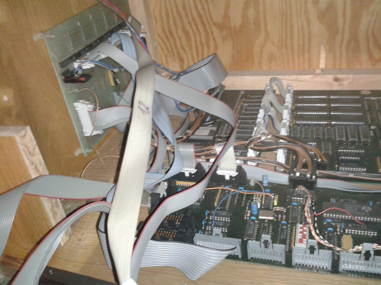

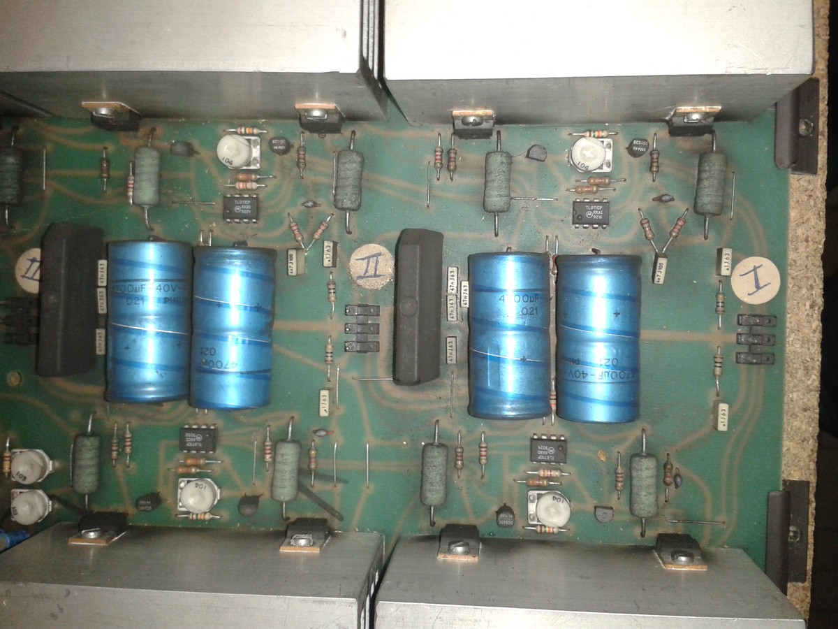

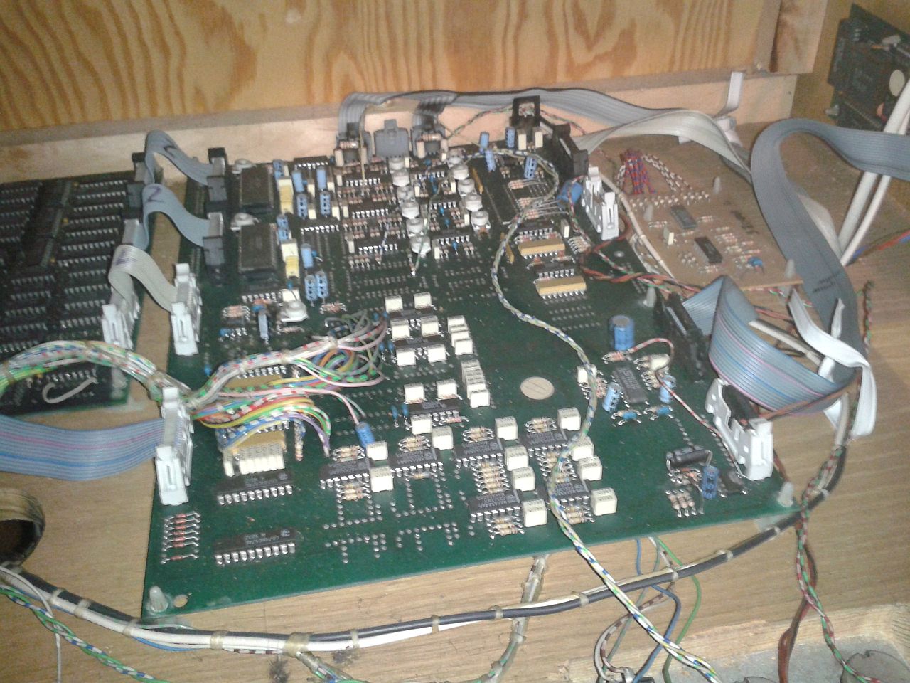

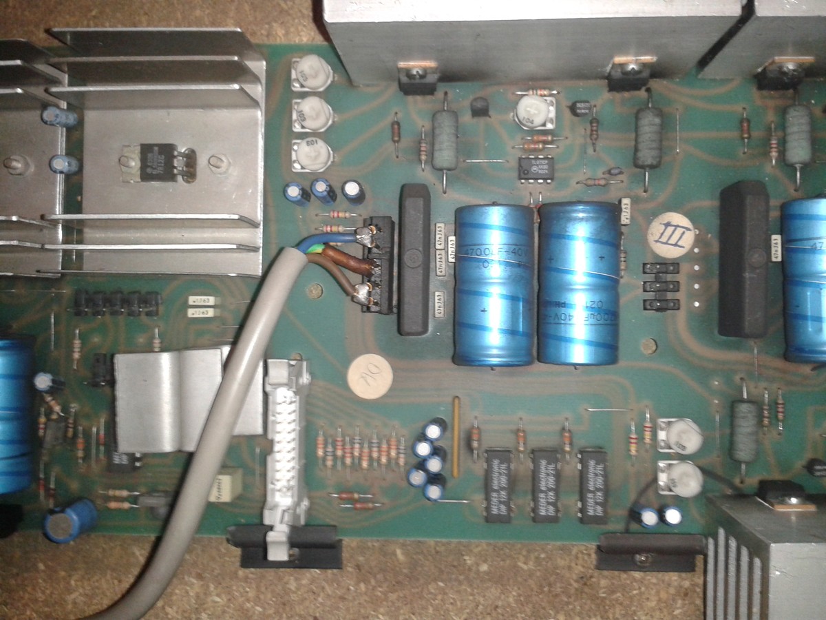

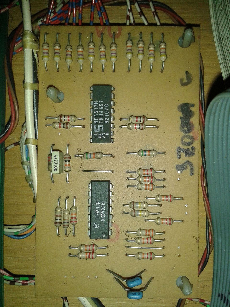

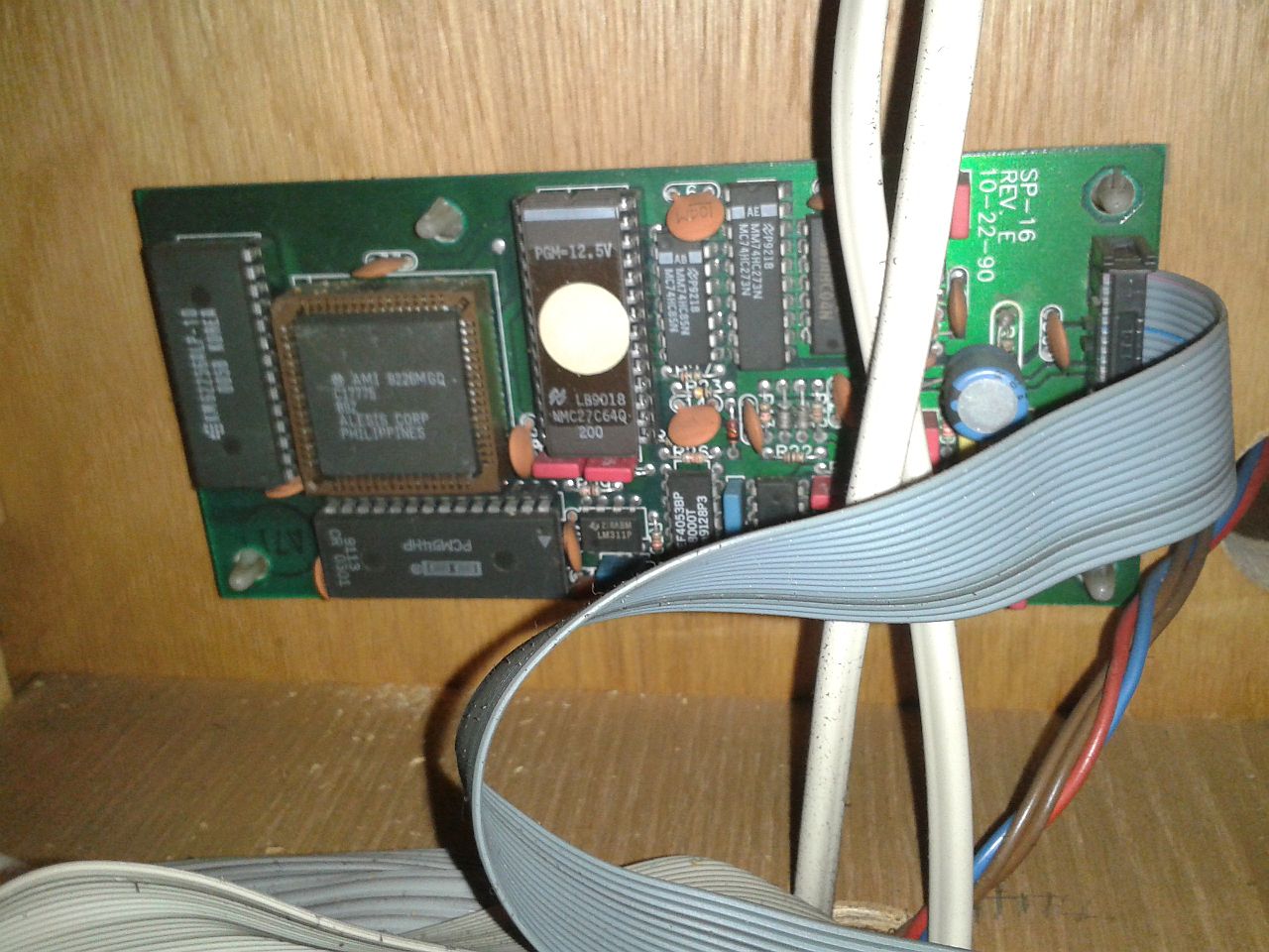

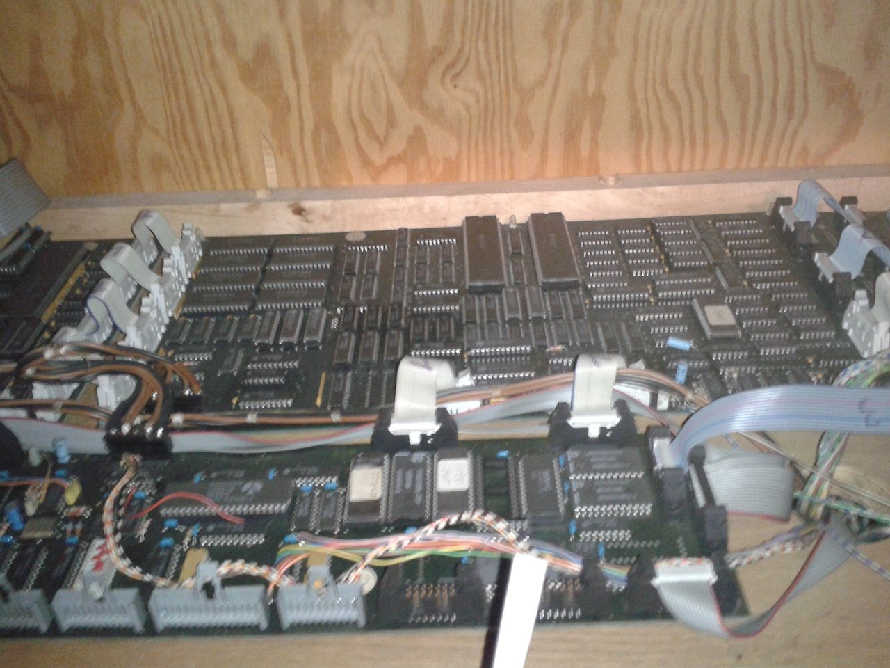

Die Orgel ist schon alt. Die Anleitung ist eine Kopie einer Eminent Anleitung (Schreibmaschiene) in der DCS200, DCS 400 Modelle erwähnt sind. Verbauten Platinen 1. ohne Bezeichnung, Schieberegister (Abb1 links) 2. Processor Board Rev1.1 50-32-0400 (Abb1, Abb2 vorne) 3. Generator Board Rev1.1 50-36-0000 (Abb1, Abb2 hinten) 4. DA Converter Audio Board Comp-Side 0512a Rev1.1 50-36-0200 (Abb3) 5. Arithmetic Board Rev1.1 50-36-0100 6. SP-16 Rev C 10-22-90 (Abb4) 7.Zusatzboard ohne Bezeichnung(Abb5) Zusätzlich steht auf den meisten Platinen 370, könnte auf eine Eminent (oder baugleich?) DCS 370 hindeuten.
Simon L. schrieb: > könnte auf eine Eminent DCS 370 hindeuten Sieht die denn genauso aus? Und wo hätte die den MIDI-Anschluss?

Das ist Design Ende der 70er, Anfang der 80er. Da gab es noch kein MIDI. Daher müssen solche Orgeln alle nachträglich midifiziert werden. Richtig MIDI-Orgeln gab es vereinzelt ab Ende der 80er, verstärkt Mitte der 90er. Ob sich das lohnt, muss jeder selber wissen. Die Klänge solcher Orgeln sind heute mit 500,- Euro Keyboards leicht zu toppen und die haben USB, MIDI, PC-Interface, Verwaltung. Wenn es brummt ist das ein Belastungsproblem. Wenn es nicht die Kondenstoren sind, dann ist ein Kabel abgerutscht und liegt in der Nähe der Versorgung, die bei mehr Strom, auch mehr Magnetisches abwirft. Ich würde aber auf die Kondensatoren wetten!

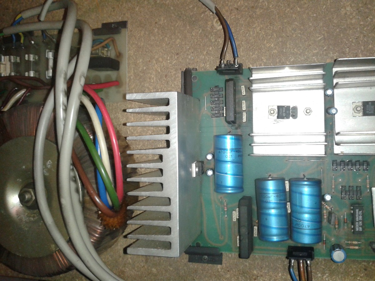

Analog OPA schrieb: > auf die Kondensatoren wetten! Bisher sehe ich kein Bild vom Netzteil. Habe ich da was übersehen?
Aktueller Stand: Midi Anschluss gefunden war durch die Abdeckung nicht sichtbar. Netzteil ist mit tat-44 50-09 0200 power supply amplifier bezeichnet. Versorgung ist ein Ringkerntrafo
