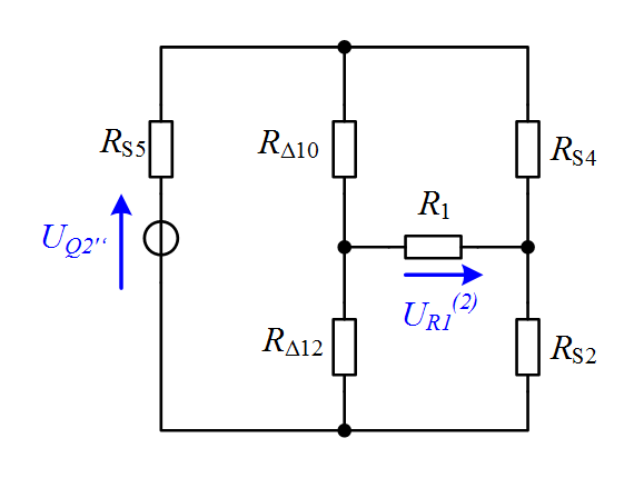

Ich sitze seit mittlerweile ein paar Tagen an einem Widerstandsnetzwerk
komme allerdings nicht dahinter was ich noch tun könnte. In oben
abgebildeter Schaltung ist UR1 zu bestimmen. Alle Widerstandswerte sie
wie UQ2'' sind bekannt. Ich habe mittlerweile wirklich schon alles
erdenkliche versucht. Spannungsquelle in reale Stromquelle umwandeln,
Stern-Dreieck mit Verlust von R1 und danach wieder rückrechnen probiert
(woran ich kläglichst gescheitert bin). Ich wäre extrem dankbar über
etwaige Lösungsansätze. Bin selbst noch nicht so versiert in dieser
Thematik und bitte darum um Verzeihung falls ich etwas offensichtliches
übersehen habe.
Danke im voraus!

Welche Werte sind denn bekannt?
(Ich wage es kaum zu hoffen, aber diese Art Schaltung wird häufig, für
Aufgaben wie Deine, so gestaltet, dass die Lösung erstaunlich einfach
ist).

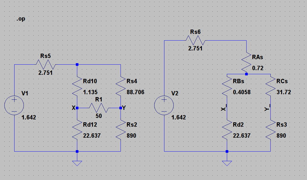

Volker B. schrieb:
> Guck' Dir doch mal Rs5, Rd10 und Rs4 an. Könnte man die Schaltung der
> drei Widerstände umformen?
Naja ich könnte da eine Sterndreieck umformung machen und dann hab ich
einen paralell zu R1 oder? Ich probier mal schnell!
Theor schrieb:
> Nun, ich habe es offensichtlich versäumt die naheliegende Frage auch hin
> zu schreiben: Welche Werte haben die Widerstände und UQ2?
Sorry^^ hier die Werte:
R1=50
RS2=890
RS4=88,706
RS5=2,751
RD10=1,135
RD12=22,637
UQ2''=1,642 V
Gast #4919199
Aha. OK. Ich sehe keine "Abkürzung". Schade.
Aber andererseits vollständige Information. Also Fleissarbeit. (Die
Methode hat einer der Antwortenden schon genannt).

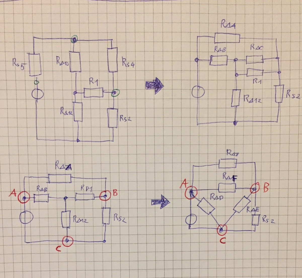

OP #4919267
ja Gleichungen aufstellen geht natürlich auch, Aufgabenstellung ist es
jedoch leider mittels Netzwerkumformung die Spannung am Widerstand R1 zu
ermittel.
Aber ich hab jetzt mal den Ansatz von Volker verfolgt und hätte dazu
eine Frage:
Wenn ich die Umformungen so mache "verliere" ich relativ rasch R1. Nun
ist die Frage ob ich irgendwie zurückrechnen kann? Also wenn ich
Beispielsweise die Spannung an RDF (Skizze rechts unten) berechne, ist
das dann auch die Spannung die in der Skizze links unten zwischen den
Klemmen A und B anliegt? Und kann ich da dann einfach einen
Spannungsteiler anwenden obwohl RD12 da in der Mitte drin hängt?
Gast #4919453
Eine einfache Loesung ist aus dem Dreieck (Rd10,Rs4,R1) einen
Stern zu machen und die Spannung an Rd12 und Rs2 zu berechnen.
Dann ist U(R1) = U(Rd12) - U(Rs2).
Der Trick ist, zu erkennen das durch die Dreieck-Stern-Umwandlung,
sich die Spannungen und Stroeme in den Schaltungsteilen die an den
Dreieck/Stern angrenzen, sich nicht aendern.
Stell dir den Dreieck/Stern Teil als eine Black-Box mit 3 Anschluessen
vor.
Gruss
OP #4922170
Entschuldigung für mein langes Schweigen!
Danke, danke, danke Josef! (und natürlich allen anderen die sich bemüht
haben mir zu helfen!)
Hat so funktioniert und ich konnte das Netzwerk endlich zur Gänze lösen!
Danke nochmals an die überwältigende Welle an Hilfestellungen!
