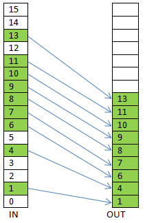

Moin,
suche eine schnelle & effiziente Möglichkeit Bits von einer uint16_t
Variable in eine andere uint16_t umzumappen.
Meine bisherige Idee:
OUT  = ((IN >> 1) & 0x01) | ((IN >> 3) & 0x02) | ((IN >> 4) & 0xFC) |  ((IN>> 5) & 0x100)
Hier im Forum gabs zu ähnlichen Problem ja schon die erstaunlichsten
Wege, wo ich niemals drauf gekommen wäre ^^
Dirk
#4919769
Passt doch? Viel besser/schneller/effizienter wird's nicht
uint16_t tmp = IN >> 1;
OUT  = tmp & 0x0001; tmp >>= 2;
OUT |= tmp & 0x0002; tmp >>= 1;
OUT |= tmp & 0x00FC; tmp >>= 1;
OUT |= tmp & 0x0100;
ist auch ncht besser ;-)

@OP:
Wenn Du genug Platz hast (der F4 macht da Hoffnung ;-), könntest Du Dir
ein passendes Array bauen. Die obersten zwei Bits brauchst Du ja eh
nicht. Wenn Du dann noch garantieren kannst, dass diese bspw. immer "0"
sind, dann kämst Du mit 16384 16-Bit-Werten aus, auf die Du einfach per
Zeiger zugreifen kannst. Schneller geht es nicht.

Man kann mit 4 BFI-Instructions die Bits in diese Reihenfolge bringen.
Allerdings nicht nach Bit 0 ... 8. Man kann die Bits aber nach oben
kopieren (hier 16...24). Vom Prinzip her folgendermaßen (ungetestet):
BFI dest, src, #(24 - 13), #14
BFI dest, src, #(23 - 11), #12
BFI dest, src, #(17 -  4), #5
BFI dest, src, #(16 -  1), #2
Das benötigt 4 Takte, bzw. 5 mit einem nachfolgenden Shift. Schneller
geht es wahrscheinlich nur wenn man eine Tabelle im Ram nutzt.
