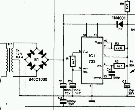

Danke für eure Beiträge, ich habe mal versucht den Schaltplan des
besagten Elektor 723 Netzteils zu finden, und habe das hier gefunden
(https://www.mikrocontroller.net/attachment/129845/0_35v_3a_labor_netzgeraet_elektor82_773.pdf)
Hat das noch jemand 1:1? Das ich mir die Platine ätzen kann?

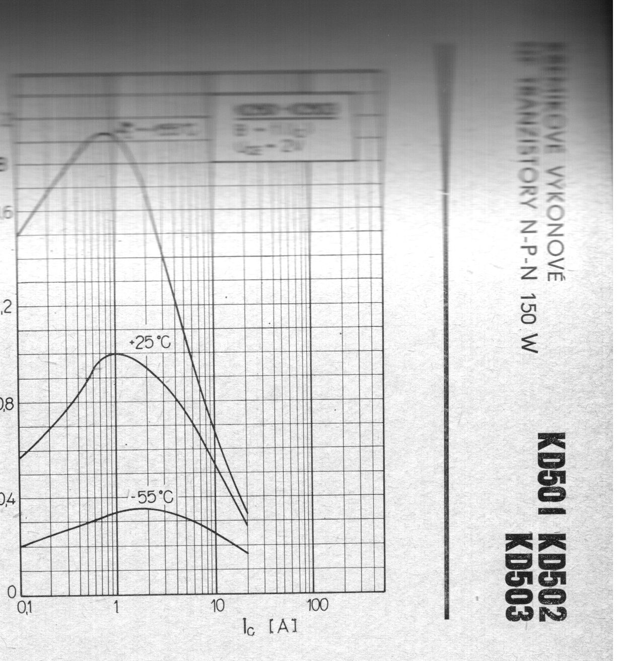

von ArnoR (Gast)
dolf schrieb:
> das ist der kd503 von tesla wohl auch.
> hab den in gebrauch.
> das ist ne transe die was ab kann!
Ja, weil der sich zu großen Strömen hin durch stark abfallende
Stromverstärkung selbst schützt. Auch bei kleinen Strömen fällt die
Stromverstärkung stark ab, bei 1A hat der ein ausgeprägtes Maximum, ich
hab den nicht gern genommen.
von ArnoR (Gast)
Für die KD503-Anwender hier noch die Kurven. Oben unscharf, weil ich
mein Datenbuch im Scanner nicht kaputtmachen wollte.
Zum Vergleich kann man sich ja mal die Kurven ordentlicher Transistoren
wie z.B. MJL3281A ansehen.
von Lurchi (Gast)
Die oben verlinkte Elektor Schaltung nutzt den xx723 nur als Referenz
und 2 OPs für die eigentliche Regelung. Nach kurzem Überfliegen hätte
ich da bedenken mit den externen Sense-Anschlüssen - da fehlt noch etwas
Schutz. Intern fest verkabelt könnte es gehen.
von oszi40 (Gast)
Lurchi schrieb:
> nutzt den xx723
Ob dieser xx723 die aktuelle Leerlaufspannung verträgt? U^ immer <40V?
F.9 http://www.dse-faq.elektronik-kompendium.de/dse-faq.htm#F.9
von Paul B. (paul_baumann)
Ach freilich!
Wenn Du Angst hast, kannst Du auch selbst nachsehen:
http://www.datasheetspdf.com/PDF/MAA723/741481/1
Guck in das beigefügte Bild woraus er gespeist wird...
Immer die Panikmache, wenn die Ziffernfolge "723" hier auftaucht...
-Paul-

von (prx) A. K. (prx)
Das ist eine jeder recht häufigen Labornetzteil-Schaltungen, bei denen
der regelnde Teil mit seinem Masseanschluss an der positiven
Ausgangsspannung aufgehängt ist und eine eigene +/- Hilfsversorgung
besitzt, hier aus 12V AC abgeleitet.
Heute würde man freilich keinen 723 mehr in dieser Rolle als qualitativ
gute Spannungsreferenz verwenden, da mittlerweile günstige
temperaturstabile Spannungsreferenzen problemlos erhältlich sind. Damals
kriegte man den 723 relativ günstig überall, spezielle Referenzbauteile
hingegen nicht.
Relevant ist der 2. Durchbruch.
Bei dem sind die Ströme nicht besonders "gross".
von Axel R. (Gast)
Trotzdem scheint der KD502/503 hier ein guter Kandidat zu sein.
Viele meiner Bekannten haben sich nach der Wende reichlich damit
eingedeckt.

von Asdf (Gast)
GEorg, danke für den Links uf den Elektorschaltplan. Auch wenn 723 und
741 nicht mehr ganz zeitgemäß sind, erklärt der Artikel doch sehr gut
die Prinzipien und erleichtert den Entwurf eines modernen Äquivalents.
