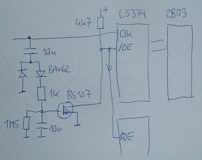

Ich habe einen Arduino Mega dazu verwendet, einen LED-Cube zu
Multiplexen. Jetzt bin ich allerdings an das Problem geraten, dass beim
Einspielen neuer Software natürlich der Multiplex-Vorgang gestoppt wird
und wenn der Zeitpunkt des Einspielen unglücklich gewählt ist, bleiben
alle Transistoren eingeschaltet, was zur Folge hat, dass bis der
Einspielvorgang beendet ist, ein viel zu hoher Strom in die Schaltung
fließt (da die Vorwiderstände auf eine Pulsung mit 10% ausgelegt und
daher viel zu klein für eine dauerhaft anliegende Spannung sind).

Ich nehme dazu einen dynamisch angesteuerten Transistor, der von einer
der Multiplexleitungen eingeschaltet wird, oder die Watchdog-Funktion
eines Überwachungsbausteins (MAXxxx). Bleibt das Multiplexen stehen,
egal warum, wird abgeschaltet.

Florian D. schrieb:
> Könntest du auf die Variante mit dem dynamisch angesteuerten Transistor
> ein bisschen genauer eingehen ?
Ist schon so alt, dass es kein CAD-File gibt, sorry. Aus einem
Medizincomputer, hat immer einwandfrei funktioniert bei 6 x 8
7Segment-Anzeigen.
Georg
von Georg (Gast)
zur Ergänzung: derzeit verwende ich diese Schaltung nicht, weil heutige
Anzeigen mit wenig Strom auskommen. Eine 7Segment-Anzeige, die mit 2 mA
betrieben wird und mit 8fach Multiplexing, bekommt im Fehlerfall 16 mA
ab, das hält sie aus ohne kaputtzugehen. Das ist die einfachste Lösung,
auch wenn es nicht schön aussieht. Aber Fehler sind allgemein nicht
