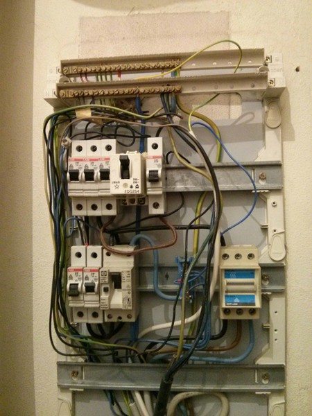

Moin, Ich habe gerade in der neuen Wohnung versucht, meinen Elektroherd anzuschliessen - das passende Kabel mit zwei Phasen war schon da, dachte ich. Den Herd habe ich der Schaltung entsprechend angeschlossen, allerdings ist der FI-Schalter geflogen als ich die Sicherungen einschalten wollte. Dann habe ich mir die Elektrik mal ein bischen genauer angeschaut, was ich da gesehen habe, hat mir nicht gefallen. Neben ein paar anderen Merkwürdigkeiten kommen die beiden Phasen im Herdanschlusskabel (4x2,5) von der gleichen Phase im Sicherungskasten. Die Brücken für einen Einphasigen Anschluss fehlen mir gerade, morgen werde ich noch mal versuchen, den Herd anzuschließen. Aber was ich mich gerade Frage: Kann es eigentlich sein, dass der Elektroherd beim Anschlussversuch kaputt gegangen ist? Habe ich da einen Kurzschluss verursacht? Oder hat der Herd eine eigene Sicherung, die ausgelöst hat? Es handelt sich um einen neueren Bosch Elektroherd HEA23B1.6 mit Cerankochfeld. Und ist es eigentlich aufwändig, die zweite Phase, die in die Wohnung geht, schalten zu lassen? Bis in den Sicherungskasten kommt sie. Danke für alle Tips!

Foto des Sicherungskastens erwünscht!
Thomas S. schrieb: > ist es eigentlich aufwändig, die zweite Phase, die in die Wohnung > geht, schalten zu lassen? Bis in den Sicherungskasten kommt sie. Sicher? Geh in den Keller und sieh dir den Stromzähler an (1/3Phasen)!
dummschwaetzer schrieb: > Foto des Sicherungskastens erwünscht! Schöne Details: Schwarz auf Blau geklemmt, oben links. Freie, unbelegte schwarze Leitung, oben in der mitte. Wenn der FI-Schalter auslöst, ist auf den meisten Stromkreisen noch Spannung. Die Starkstromsicherung(?) oben ist nicht genutzt. Hier nicht sichtbar: Verschiedene Steckdosen in verschiedenen Räumen hängen an der gleichen Sicherung - andere Steckdosen in den gleichen Räumen wieder an anderen Sicherungen. Die zweite Phase für den Herd ist hier schon abgeklemmt. Ich habe sowas noch nicht gesehen (Bin aber auch kein Elektriker).
Max M. schrieb: > Thomas S. schrieb: >> ist es eigentlich aufwändig, die zweite Phase, die in die Wohnung >> geht, schalten zu lassen? Bis in den Sicherungskasten kommt sie. > > Sicher? > Geh in den Keller und sieh dir den Stromzähler an (1/3Phasen)! Werde ich morgen mal machen.

Hatte mal eine marode Installation. Die alten Kabel kamen auf 40mA Fehlstom. Die paar mA vom neuenen Geschirrspühler waren dann zu viel.
Hi Wie Das aussieht, wird nur eine Phase benutzt. Ob auf den anderen zwei Drähten am Hauptschalter Spannung anliegt, ist zu bezweifeln - wenn, hätte man Die dann auch benutzt. Die Verteilung gefällt mir übrigens nicht wirklich. 'Neue Wohnung' - klingt nach Miete - was schwätzt der Besitzer zu Deinem Problem, daß Dein Herd keine 3 Phasen bekommt und Du somit nicht kochen kannst? (Es sind normal 3 Phasen, von einer 2-phasigen Versorgung hätte ich noch nichts gehört - 1-phasig ist aber, man mag es kaum gleuben, noch weit verbreitet) Ich befürchte weiter, daß die Automaten untereinander mit einer offenen Cu-Schiene verbunden sind - erkenne auf dem Bild aber nicht wirklich was. Pass also auf, was Du wo machst. Bei richtiger Deutung ist nur ein Automat hinter dem FI, wird dann das Bad sein. MfG PS: gerne ein hochauflösenderes Foto, wenn's das Forum nicht zulässt auch per Bild-Hoster (um was es Mal ging, ist ja auf dem Bild oben ersichtlich, da ist es in zehn Jahren egal, wenn dieses größere Bild nicht mehr vorhanden ist) @Gast (der hier drüber) PS: bei 40mA Fehlerstrom sollte sich der FI aber unter gar keinen Umständen zum Halten überreden lassen - der 'normale' FI hat einen Delta-I von 30mA und löst bei 15-30mA aus (frühestens bei 15mA, spätestens bei 30mA) - wenn nicht, 1x Neu bitte (und dann auch wirklich machen, ist Euer Leben)

Patrick J. schrieb: > Wie Das aussieht, wird nur eine Phase benutzt. > Ob auf den anderen zwei Drähten am Hauptschalter Spannung anliegt, ist > zu bezweifeln - wenn, hätte man Die dann auch benutzt. > > Die Verteilung gefällt mir übrigens nicht wirklich. Tja - mir auch nicht. Die Elektrik hat noch ein paar weitere Überraschungen... > 'Neue Wohnung' - klingt nach Miete - was schwätzt der Besitzer zu Deinem > Problem, daß Dein Herd keine 3 Phasen bekommt und Du somit nicht kochen > kannst? > (Es sind normal 3 Phasen, von einer 2-phasigen Versorgung hätte ich noch > nichts gehört - 1-phasig ist aber, man mag es kaum gleuben, noch weit > verbreitet) Mit dem Vermieter habe ich noch nicht gesprochen. Ich bin mir noch nicht sicher, wie weit der hier in der Pflicht ist. > Ich befürchte weiter, daß die Automaten untereinander mit einer offenen > Cu-Schiene verbunden sind - erkenne auf dem Bild aber nicht wirklich > was. > Pass also auf, was Du wo machst. Ich werde das überprüfen, bin aber gerade auf der Arbeit. > Bei richtiger Deutung ist nur ein Automat hinter dem FI, wird dann das > Bad sein. Das Bad hängt am FI, ja. > MfG > > PS: gerne ein hochauflösenderes Foto, wenn's das Forum nicht zulässt > auch per Bild-Hoster (um was es Mal ging, ist ja auf dem Bild oben > ersichtlich, da ist es in zehn Jahren egal, wenn dieses größere Bild > nicht mehr vorhanden ist) Werde ich nachliefern. Danke erst mal für die Tips!

Thomas S. schrieb: > 1-phasig ist aber, man mag es kaum gleuben, noch weit >> verbreitet) > > Mit dem Vermieter habe ich noch nicht gesprochen. Ich bin mir noch nicht > sicher, wie weit der hier in der Pflicht ist. Hierzu gibt es folgende Rechtstrechung: http://www.rechtsanwalt-rossbach.de/Urteile%20Mietrecht/BGH%20Altbauwohnung%20Mindeststandard%20Elektrik%20Knarrgeraeusche%20Parkett.htm http://www.faz.net/aktuell/wirtschaft/immobilien/welchen-anspruch-mieter-auf-stromanlage-in-der-wohnung-haben-14884856.html Zitat: "Angemessen ist die Elektrik, wenn der Mieter mindestens ein größeres Haushaltsgerät wie eine Waschmaschine und gleichzeitig weitere haushaltsübliche Geräte wie einen Staubsauger benutzen kann" Die gezeigte Installation ist hier zumindest (sehr) grenzwertig. Herde können zwar einphasig angeschlossen werden, aber dazu braucht es eine sehr starke einzelne Phase. Ich würde hier den Vermieter bitten, die Installation nachbessern zu lassen. Gruss
