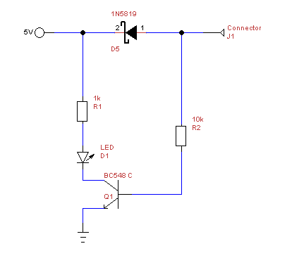

Ich habe zwei theoretische ANFÄNGER-Fragen zu der angehängten
Schaltung... sorry schon mal vorweg ;-)
Angenommen, die 5V sind "angeschlossen" und der "connector" liegt frei
(nichts angeschlossen):
1.) Stimmt meine Annahme, dass der Transistor durchschalten würde, weil
die Schottky-Diode nicht ganz dicht macht (Leckstrom) und dass daher die
LED leuchten würde?
2.) Was müsste man tun, damit der Transistor NICHT durchschaltet? Würde
es reichen, wenn man den Basis-Widerstand größer machen würde?
Mein (theoretisches) Ziel wäre, dass der Transistor nur durchschaltet,
wenn an dem "connector" 5 Volt anliegen.
Danke schon mal für eure Zeit und Geduld! :-)
von Thomas E. (picalic)
> LED leuchten würde?
Ja.
Nein. Schalte einfach noch einen Widerstand (z.B. 10k) zwischen Basis
und Emitter.
Zu1: könnte schon sein, daß sie schwach leuchtet
Zu2: z.b. 1 kOhm zwischen Basis und -Pol schalten. Den genauen Wert
könnte man ausprobieren.

von Michael B. (laberkopp)
> LED leuchten würde?
Kann schon sein, je nach Temperatur.
Einen Widerstand von der Basis nach Masse legen, der den Leckstrom der
Diode ableitet ohne daß die Basisspannung zu hoch wird (über 0.5V
steigt, je nach Temperatur).
von Helmut S. (helmuts)
Der Transistor verstärkt den Leckstrom der Diode.
Abhilfe: 10kOhm bis 100kOhm Widerstand zwischen Basis und Emitter.

von Possetitjel (Gast)
> angehängten Schaltung... sorry schon mal vorweg ;-)
Kein Problem. Jeder hat mal angefangen.
> "connector" liegt frei (nichts angeschlossen):
> würde,
Hmm... nein. Transistoren "schalten" nur, wenn sie als
Schalter betrieben (=uebersteuert) werden. Werden sie
nicht uebersteuert, hat man Linearbetrieb.
> weil die Schottky-Diode nicht ganz dicht macht
> (Leckstrom)
Stimmt; sie macht "nicht ganz dicht". Die Datenblaetter
sind etwas schweigsam, aber mit ein paar µA muss man wohl
rechnen.
> und dass daher die LED leuchten würde?
"Leuchten" ist relativ; glimmen wird sie wohl auf jeden
Fall.
> durchschaltet? Würde es reichen, wenn man den
Nein, das ist schlecht. Besser einen Widerstand von der
Basis zur Masse. 20kOhm muessten ausreichend sein.
> durchschaltet, wenn an dem "connector" 5 Volt anliegen.
Das sollte so funktionieren.

Endeffekt: Basisvorwiderstand so belassen, 10 K von Basis gegen Masse
bzw. Emitter...
Nachtrag:
Bezüglich möglicher Brummeinstreuungen würde ich noch 0,1 µ oder mehr
an Basis gegen Emitter schalten...

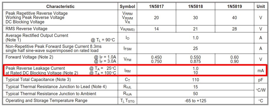

Habe zufaelligerweise eine 1N5819 hier:
Mittels einfachen Ohmmeters(1.5V Messspannung) gemessen ca. 600kOHm in
Sperrrichtung.
Gemessener Strom in Sperrichtung (4V direkt angelegt) ca.1uA
von Mani W. (e-doc)
Dann wirkt Connector J1 mit der Leiterbahn und dem angeschlossenen Kabel
als Antenne, was sich vom Netzbrumm aufwärts bis zu Schaltnetzteilen
aller Art und in allen möglichen Geräten nachweisen lässt...
Darum der Widerstand samt parallelem Kondensator...
> Sperrrichtung.
Wenn man das dann mit einem BC 548 C paart, dann wäre ein Leuchten je
nach Led sehr möglich...
von Sebastian (Gast)
Hey super!!!!
Vielen Dank!!!! War ganz überrascht, was da so über Nacht zurück kommt!!
Also der Widerstand von Basis nach Masse scheint die Lösung zu sein
(jetzt wo ich es lese eigentlich einleuchtend).
Mir ist nach dem schreiben der Frage eingefallen, dass man auch einen
Optokoppler nehmen könnte, aber ein Transistor und ein Widerstand mehr
wären günstiger (WÄREN, weil wir immer noch bei der Theorie sind ;-)
von Dergute W. (derguteweka)
Moin,
Ich stoer' die Harmonie ja ungerne, aber ich wuerd' den Zusatzwiderstand
nicht zwischen Basis und Masse legen, sondern zwischen Anode der
Schottky und Masse. Die Dimensionierung kann sich dann danach richten,
mit wieviel Sperrstrom tatsaechlich zu rechnen ist (Obacht, wenn die
Diode vom Strom der bis grad' noch durch sie durchgeflossen ist, oder
von "heissen Bauteilen aus ihrer Nachbarschaft" aufgeheizt wurde. Da ist
der Sperrstrom "etwas" hoeher).
Gruss
WK

von Sebastian K. (bigred)
Mit Optokoppler meinte ich:
Anstatt des Transistors einen Optokoppler nehmen... ich denke mal nicht,
dass der Leckstrom der Diode ausreicht, um die LED des Optokopplers zu
"betreiben", wenn der Vorwiderstand hoch genug ist - und damit sperrt er
ja (nach meinem Laien-Wissen).

Dergute W. schrieb:
> Zusatzwiderstand nicht zwischen Basis und Masse,
> sondern zwischen Anode der Schottky und Masse.
Aha... den Sperrstrom schlicht "nach GND abzuleiten". Finde ich gut.

von Lachender Eskimo (Gast)
20kOhm müssten reichen.
Wenn man 2x 10kOhm in Reihe nimmt, kann man am Verbindungspunkt die
Basis des Transistors anschliessen.
Moin,
Kann man natuerlich machen. Aber der Basisstrom in Abhaengigkeit vom
Diodensperrstrom wird bei beiden Varianten stark unterschiedlich sein.
Gruss
WK
Mal angenommen, die Schottky hat 10µA Sperrstrom.
Dann fallen an 20kOhm 200mV ab.
An der Basis also 100mV.
Wenn da kein Röhrenvorheizer zugange war, fliesst da noch kein
Basisstrom.
> und Emitter.
Bereits diese erste funktionierende Antwort von Thomas hat ja die
Doppelfunktion Spannungsteilung für den Transistor UND
Sperrstromableitung.
Gruss vom Eskimo
Ok... und eine Frage zu beantworten.
Ich dachte, dass die LED des Optokopplers einen "Mindeststrom" braucht,
um überhaupt anzugehen, d.h. um überhaupt den Phototransistor zu
"beleuchten" - da habe ich ggf. falsch gedacht. War ja nur eine Idee.
Also die (scheinbar falsche) Idee war, über einen Vorwiderstand die
Optokopper-LED anzusteuern, da wo vorher die Basis des Transistors war
und der Phototransistor würde dann anstelle des "normalen" Transistors
kommen (ich würde den BC also weglassen - in meiner Theorie). Wenn die
OK-LED allerdings schon bei einem geringen Leckstrom leuchten könnte,
ist das natürlich nicht die richtige Lösung.
> Wenn die
Tut sie nicht.
Aber warum mit der LED eines Optokopplers eine LED zum leuchten bringen
statt die LED ohne diesen Umweg direkt anzuschliessen?
s.o. (theoretische Frage)
von Mani W. (e-doc)
Tut es ja auch mit dem zusätzlichen Wderstand zw. B u. E

von Stephan (Gast)
> Schottky und Masse.
Würd ich nicht.
Bei angenommenen max. 1mA Sperrstrom und Ube von max. 0.6V muss der
Widerstand <= 600 Ohm sein. Über der Diode liegen im Sperrfall 4.4 V.
Bei angeschlossenen 5V gut 8mA die verschwendet werden.
Ein Spannungsteiler 5/1 hätte 2400/600 Ohm.
Bei angeschlossenen 5V nur noch 2mA die verschwendet werden.
Zudem wäre die Sperrspannung bei 1mA nur 2V wodurch der Sperrstrom
wieder sinkt und größere Widerstandswerte möglich wären...
Ich frag mich allerdings was die Schaltung bezwecken soll.
Sieht mir irgendwie nach Ladekontrolleuchte aus.
Da sollte dann auf jeden Fall die LED auch von "Connector" aus versorgt
werden.
Ob wirklich "geladen / extern versorgt" wird hat mit der Anzeige der LED
nichts zu tun. Je nach Schaltung bringt alles über 0.7..3.5V die LED zum
leuchten.
