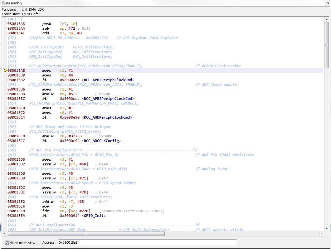

Gast #4942405
Die einfachste Kiste ist die, beim Debuggen "Assembler View" anzuzeigen
und Mixed Mode zu wählen. Irgendwie erzeugt die IDE schon intern alles
ganz richtig und beim Debuggen kann man sich anschauen wie alles
aussieht und hat noch den C-Text dazu. Ganz ohne Verrenkungen...
