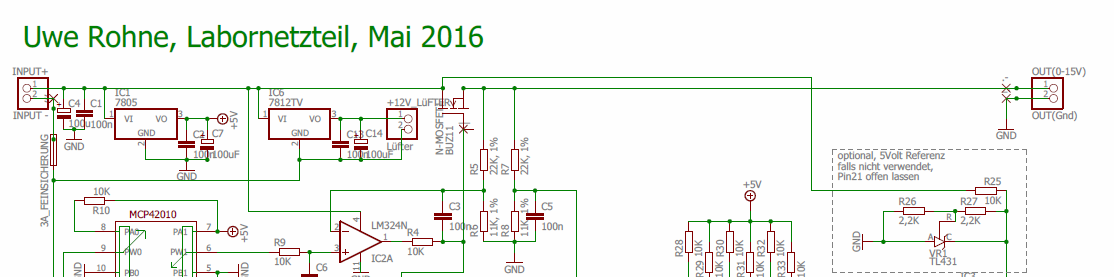

Ich versuche das Netzteil
https://shop.heise.de/katalog/labornetzteil-im-eigenbau
nachzubauen. Nun habe ich das Problem das ich das Netzteil
Nur bis 1,5 Volt regeln kann

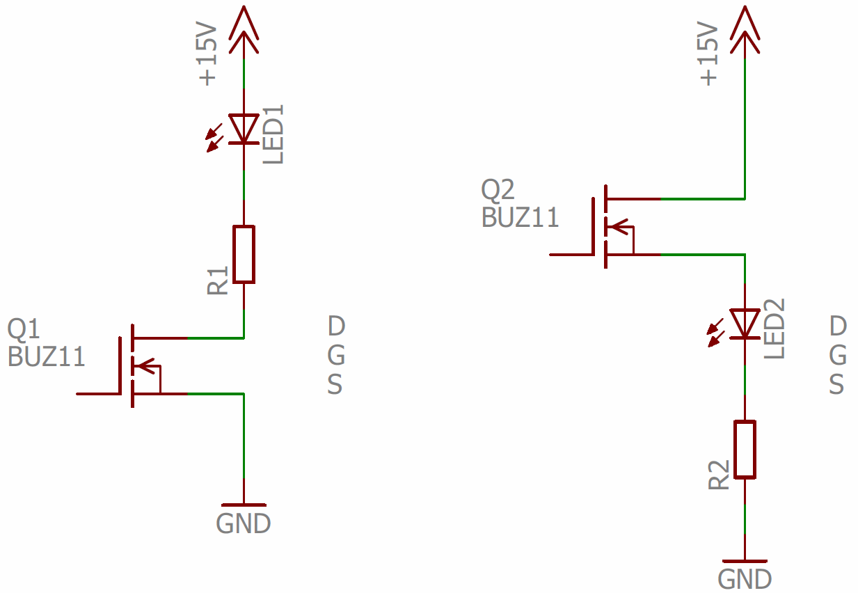

Ich habe mal eine vereinfachte Schaltung angefügt
Die linke Schaltung funktioniert die kann man wunderbar Regeln
Die rechte Schaltung hat ein B < 0.
Wo liegt mein Denkfehler ?

Die Beschaltung im geposteten Netzteil entspricht deiner (rechten)
Drainschaltung. Die kann man nämlich ganz problemlos auch regeln. Nur
braucht man am Gate eine Spannung, die etwa 4-5V höher ist als die
gewünschte Spannung an der Source...

Leider ist dein Schaltplan nicht vollständig, man weiss nicht mal welche
Spannung überhaupt regelbar sein soll. Da maximal 35V reingehen können,
der LM324 daraus maximal 32V macht, der BUZ11 davon 5V verliert, kann es
eigentlich nur ein Netzteil 0-27V sein bei Versorgung durch ein
geregeltes 35V Schaltnetzteil oder 15V bei Versorgung durch einen 20V~
50Hz Netztrafo mit Gleichrichter und Siebelko.
Klar ist, daß der MOSFET dort als Sourcefolger geschaltet ist, wie in
deiner zweiten Schaltung und damit zwar den Strom des LM324 verstärkt,
aber einen Spannungsverlust von ca. 5V bringt.
Das funktioniert in der Labornetzteilschaltung trotzdem weil
nachgeregelt wird, bei deinem Experiment aber gleichst du das nicht aus
sondern wunderst dich.
Ob die Schaltung aus der Make allerdings als Labornetzteil durchgehen
kann, ist eigentlich nicht mal zweifelhaft, sondern ausgeschlossen.
Den BUZ11 über 10k zu steuern und dann mit 100nF abzufangen macht ihn
GROTTIG LANGSAM, so kann das Netzteil Belastungsschwankungen nicht
ausregeln sondern die Spannung am Verbraucher fällt bei Belastung erst
mal kräftig ab und steigt dann bei Belastungsende massiv über den
eingestellten Nennwert.
Die Schaltung hat das Niveau der meisten Make-Beiträge: Absoluter
Schmarrn.
Fangen wir beim BUZ11 an
http://www.mouser.com/ds/2/149/BUZ11-91660.pdf
Der wäre tauglich für 2A bei ca. 35V Eingangsspannung.
Statt dem LM324 sollte man einen OpAmp nehmen der kapazitive Lasten
treiben kann wie das Gate eines MOSFETs, z.B. MC34074.
Dann kann man die 10k rausnehmen, den 100nF per Oszilloskop auf
Minimalwert anpassen (wohl 1nF) und bekommt ein WESENTLICH schneller
regelndes Netzteil.
ABER: Hinter den 10k hängt eine weitere Leitung die sciher zu einem
OpAmp für die Stromregelung geht im abgeschnittenen Teil. Man müsste
sich Gedanken machen, wie man die dann ver-odert.
Es ist auch zweifelhaft, ob der 100nF dort wirklich Sinn macht, wo er
vom Stromregler beeinflusst wird. Lieber parallel zu R5.

Hallo Danke für die Antworten
Der untere Teil ist nur für die Strom Regulierung
und ich wollte nicht die ganze Schaltung abbilden, weil ich nicht weiß
ob das Heise möchte.
Die beiden vereinfachten Schaltungen habe ich bepostet weil mit
der linken ohne Probleme zwischen 3-4V Gatespannung  die komplette
0V - 15 V regeln kann. Bei der rechten Schaltung kann man nur mit
Gatespannung 4 Volt 1,3 V am Drain
Drainschaltung keine Verstärkung
http://www.elektronikinfo.de/strom/sourcefolger.htm
Sourceschaltung entspricht Emitter bei Transistor.
http://www.elektronikinfo.de/strom/sourceschaltung.htm
Meine Frage das im dem Schaltplan verbaute Fet ist eine Drainschaltung
oder nicht.
