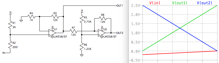

Hallo Leute,
ich muss ein Messsignal, das ca. -200mV gegen Masse beträgt auf ca.
+2,5V verstärken.
Das geht mit einem inv. Verstärker. Jetzt habe ich aber keine
Möglichkeit, dem Verstärker eine negative Spannungsversorgung zu
spendieren, so das er ein Eingangssignal unterhalb seines Rails
abbekommen würde, was er nicht mag.
Gibt es dafür eine trickreiche Schaltung um ohne neg. Versorgung
auszukommen?

Na ja, wie ist denn deine Versorgungsspannung, 5V ?
Dann tut es ein Spannungsteiler
+5V
10k
 +-- 2.5V
10k
GND
denn nach deiner Beschreibung kommt immer -200mV an und soll immer +2.5V
rauskommen.
Sprich: Deine Beschreibung ist mies.
Ein invertierende Verstärker braucht nur eine Spannungsversorgung um die
gewünschte Ausgangsspannung erzeugen zu können, die Eingänge liegen um
0V.
         +5V
   +-25k--(---+
   |  |  |  >-+-- +2.5V
   +--(--|-/ LM321/TS912
  2k  +---+-- GND/0V
-200mV
bloss da aus deiner miesen Beschreibung niemand weiss, wie er verstärken
soll (um welchen Faktor, mit welchem Offset), kann man keine passend
berechnete Schaltung angeben.
von Alexander S. (alex998)
Beyond-the-rails Opamp wie OPA342? Common-Mode Voltage Range geht bis
+-300mV über die Rails hinaus.

-200mV am Eingang soll +2.5V am Ausgang ergeben. Was ist da so schwer zu
verstehen.
Verstärkung ist -12.5
von Joe F. (easylife)
Je nach dem ob man es wirklich invertiert haben möchte oder nicht
braucht man 2 Op-Amps.
Revidiere, geht auch invertiert deutlich einfacher mit nur 1 Opamp, so
wie es "laberkopp" schon hingemalt hat.

Die muss garnicht trickreich sein, der normale OpAmp als invertrierender
Verstärker -200 mV -> +2,5 V reicht, weil da an den Eingängen 0 V
anliegt, und nicht -200 mV.

Es gibt aber OpAmps, die auch mit (kleinen) Spannungen unter 0V noch
richtig arbeiten. Da gibt es genügend "Raum". Und das steht nicht in den
Sternen, sondern im Datenblatt.
Allerdings muss man unabhängig davon auch beachten, dass bei einem
Signal von 0V der Ausgang auch 0V können muss. Ob das aber für den TO
erforderlich ist, hat er nicht gesagt.

Das macht jeder single supply amp wie z.b. der LM358/324 mit in+ auf
GND. Einziger Nachteil der invertierenden Schaltung, sie ist nicht
beliebig hochohmig. Schau dir mal die Innenschaltung mit der pnp
Eingangsstufe an, dann ist auch klar warum das geht. Es gibt von den
üblichen Verdächtigen auch besseres und teureres wenn es etwas genauer
sein muß.

Zu den Schaltungen: Ihr denkt alle viel zu kompliziert. Normaler
invertierender Verstärker mit Referenzspannung am + Eingang (50/50
Spannungsteiler zum Beispiel). OPV + 4 Widerstände.
Single Supply und kein Rail to rail, kann also ein Wald und Wiesen OPV
sein.

Das mit dem Offset hat halt auch Grenzen, da die Verstärkung auch den
Offset entsprechend verstärkt.
Er muss also sehr nahe bei 0V sein, was wiederum nicht mit jedem
beliebigen OPV geht.
