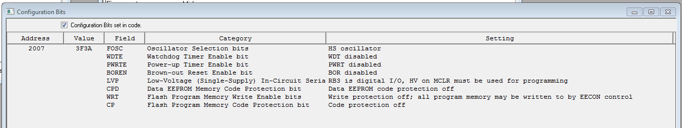

von Simba (Gast)
Abschließende Rückmeldung, falls das noch für andere relevant ist:
Nachdem ich endlich einen PICKit3 samt passendem DIL-Adapter hier hatte
ist es mir gelungen zunächst den "defekten" PIC auszulesen. Anschließend
habe ich die Hex-Datei mit der aus der 3A-Version und der von Thomas
Elger (picalic) erstellten verglichen. So konnte ich die erforderlichen
Config Bits "dazubasteln".
Und was soll ich sagen - das Gerät läuft wieder.
Außerdem hat sich herausgestellt, dass der vermeintlich defekte PIC
nicht elektrisch defekt war, sondern wohl lediglich einen
"Bit-Schluckauf" hatte, nachdem ich diesen neu programmiert hatte
funktioniert dieser ebenfalls wieder wie gewünscht.
Im Anhang noch die von mir verwendeten Intel Hex-Dateien (inkl. Config
Bits) und ein Screenshot der korrekten Config Bits.
Der Code der 3A-Version unterscheidet sich überhaupt nur in zwei Zeilen
von der Hex-Datei der 5A-Version.
Vielen Dank für eure Hilfe,
es war für mich ein spannender Ausflug in die PIC-Welt ;-)
