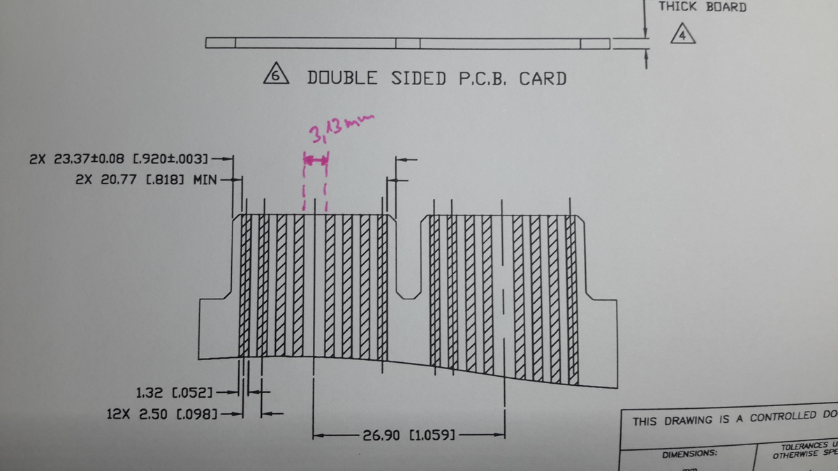

habe jetzt mal eine Karte angelegt und zum testen ausgedruckt.
Allerdings passt der Abstand zwischen den zwei 4er Blöcken nicht.
(Datenblatt S. 4 unten)
Hier habe ich zwischen den beiden 4er Blöcken einen Abstand von 3,13mm
ausgerechnet.
20,77 - (6*(2,5-1,31) + 8*1,31) = 3,13mm
Zum Verständnis ein Bild im Anhang.
Verwende ich falsche Werte?
Der Drucker ists denke ich nicht. Hab paar Drucke getestet und die
Abstände innerhalb der 4er Blöcke (also 2,5mm) passen genau.
Im Footprint habe ich auch nochmal genau nachgemessen - 3,13mm!
Hilfe! :)
Gast #4950719
> ausgerechnet.
Mmh, zwischen den Leiterbahnmitten bei einem Kodierschlitz komme ich auf
14mm, statt der 12.9mm innerhalb der Blöcke (S.4 26.90 - 12.90), d.h.
einen zusätzlichen Blockabstand von 1.1mm
Gast #4950765
Kann es sein, dass du bei der oberen Skrizze bist?
Allerdings passen 1,1mm excakt. Verstehe es aber nicht. Kannst du mir
deine Ergebnisse erklären? Aber bitte achte darauf, dass ich von dem
unteren Bild spreche mit den 16 Schlitzen und dem Abstand, den ich im
Bild markiert habe. Nicht das wir da einander vorbei reden.
Gast #4950863
Auf S. 2 das oberste Bild:
Hier ist vom 1 Pin vom ersten Block bis zum 1 Pin vom 2 Block eine
Distanz von 12,9 angegeben.
Dh. ich kann für die Steckkarte rechnen:
Gesamt - 4x Kontakte + 3x Zwischenräume zwischen den Kontakten
entspricht dem Abstand zwischen dem 4 und 5 Kontakt. In Zahlen:
12,9 - (4*1,32 + 3 * (2,5 - 1,32) = 4,08mm
Lege ich dazu einen Footprint an, passts genau.
Wenn ich das aber nun mit der Platinen Karte vergleiche: (Seite 4 oder
mein Foto)
Die Breite von 23,37mm ist nicht gleich 8x Kontakt + 6* zischen räume
zwischen den Kontakten + die oben ausgerechneten 4,08mm + jeweils der
Abstand zwischen der Außenkante und dem ersten Kontakt (23,37 - 20,77)/2
= 1,3 sondern 24,32mm
In Zahlen:
Breite 23,37 ist nicht gleich 8*1,32 + 6*(2,5-1,32) + 4,08 + 2*1,3 =
24,32mm
Wo ist der Fehler? Verstehs nicht... Hilfe :)
