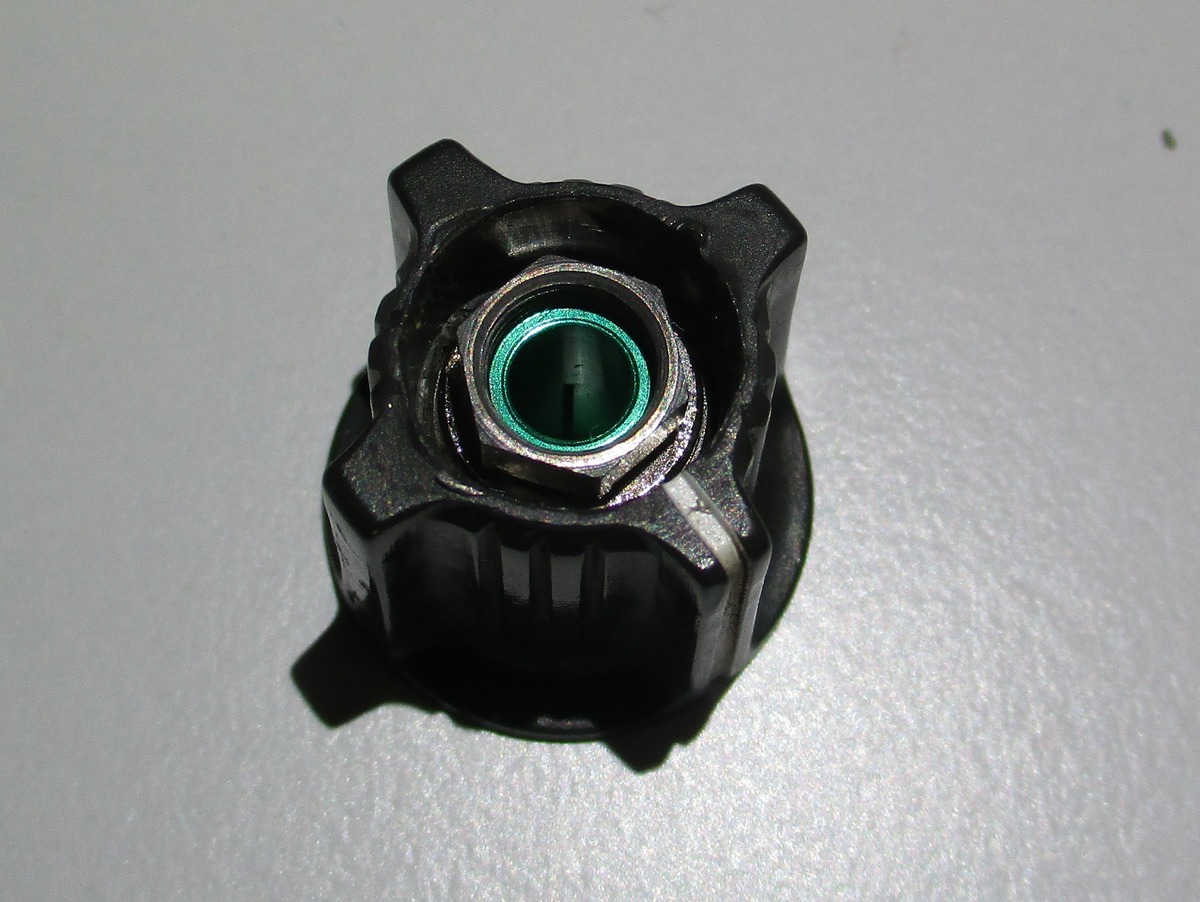

Guten Abend Forum-Gemeinde, Ich suche einen netten Drehbank-Besitzer, der mir einige Muttern als Sonderanfertigung drehen kann. (ca. 10 Stk) Hintergund: Ich habe einen alten Pulsgenerator von Philips (PM5715) von ca. 1977. Diesen musste ich zur Reparatur zerlegen. Dabei mussten auch die Muttern der Drehschalter gelöst werden. Diese saßen jedoch so fest, dass sie beim Öffnen teilweise beschädigt wurden (die Kanten der 6-kant Muttern sind jetzt teilweise rund). Ich scheue mich nun davor die beschädigten Muttern wieder zu verwenden. Ich habe Angst, dass ich sie bei einer erneuten Reparatur nicht wieder auf bekomme. Aus diesem Grund brauche ich ein paar neue Muttern. Im Idealfall aus einem etwas härteren Material als die Originalen. Die Originalen scheinen vernickeltes Messing zu sein, oder so. Leider habe ich im Internet keinen Händler gefunden, der solche Muttern verkauft. Auch in einschlägigen DIN-Normen (439B, 555, 934, 936) ist keine ähnliche Mutter zu finden. Da ich Laie auf dem Gebiet der Mechanik bin, habe ich keine Ahnung, ob mir vllt nur der richtige Suchbegriff fehlt, oder ob diese Mutter schon in den 70ern eine Spezialanfertigung für Philips war. Für mich sieht es aus wie eine Mutter mit M6-Feingewinde und einer Schlüsselweite von 7 :-) Details können den Bildern entnommen werden. Da ich keinen Messschieber besitze, musste zur Bemaßung der Zollstock herhalten. Ich hoffe es findet sich jemand, der mir helfen kann. Aufwandsentschädigung und Bereitstellung eines Musters sind auch kein Problem.
Es dürfte doch vermutlich günstiger sein, solche Muttern bei neuen Spannzangenknöpfen abzumontieren, als sie sich als Einzelstücke anfertigen zu lassen. Sieh Dich mal hier um: https://www.okw.com/de/Drehkn%C3%B6pfe/Kombikn%C3%B6pfe.htm
Die hier könnte passen: https://www.reichelt.de/Potiknoepfe/P4-MUTTER/3/index.html?ACTION=3&LA=446&ARTICLE=13757&GROUPID=3139&artnr=P4-MUTTER&SEARCH=mutter%2Bpoti

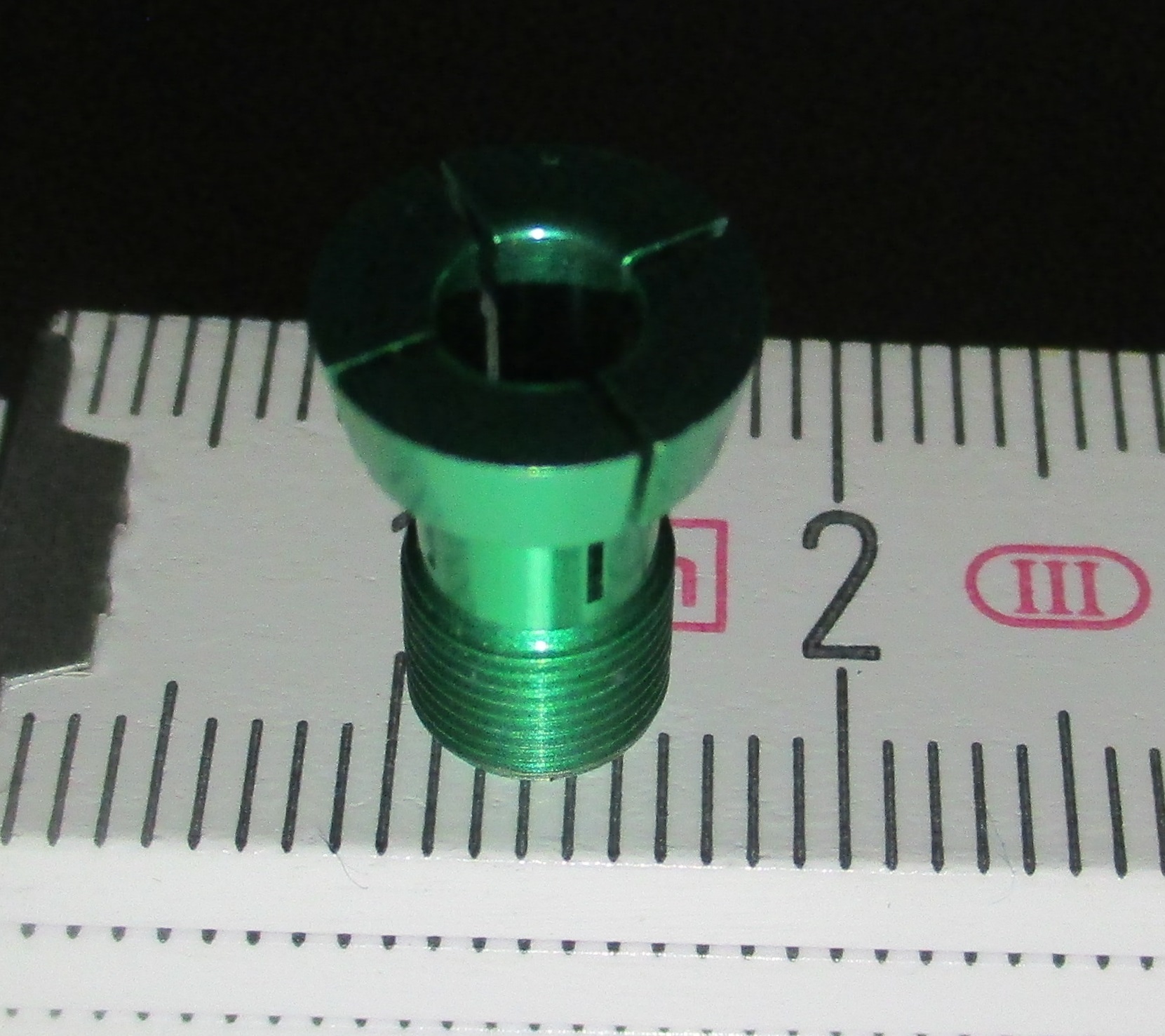

Erwin E. schrieb: > Die hier könnte passen Das sieht aber nach 7er Schlüsselweite aus, da wird keine M7 passen. Neulich hatte ich eine WebSeite mit all den Spezialmuttern für Potis, leider nicht gemerkt. Alexander sollte erst mal ermitteln, welches Gewinde verwendet ist, englisches 1/4" - 32 UNEF, BSF 1/4" oder M6 fein.
Vielen Dank für eure Antworten. Jetzt weiss ich auch, wie diese Art der Achs-/Knopfmontage genannt wird :-) Der Begriff Spannzange, sowie die Seite www.okw.com haben mir bei meiner Suche sehr weitergeholfen. Ich habe mich jetzt dazu entschieden (vor allem, weil ich nun endlich etwas passendes gefnunden habe) entsprechende Drehknöpfe zu kaufen und auszuschlachten. Grüße, Alex
Na hoffentlich passen die Abmessungen. Ich schau morgen mal in meiner Werkstatt ob ein Gewindebohrer M6x0,5 im Fundus ist. 7er Sechskantmessing ist auf jeden Fall im Materialregal.

Stimmt schon, aber dann müsste der OP einen Drehbankbesitzer suchen, der auch noch das passende Sechskantmaterial herumzuliegen hat... ;-) Ja, man kann das natürlich auch im Auftrag bestellen, klar. Dann wird die Herstellung der paar Muttern aber eine ziemlich aufwendige Angelegenheit (Lieferzeit, Versandkosten...). Die Restwandstärke der Muttern ist ziemlich gering. Ich hab' zwar eine kleine Tischdrehmaschine, aber da hätte ich mich nicht 'rangetraut. Immerhin hat sich der OP ja schon vor einer Weile entschieden, Spannzangenknöpfe zu kaufen uns auszuschlachten - das ist sicher die einfachere und am Ende auch preisgünstigere Variante.
Matthias L. schrieb: > Stimmt schon, aber dann müsste der OP einen Drehbankbesitzer suchen, der > auch noch das passende Sechskantmaterial herumzuliegen hat... ;-) Ich würde einfach einen entsprechenden Gewindebolzen M4 nehmen, die haben üblicherweise 7mm Schlüsselweite. Dann ausbohren und Gewinde schneiden/drehen - gewünschte Anzahl abstechen - fertig :-) Wenn er eine vernünftige Ständerbohrmaschine, Schraubstock und Gewindebohrer hat, kann er das sogar selbst ohne Drehbank anfertigen. Dann müsste man später mit einer dünnen Flex (Dremel) oder Metallsäge die Muttern abschneiden. Klar, ist immer Fummel- und Nacharbeit :-) > Ja, man kann das natürlich auch im Auftrag bestellen, klar. Dann wird > die Herstellung der paar Muttern aber eine ziemlich aufwendige > Angelegenheit (Lieferzeit, Versandkosten...). Ja, da muss man schon einen haben, der das für einen Sixpack macht. Sonst lohnt das in der Tat nicht.
Nochmals vielen Dank für die hilfreichen Beiträge. Heute kamen die "Opfer"-Knöpfe zum ausschlachten an :-) (danke an Rufus Τ. Firefly für den Verweis auf die Seite von OKW).Dank der 3D-Zeichnungen konnte ich im Vorfeld gut abschätzen, ob die Muttern passen würden. Und siehe da, die Muttern passen, sogar das Gewinde stimmt. Somit wäre der original Vintage-Stil des Gerätes gerettet und der Thread kann als abgeschlossen angesehen werden. Grüße, Alex
